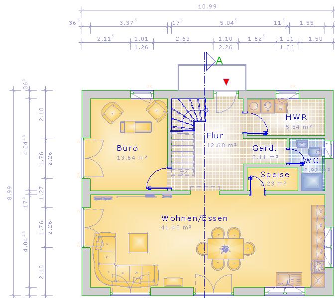

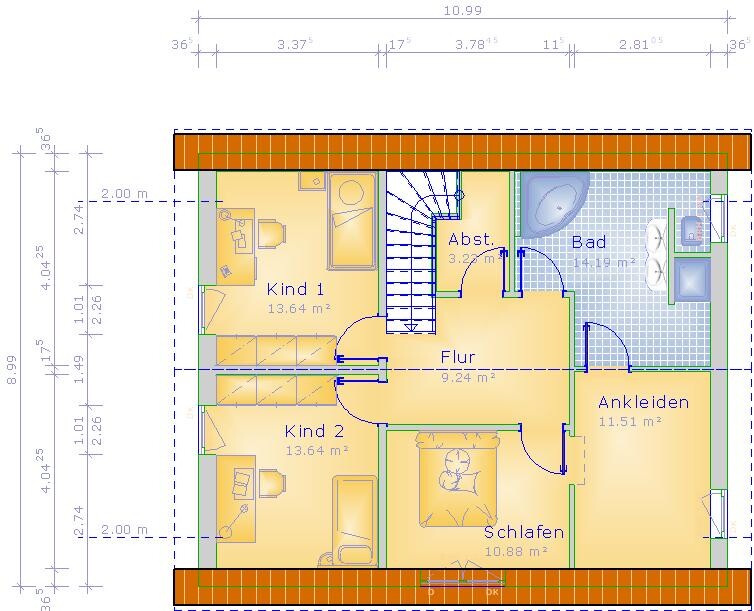

नमस्ते,
हम अभी अपना एकल परिवार वाला घर 9 x 11 मीटर के आधार क्षेत्र के साथ योजना बना रहे हैं (एक तहखाना योजना में नहीं है) और हमें मूल योजना का पहला प्रारूप मिला है। कुछ हद तक हमें यह सब कुछ ठीक लग रहा है, लेकिन 100% नहीं। शायद रहने का क्षेत्र थोड़ा तंग है और हम सोच रहे हैं कि शायद एक नंबर बड़ा बनाना चाहिए।
आप लोग क्या सोचते हैं?
सादर

टेक्नोलॉजी मुझे बिलकुल नहीं मिल रही, यह कहाँ रखी गई है? गैराज आदि योजना में शामिल नहीं है?

हू हू,
तो तकनीक हाउसविरirtschaft्सरूम में है, यानी प्रवेश द्वार के तुरंत बाद बाईं ओर।
गेराज अभी भी एक समस्या है, क्योंकि यह अभी तय नहीं हुआ है कि क्या कार सिर्फ एक कारपोर्ट के नीचे खड़ी रहेगी।

आह, हीटिंग के लिए एक एयर-source हीट पंप के साथ केंद्रीय वेंटिलेशन और फर्श गर्मी योजना बनाई गई है।

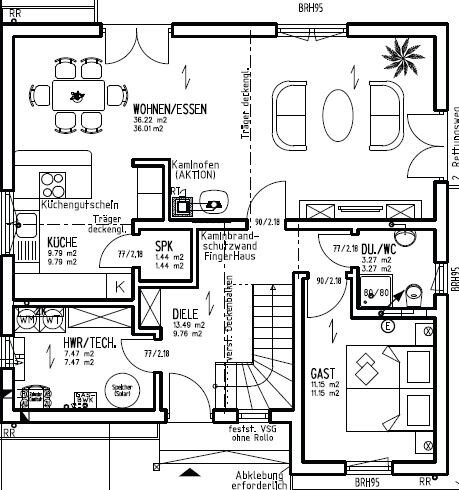

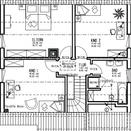

हमारा आधार क्षेत्रफल 9.2 x 10.3 मीटर है
फिर भी हमारा बेडरूम 22 वर्गमीटर है, और दोनों बच्चों के कमरे ऊपर 19 वर्गमीटर हैं, बाथरूम 10 वर्गमीटर के साथ कार्यात्मक और पर्याप्त व्यापक है।
आपके यहाँ ऊपरी मंजिल पर एक बड़ा रास्ता और वह भंडारण कक्ष होने के कारण बहुत जगह बेकार जाती है।
वो ड्रेसिंग रूम जो बच्चे के कमरे जितना ही बड़ा है, उस पर मैं कुछ नहीं कहूँगा, और कि क्या 14 वर्गमीटर का बाथरूम चाहिए, इस पर भी नहीं।
नीचे मुझे घरेलू कार्य कक्ष थोड़ा छोटा लगता है। हमारा 8 वर्गमीटर का है और सब कुछ मुश्किल से फिट होता है। पर यह आपकी तकनीक पर निर्भर करता है। वहाँ कम से कम 300 लीटर का गर्म पानी का भंडार नहीं दिखता, यदि हीटिंग और वेंटिलेशन भी अंदर रखना हो तो।
मैं यहाँ बस हमारे प्लान डालता हूँ। शायद आप इससे कुछ सीख सकते हैं।
नीचे हॉल में संक्षिप्त व्याख्या। यह नुक्कड़ 2.37 मीटर ऊँचा Ikea पैक्स अलमारी है सभी जूतों के लिए, और गार्डरोब सीढ़ी के नीचे लटका है, जहाँ लगभग 15 जैकेट्स रखने की जगह है। हमारे दोनों बच्चे की गाड़ियाँ भी सीढ़ी के नीचे पार्क होती हैं।
ऊपर हॉल में जो वर्गमीटर बताये गए हैं वे सही नहीं हैं। वे हमारे प्रारंभिक कटौतियाँ हैं। इसलिए उनमें कुछ छोटे-छोटे त्रुटियाँ हैं। वे लगभग 4 वर्गमीटर हैं।
हमारे ग्राउंड प्लान की एकमात्र कमी यह है कि खाने की टेबल के आसपास जगह थोड़ी तंग है। वहाँ अभी 90x200 सेंटीमीटर की टेबल है और मुश्किल से जगह होती है। जब टेबल पूरी तरह से भरी हो, तब टैरेस का दरवाज़ा बंद रहना चाहिए या पूरी तरह खुला।

यह तो मजेदार है, नीचे लगभग हमारे जैसा ही दिखता है। घर के माप भी लगभग मेल खाते हैं (8.84 * 10.64)।
हमारे परिचितों ने भी इसी तरह बनाया है और मुझे पहले ही यह अंदाजा हो चुका है कि रहने-खाने-रसोई का कमरा कितना बड़ा होगा। मुझे यह पर्याप्त लगता है। सच में! हमारे परिचितों का रहने का कोना काफी बड़ा है, लेकिन फिर भी आरामदायक लगता है। आपकी रसोई को आप इस तरह से डिजाइन कर सकते हैं कि दरवाज़े के बगल में भोजन कक्ष के लिए उच्च अलमारियाँ हों, और बाईं दीवार पर काम करने की जगह और सिंक। यानी L-आकार की रसोई।
मेरे दो बच्चों और एक बड़े मेहमानों के कमरे के साथ मैं और बड़ा नहीं बनाऊंगा, मुझे नहीं लगता।
ऊपर अधिक जगह बनाने के लिए मैं पूरी तरह से अलग योजना बनाऊंगा:
बाथरूम छोटा करना
ड्रेसिंग, सोने का कमरा, बच्चा 2 को अलग तरीके से बांटना, ताकि दो बड़े बच्चों के कमरे बन सकें
बच्चा 1 (थोड़ा बच्चा 2 के कमरे के हिस्से के साथ) को बिना ड्रेसिंग के माता-पिता का शयनकक्ष बनाना।
बाथरूम में दो दरवाज़े भी हैं। इसका मतलब है कि अगर कोई बाथरूम में हो और परेशान न किया जाना चाहें तो आपको दोनों दरवाज़ों को बंद करना होगा। मैं भविष्यवाणी करता हूँ कि एक दरवाज़ा कभी न कभी हमेशा बंद ही रहेगा ;)
