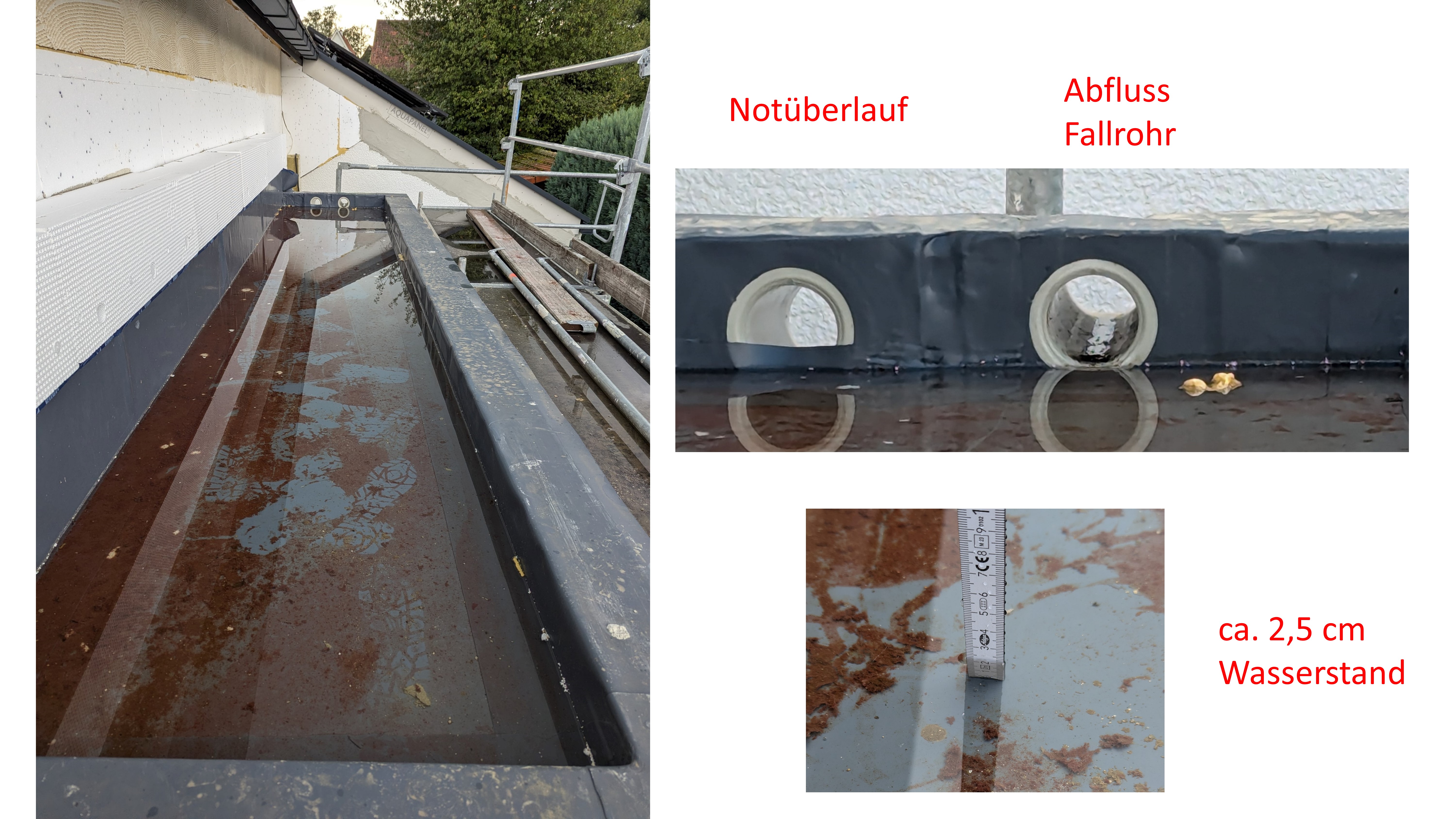

नमस्ते सभी को,
हमारे पास लकड़ी से बनी एक प्रवेश छत है जिसे अब प्लीकिंग और पलस्तरित किया जाना है।
बिना ढलान वाली फ्लैच छत पर EPDM फोइल सीलिंग के लिए लगी है।
अब निकासी इस तरह से रखी गई है कि छत पर लगातार काफी पानी जमा रहता है।
पानी बहने तक लगभग 3 सेमी पानी जमा हो सकता है। पानी समय के साथ गायब हो जाता है यदि बारिश नहीं होती, लेकिन कुछ दिनों तक यह पानी जमा रहता रहा है।
बढ़ई को छत के लिए आर्किटेक्ट से वर्कप्लान मिले थे, लेकिन निकासी कैसे ठीक से की जाएगी यह निर्धारित नहीं था। बढ़ई ने कहा कि वह निकासी को दूसरी तरह से नहीं रख सका।
हमारे स्टेटिक इंजीनियर के अनुसार, छत को कंक्रीट से कवर करना मना है।
अब सवाल यह है कि ऐसी छत पर जमा पानी कितना खतरनाक है?
Simon-189
20/09/2024 10:27:10
  • #2
नमस्ते,
वर्तमान में खड़ा पानी वजन के हिसाब से एक छोटा समस्या है। इसे आप स्वयं आसानी से गणना कर सकते हैं।
इसे स्थैतिक रूप से पहले ही ध्यान में रखा जाना चाहिए, क्योंकि सर्दियों में बर्फ का बोझ शामिल करना होता है।
छत पर बजरी भी केवल सीमित मदद करेगी, इससे पानी को तेजी से निकास तक ले जाने के लिए ढलान नहीं बनेगा।
सटीक संरचना या कार्य योजना जाने बिना कुछ भी निश्चित रूप से कहना संभव नहीं है।
निर्माण के दृष्टिकोण से, आमतौर पर कोई न कोई समाधान होता है, यदि समय रहते सोच-समझकर काम किया जाए। मुझे यह बहुत दिलचस्प लगा कि आपात निकास सामान्य निकास से नीचे स्थित है। यदि फॉल पाइप को स्थानांतरित किया जाए तो क्या इसे बदला जा सकता है?
