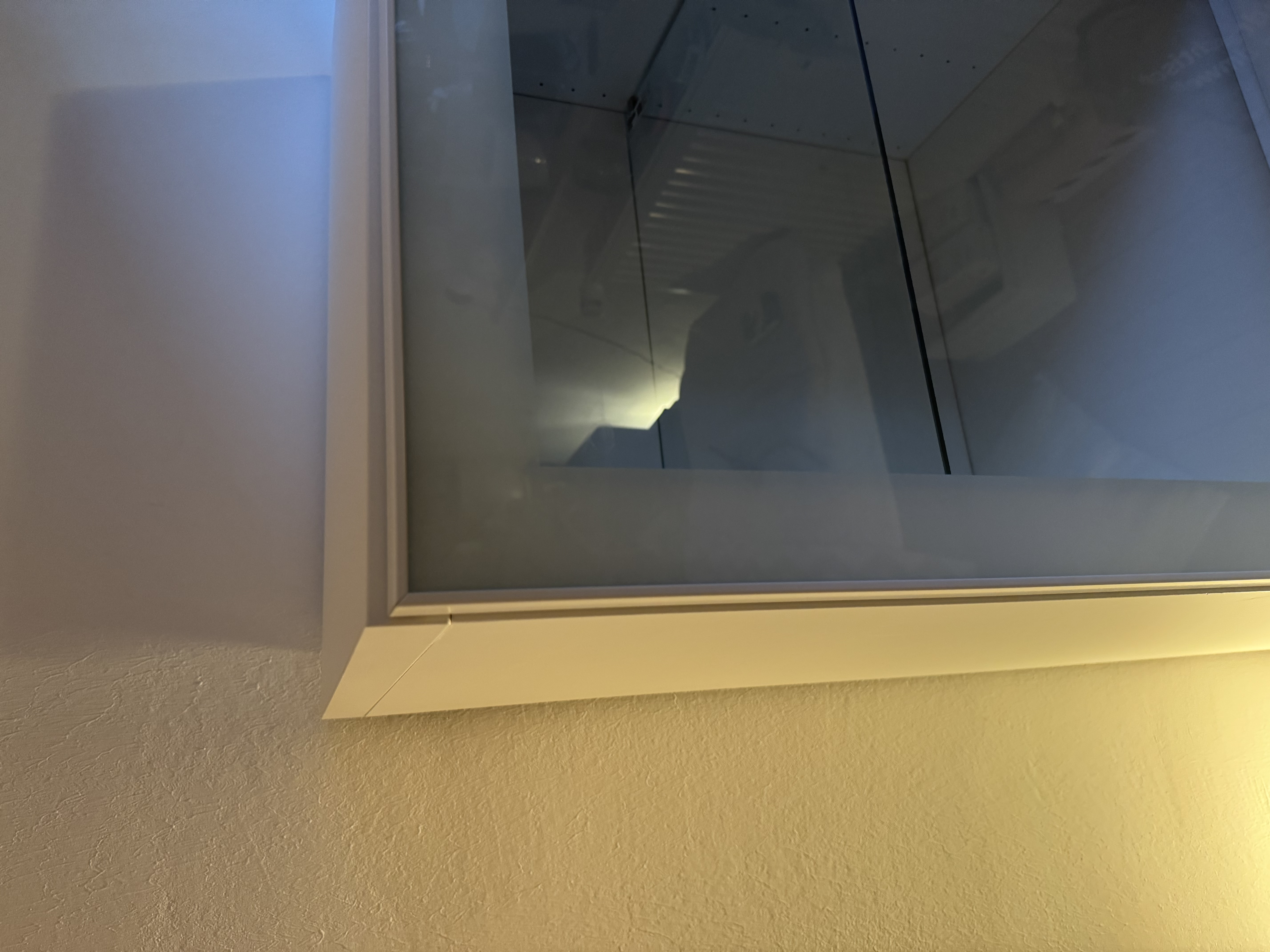

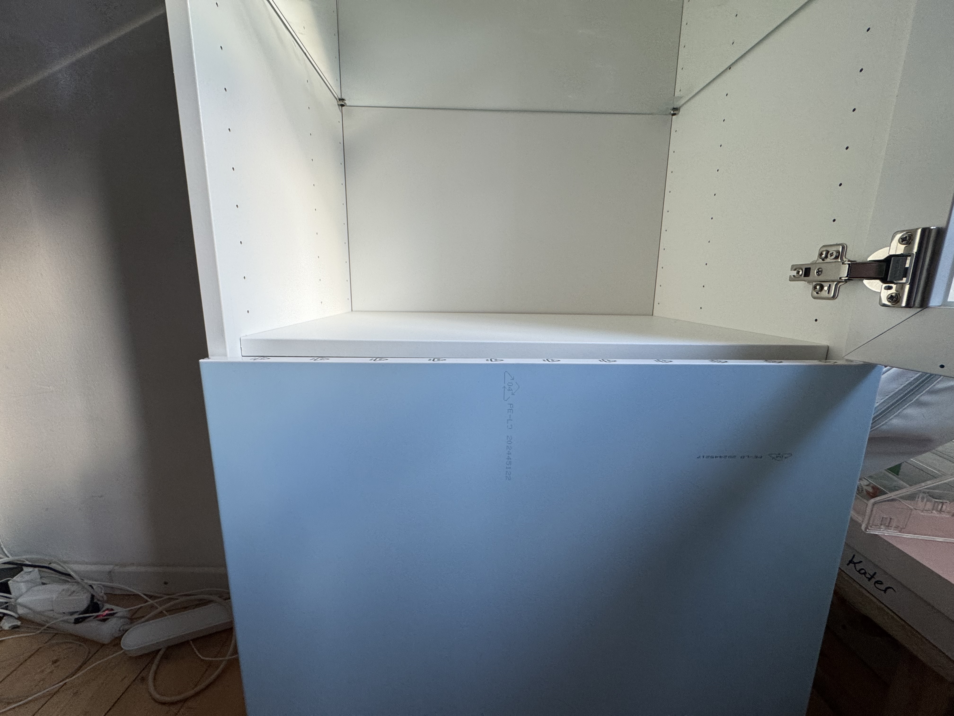

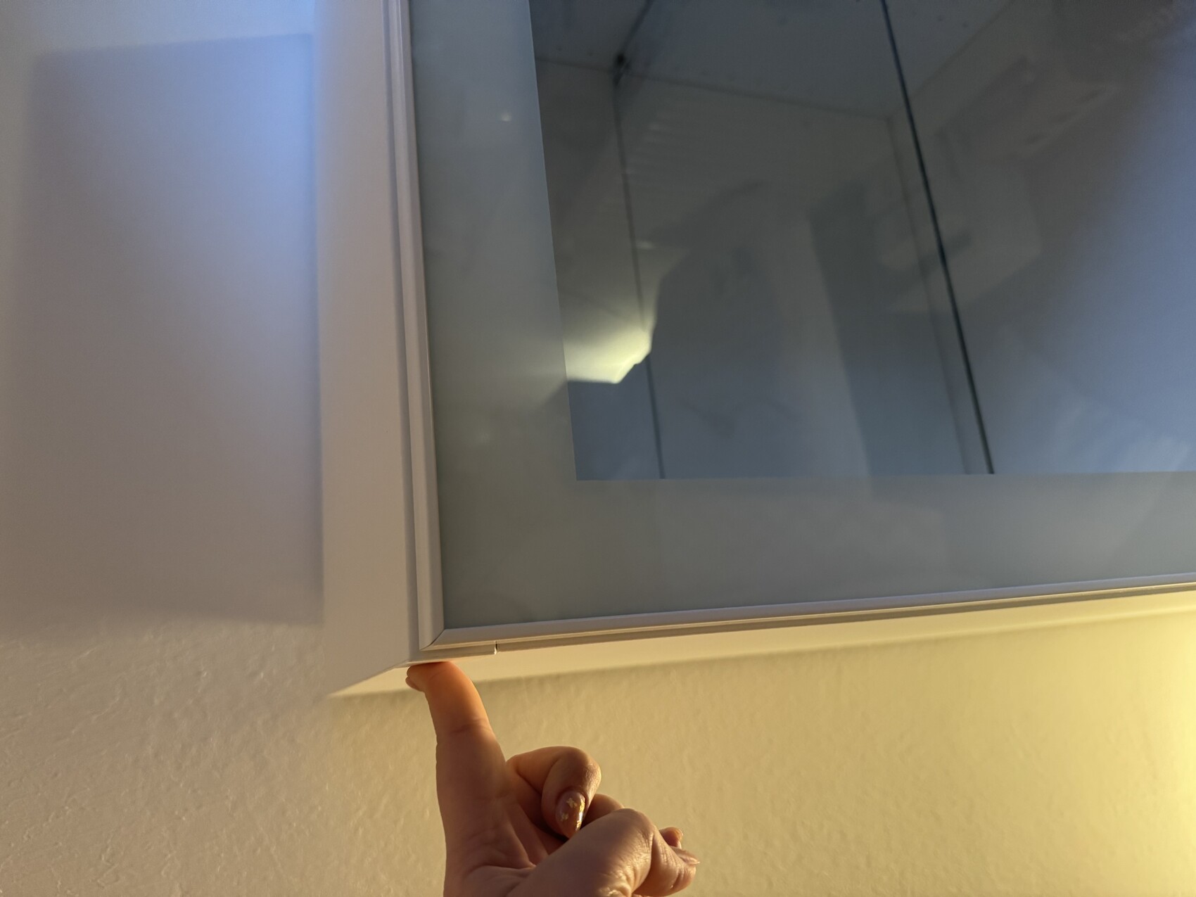

हैलो शायद कोई मदद कर सकता है।
मैंने एक Ikea Besta अलमारी खरीदी है
(60x40x128cm )
बनाना आसान था, दरवाजे लगाए और शेल्फ लगाए। दरवाजे सेट करते समय मैंने पाया कि कर्बोस बाईं ओर मुड़ रहा है।
कर्बोस सीधा लगाया गया है और दीवार से नहीं जुड़ा हुआ है। दरवाज़े दाईं ओर हैं। मुझे कर्बोस को ऊपर से हल्का दाईं ओर दबाना पड़ता है, क्योंकि यह बाईं ओर खिंच रहा है। लगभग 2.5 सेमी कहूंगा। मेरी नजर में यह बैक पैनल की वजह से है, क्योंकि यह आवश्यक स्थिरता नहीं देता। जब आप ऊपर का ढक्कन हटाते हैं तो यह स्पष्ट होता है। साइड पैनल बाईं ओर मुड़े हुए हैं। क्या किसी के पास कोई सुझाव है बिना अलमारी को दीवार पर माउंट किए?
