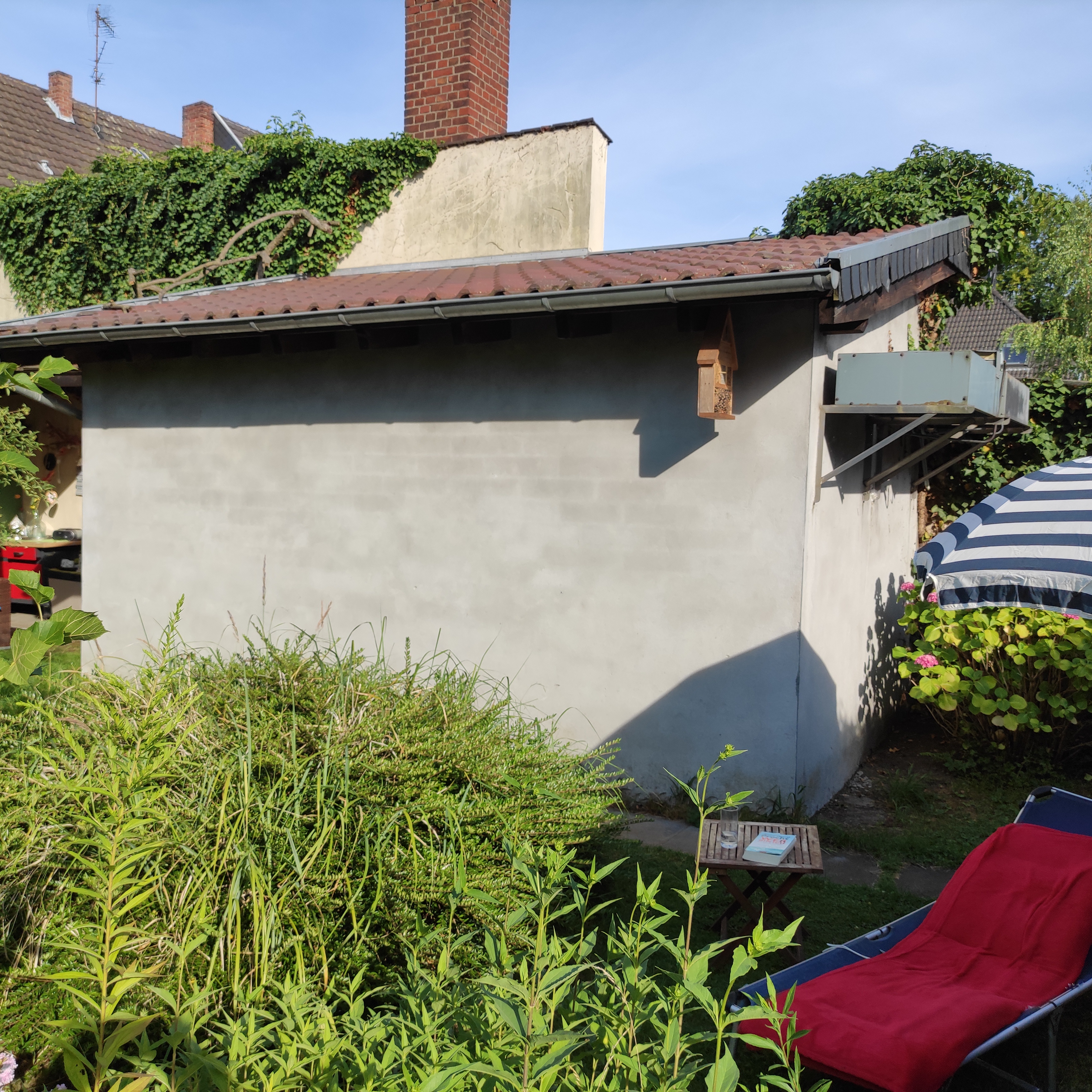

नमस्ते,
मैं अभी एक पुराने ठंडे कमरे को खाली कर रहा हूँ (फोटो देखें)।
इस ठंडे कमरे की 3 दीवारें हैं जिनका छत पल्पशैल है। चौथी दीवार एक साझा दीवार है जो गैरेज या कारपोर्ट से जुड़ी है, जो तस्वीर में दिखाए गए विपरीत लंबी दिशा की ओर है।
अब सवाल यह है:
पुराने ठंडे कमरे की ज़मीन (कांक्रीट नींव) बगीचे की सतह से लगभग 40 सेमी नीचे है, जिसमें अब इसे दूसरी तरफ से खोलकर एक बगीचे के घर के रूप में उपयोग किया जाएगा। कमरे के पुराने प्रवेश द्वार को, जो तस्वीर में सामने की ओर दिखाए विपरीत है, बंद कर दिया जाएगा।
मैं लंबी दीवार पर एक खिड़की चाहूंगा और या तो उसी दीवार में या बाएं ओर की पार्श्व दीवार में एक ऐसा दरवाजा बनाना चाहूंगा जो बगीचे की ओर से अंदर प्रवेश योग्य हो।
बगीचे की सतह और ठंडे कमरे के बीच 40 सेमी की ऊंचाई के अंतर के कारण मेरी नजर में अब विभिन्न विकल्प सामने आते हैं।
a. कमरे में नीचे आने के लिए साइड या सामने की ओर सीढ़ियाँ बनाना।
b. उस ऊंचाई के अंतर को पाटने के लिए कमरे में सामग्री भर देना ताकि लगभग समान स्तर पर प्रवेश द्वार बनाया जा सके।
c. भविष्य के बगीचे के घर के सामने बगीचे की खुदाई कर लगभग 40 सेमी नीचे एक लगभग 3x5 मीटर का छोटा नीचे स्थित क्षेत्र/टेरस बनाना ताकि समान स्तर पर प्रवेश द्वार बनाया जा सके।
तीनों विकल्पों के लिए कमरे की ऊँचाई पर्याप्त है। यह भी मुझे पता है कि पानी के रिसाव को रोकने के लिए उपयुक्त नाली प्रबंधन की आवश्यकता होगी, खासकर भारी बारिश के दौरान।
सबसे अच्छा होगा कि मैं 40 सेमी के ऊँचाई अंतर को टाल सकूं, यानी विकल्प a मेरे लिए अस्वीकार्य है।
आप लोग क्या सोचते हैं और भविष्य के बगीचे के घर में फर्श की ऊँचाई को लगभग 40 सेमी ऊपर करने के लिए कौन से व्यावहारिक और सस्ते विकल्प देख पाते हैं?
धन्यवाद

हाय,
अगर तुम सच में 40 सेंटीमीटर की बराबरी करना चाहते हो, तो अपने फर्श को भरना (विकल्प ब) सबसे व्यावहारिक समाधान है। इसके लिए तुम्हें मजबूत और परत दर परत घनीभूत भरण सामग्री लेनी चाहिए – जैसे पुनःचक्रण-चट्टान को सहायक परत के रूप में, उसके ऊपर सफाई की परत (जैसे रेत, चिप्स), फिर एक नई कंक्रीट प्लेट या एस्ट्रिच, सबसे अच्छा होगा अगर इनके बीच में इन्सुलेशन हो। इस तरह तुम्हें एक समतल, सूखा और सहायक फर्श मिलेगा। दीवारों की सहायक क्षमता पहले जांच लेना, वरना धंसाव हो सकता है। विकल्प स, जिसमें खुदाई और गहरी छतरी होती है, निर्माण के लिहाज से संभव है, लेकिन इससे जल निकासी, सीलन और रखरखाव में लगातार अधिक मेहनत लगेगी और यह आमतौर पर दृश्य रूप से कुल मिलाकर कम उपयुक्त रहता है।
सीधी तरह चढ़ती नमी के खिलाफ इन्सुलेट करो – केवल ऊपर की तरफ नहीं, बल्कि मौजूदा संरचना के साथ लगातार नमी सुरक्षा का ध्यान रखो।
शुभकामनाएँ!

मैं अंदर भी भरना चाहूंगा या शायद नीचे से इन्सुलेशन के साथ एक लकड़ी का फर्श डालना चाहूंगा। फिर इन्सुलेशन के नीचे एक परिसंचारी हवा की परत बनी रहती है।
