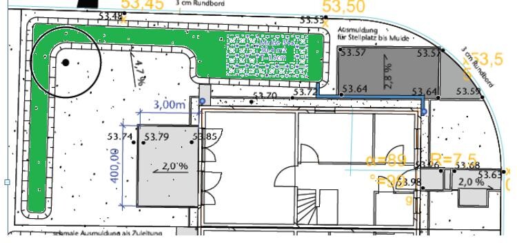

नमस्ते,
हम एक अंत-मध्य के घर की खरीद की योजना बना रहे हैं, जो इस समय निर्माणाधीन है। हालांकि, हम अब बहुत अनिश्चित हैं क्योंकि बाहरी क्षेत्र की योजना के अनुसार लगभग पूरा बगीचा जल अवक्षेपण क्षेत्र के रूप में डिजाइन किया जाना है (संलग्न देखें)।
हम बदलावों के लिए प्रयासरत हैं, जैसे अन्य मालिक भी, लेकिन यदि जल निकासी की संरचना में कोई बदलाव नहीं होता है तो मैं निम्नलिखित जानना चाहूंगा:
क्या जल अवक्षेपण खड्ड को ऊपर से ढक या अधि-निर्मित किया जा सकता है?
इससे मैं उम्मीद करता हूँ कि इस क्षेत्र को पूरी तरह से नष्ट न किया जाए और संभवतः एक झूला या इसी तरह की कोई चीज़ वहाँ स्थापित की जा सके।
चाहे किसी भी प्रकार की आच्छादन हो, खड्ड की गहराई तक 15 सेमी हवा रहेगी। यह किसी भी स्थिति में जोखिम भरा और वांछनीय नहीं है, फिर भी मैं जानना चाहता हूँ कि क्या यह वैध है।
मैं खड्ड को केवल खुले रूप में ही जानता हूँ, शायद इसलिए क्योंकि वे सामान्यतः केवल निष्क्रिय क्षेत्रों में बनाए जाते हैं। हमारे मामले में स्पष्ट है कि पेयजल सुरक्षा (संरक्षण क्षेत्र) की मांगें और इसके लिए आवश्यक स्थान की आवश्यकताएँ स्थानीय स्थान स्थितियों से टकरा रही हैं। तो यह एक शानदार योजना है।
तो, क्या किसी को पता है कि क्या एक खड्ड को ऊपर से अधि-निर्मित या ढका जा सकता है? अगर हाँ, तो क्या ध्यान रखना चाहिए?
धन्यवाद!
धन्यवाद!
