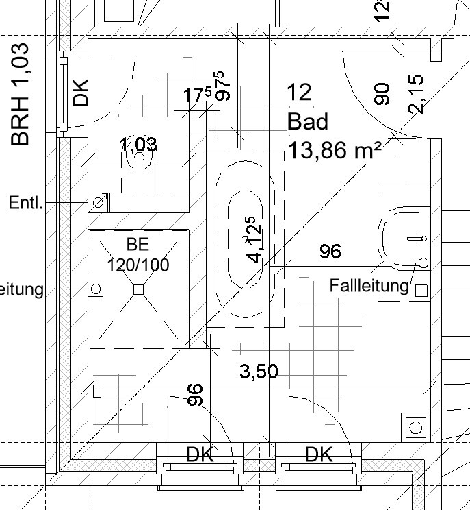

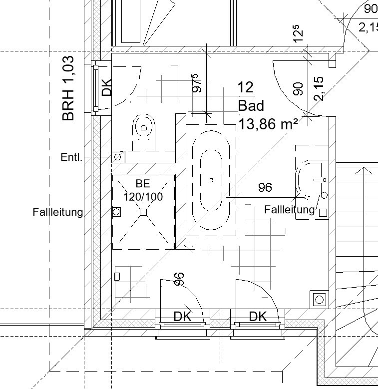

मॉइन प्यारी कम्युनिटी,
हम एक स्टैडविला बना रहे हैं और अपने बाथरूम में एक टी-पीस लगाना चाहते हैं। संलग्न में मैंने हमारी इच्छा के अनुरूप बाथरूम की एक फोटो भी रखी है। दुर्भाग्य से योजना में 90 सेमी का रोहबाउमास मुझे बहुत छोटा लग रहा है। शायद आप में से किसी के पास कोई वैकल्पिक सुझाव हो या शायद लगभग 90 सेमी का कोई अनुभव हो। मुझे पता है कि हमारी योजना इच्छित मापों के बिल्कुल समान नहीं है :P

माप क्या हैं?
x33Pingu
12/04/2020 00:36:21
  • #3
तो मेरे पास उदाहरण के मूल माप नहीं हैं। लेकिन दिखावट के अनुसार हमारा उदाहरण पहले से ही संभव माप से बहुत बड़ा है। वर्तमान योजना के माप हैं:

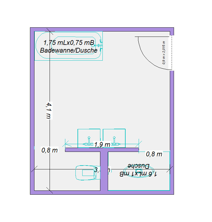

यह सब ठीक है।
ट के बजाय एल लगाओ।
[Toi] को उलटा नीचे बाएं कोने में रखो। 90 सेमी चौड़ाई के लिए [Toi] के बाद कुल 3.70 बचेंगे बाकी शावर के लिए।
शावर में जाने के लिए 70 सेमी का रास्ता पर्याप्त है। बाकी जगह एक शानदार वॉक-इन शावर के लिए काफी है, जो आपके इच्छित रूप के करीब है।
मज़ा लें।

ठीक है, अचानक मैं कहूँगा, तुम्हारा T बाथरूम में उल्टा है। देखो, कितना जगह तुम्हारे पास है अगर तुम इसे घुमाओ:
सबसे बड़ा सवाल यह है कि खिड़कियां कितनी लचीली हैं?
