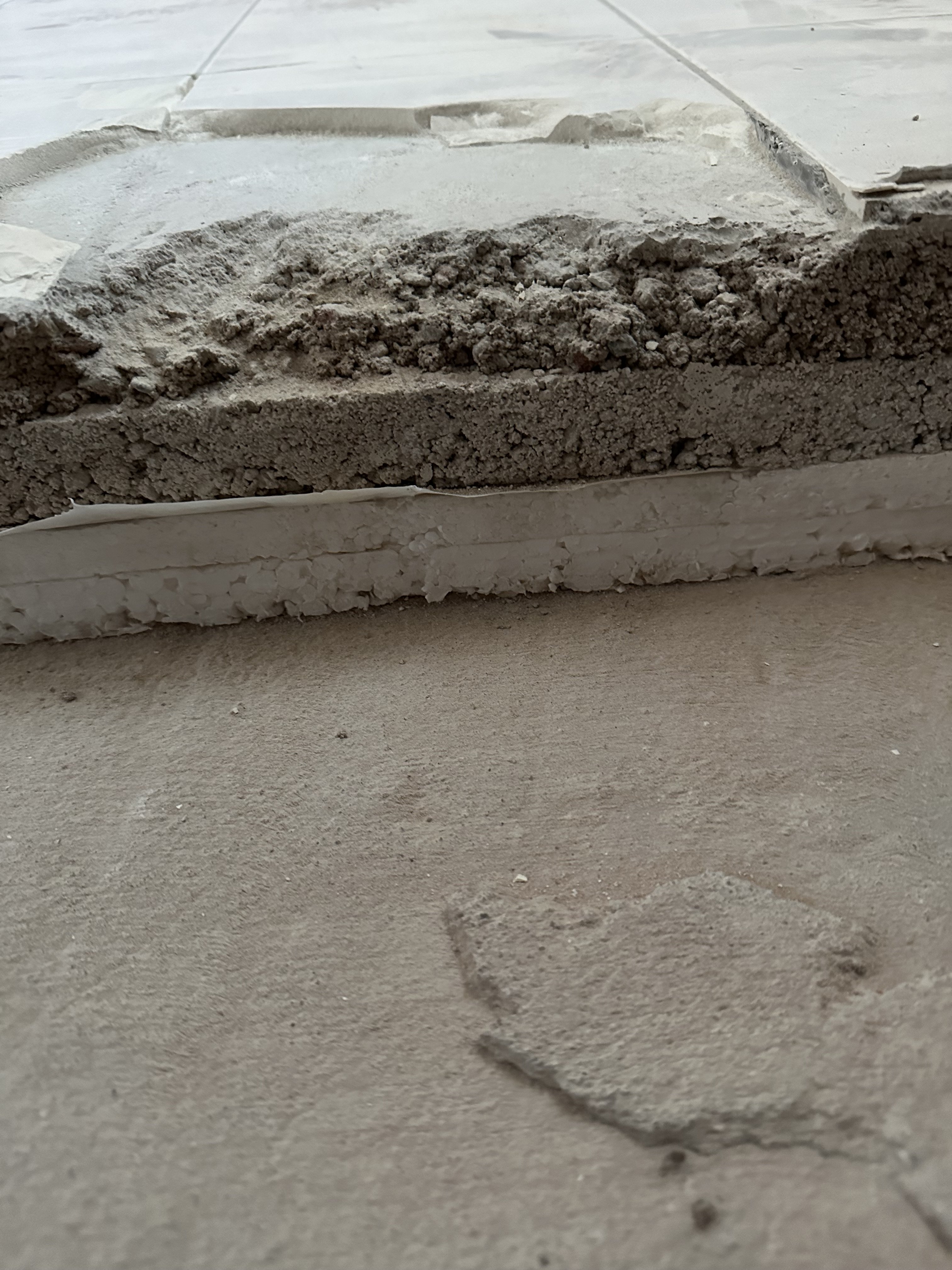

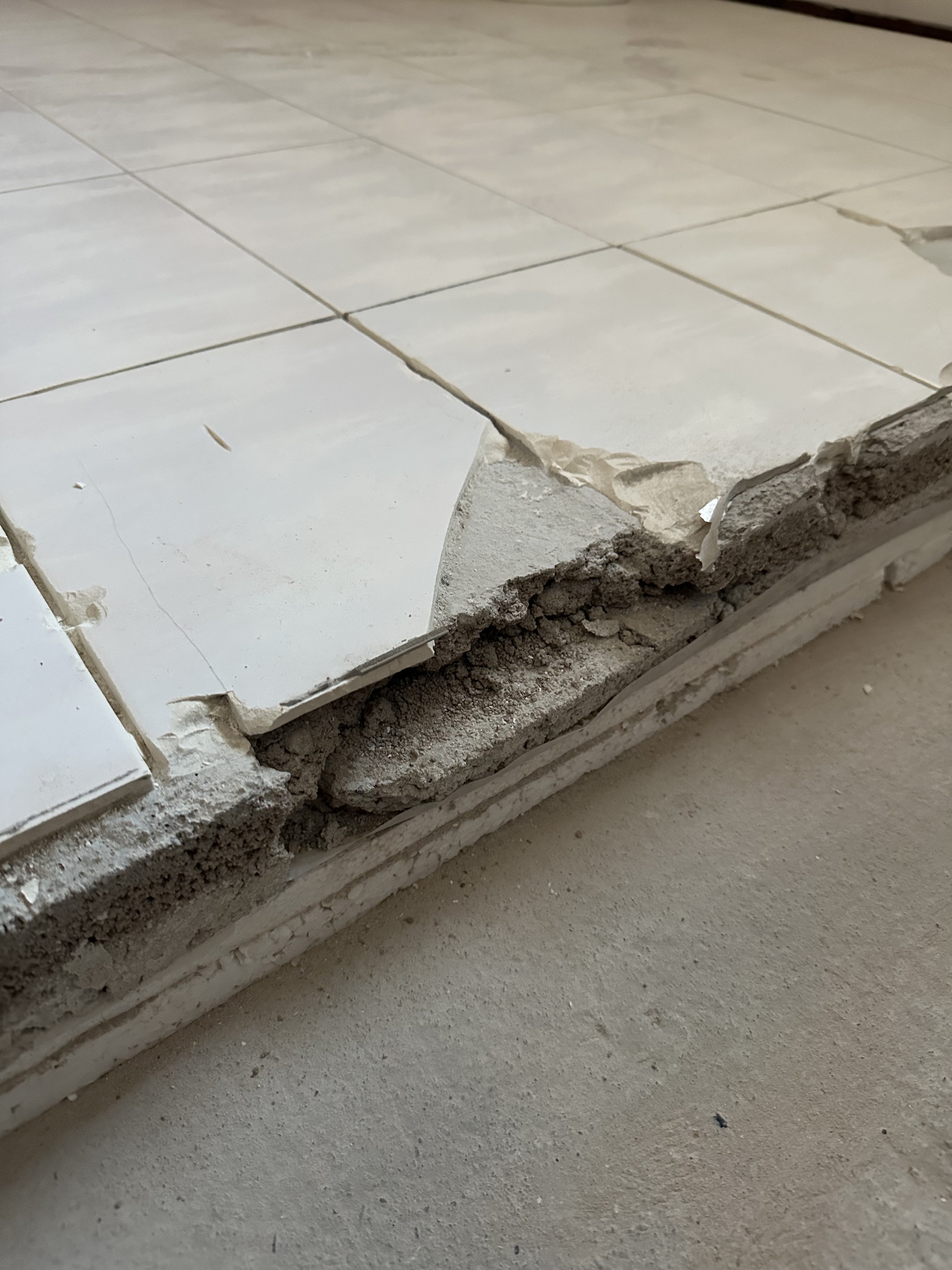

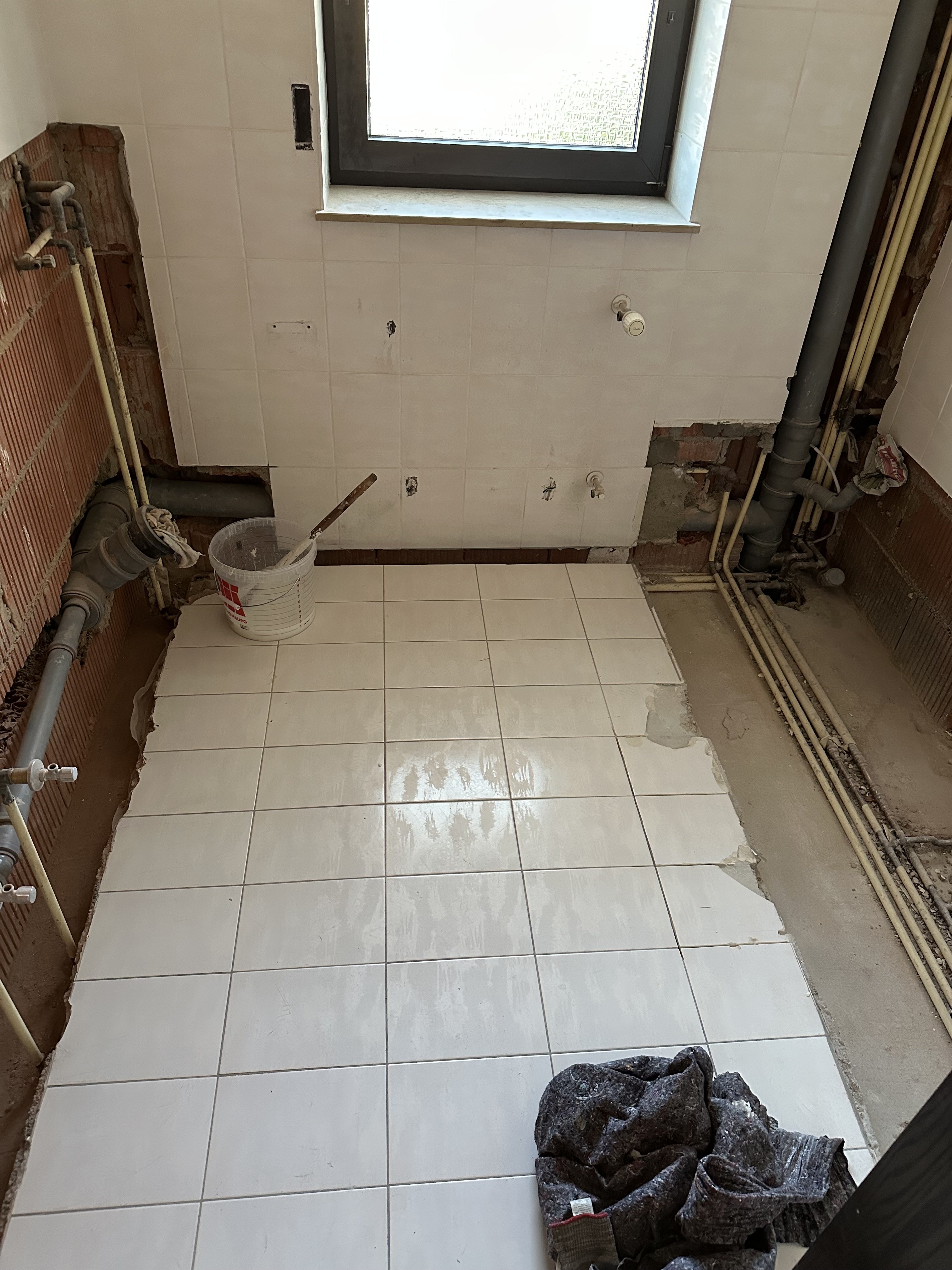

नमस्ते,
यह निम्नलिखित के बारे में है:
1983 में बनाए गए एक बाथरूम को आधुनिक बनाना है।
शुरुआत में मैं टाइल्स को मौजूदा टाइल्स के ऊपर लगवाना चाहता था। हालांकि मुझे इस बात की चिंता है कि इससे फर्श, हॉल की तुलना में ऊँचा हो जाएगा।
बाथरूम में फ्लोर हीटिंग लगी हुई है।
मौजूदा टाइल्स को हटाना बहुत मुश्किल है।
मैं फिलहाल इस बारे में सोच रहा हूँ कि स्ट्रिच को हटा दिया जाए।
क्या इस फ्लोर हीटिंग के नली के प्रति कोई अनुभव है कि ये कितने संवेदनशील हैं?
मेरे लिए ऐसा लगता है कि स्ट्रिच को सावधानी से किनारों से हटाया जा सकता है बिना कुछ खराब किए।
अगर कुछ टूटता भी है तो मुझे इसे फिर से लगवाने में कोई परेशानी नहीं है।
क्या आपके पास कोई अनुभव है कि यह संभव है?

नमस्ते,
बाथरूम में पुरानी फोहरबॉडेनहीजुंग (फर्श हीटिंग) के साथ एस्ट्रिच को हटाते समय तुम्हें बहुत सावधान रहना होगा। नलिकाएँ आमतौर पर एस्ट्रिच के ठीक नीचे या इसके अंदर काफी पास होती हैं – एक छोटा सा फिसलना हथौड़े या स्टेम्महमर के साथ ही नुकसान कर सकता है। खासकर पुराने प्लास्टिक के पाइप (जो अक्सर खराब हालत में होते हैं) टूटने या कटने के खतरे में होते हैं। "साइड से हटाने" का तरीका व्यावहारिक रूप में शायद ही कभी विश्वसनीय होता है, क्योंकि सामग्री आमतौर पर हीटिंग पाइपों के चारों ओर कसकर लगी होती है और बिना उन्हें नुकसान पहुंचाए सही तरीके से संभालना संभव नहीं होता।
अगर तुम वैसे भी फर्श हीटिंग को नया बनाने के लिए तैयार हो, क्योंकि कोई पाइप फट गया है, तो यह निश्चित ही एक निर्भीक तरीका होगा। लेकिन तुम्हें पहले यह भी जाँचना चाहिए कि बाकी हीटिंग सिस्टम से इसका कनेक्शन कैसे और कहाँ होता है और यह मौजूदा स्थिति में कैसा है – इसके अलावा, 1983 के निर्माण वर्ष में कभी-कभी PCB युक्त फ्यूजन या एस्बेस्टस युक्त टाइल चिपकाने वाले भी इस्तेमाल हो सकते हैं।
एक सवाल: क्या तुम्हें पता है कि फर्श हीटिंग अभी भी सही तरीके से काम कर रही है या इसका कनेक्शन कैसे है? अन्यथा, अब शायद यह पूरा सिस्टम बदलने का सही समय हो सकता है।

  • #3
हाय, चूंकि एस्त्रिच फ्लोर हीटिंग पाइपों के ऊपर बहाव के साथ बिछाया गया है, इसे बिना हीटिंग सिस्टम को नुकसान पहुंचाए हटाना आसान नहीं होगा। मैं फर्श की टाइल्स को तोड़ने का काम खुद करना पसंद करूंगा। एक अच्छा फ्लैचचिज़ेल लें, जितना संभव हो उतना सब कुछ हटाएं। इसके बाद बचा हुआ गोंद एक कंक्रीट ग्राइंडर से पीसें (इसे आप मशीन किराये पर लेकर आधे दिन के लिए उपयोग कर सकते हैं)। पूरी सतह को फिर से स्तरकारी मिश्रण से भरें। इस तरह आप तोड़ने के कारण हुए सभी छिद्रों की मरम्मत कर सकेंगे और फर्श को समतल बना सकेंगे। अगर आप एस्त्रिच हटाने के दौरान फ्लोर हीटिंग को नुकसान पहुंचाते हैं तो फर्श में एक मरम्मत स्थल यानी पैच होगा, जहाँ से आप बाद में पहुंच नहीं पाएंगे यदि वह कहीं से रिसाव करने लगे। शुभकामनाएँ, टिमो
