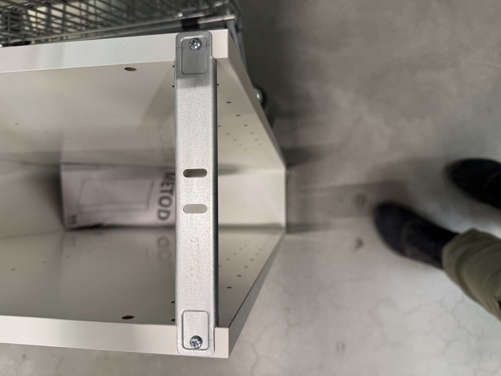

नमस्ते सभी को, मैंने एक Ikea METOD किचन खरीदी है। कुछ अलमारियों के साथ लेस्टीन (leisten) थीं जिनसे वर्कटॉप को कार्पस पर लगाना संभव था, लेकिन सभी में नहीं। मैंने इंटरनेट पर भी खोजा है लेकिन कुछ उपयुक्त नहीं मिला। क्या कोई मेरी मदद कर सकता है?

क्या IKEA में किनारों को रिप्लेसमेंट पार्ट्स के रूप में नहीं खरीदा जा सकता? पहले तो सभी पार्ट्स को रिप्लेसमेंट पार्ट्स के रूप में खरीदा जा सकता था। क्या यह अब भी वैसा ही है, मैं नहीं जानता। लेकिन मैं कोशिश जरूर करता।

नहीं, अफसोस कि नहीं। मैं कल वहाँ था और माल वितरण/सूचना पर वे मेरी मदद नहीं कर पाए।

हाँ, अभी भी सब कुछ ऑर्डर किया जा सकता है।
Ikea Ersatzteile को गूगल करें, वहाँ आप Artikelnr. से खोज कर ऑर्डर कर सकते हैं। Artikelnummer आपको मोंटाज अनleitung से मिलती है, जो सभी वर्तमान मॉडलों के लिए ऑनलाइन उपलब्ध है।
Metod के लिए Korpusbreite में हैं
30cm: 194595
40cm: 124521
60cm: 124522
80cm: 124523
इसके अलावा सफेद (124528) और काले (124525) रंग के एक समान Zusatzteile उपलब्ध हैं।
