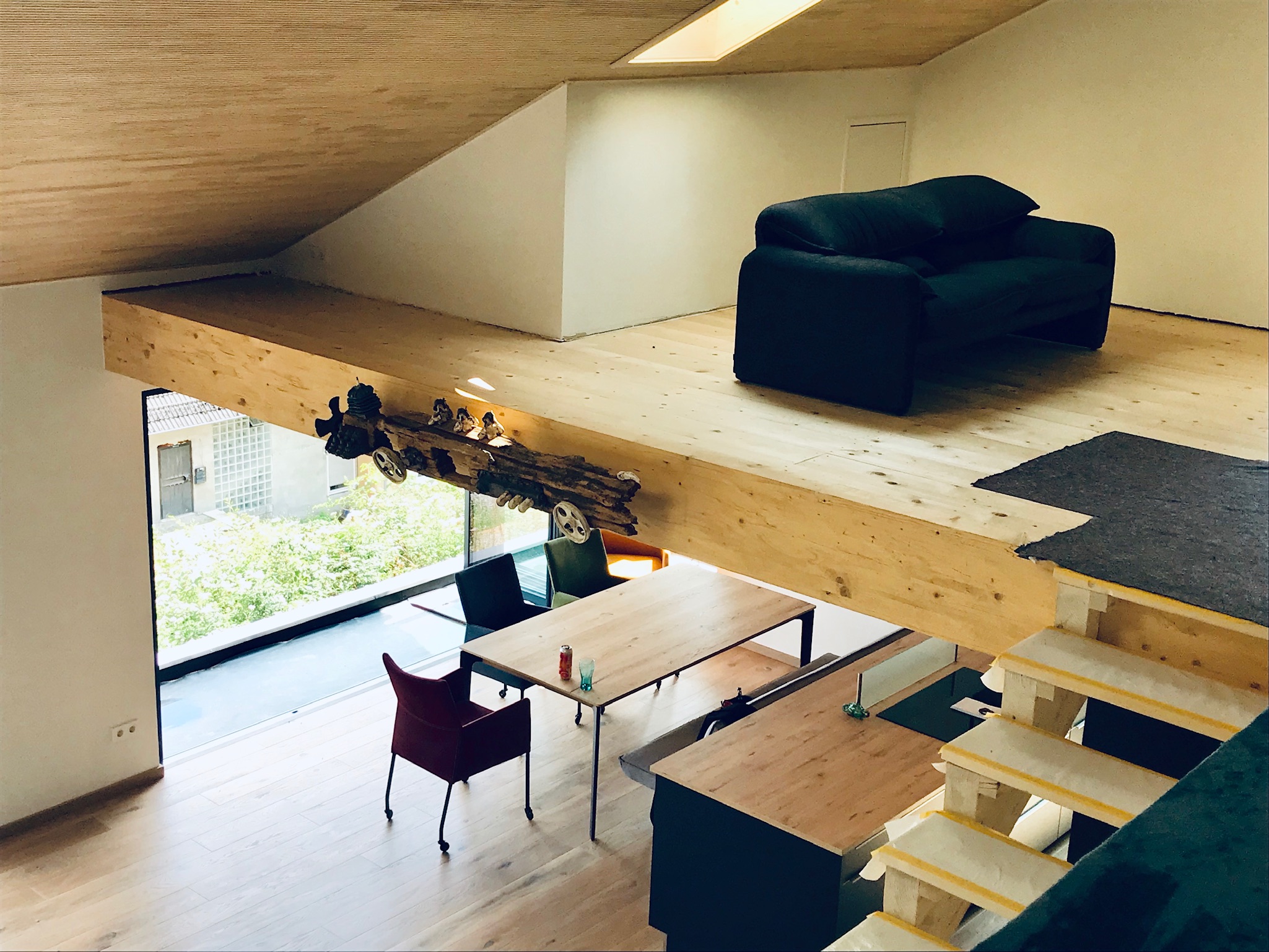

Bonjour,
nous envisageons d'intégrer une ouverture de plafond dans la salle à manger au rez-de-chaussée.
Qui en a une et aimerait envoyer des photos ?
Avantages/Inconvénients ?
À quoi faut-il faire attention ?
Nous savons que nous allons perdre un peu d'espace à l'étage...

Que doit-il y avoir au-dessus du trou : un dessous de toit ouvert ou une galerie tout autour ?

  • #3
Fenêtres ?
Tu veux dire espace aérien.
C'est très sensible au bruit -> chambre d'enfant
Des photos sont disponibles sur Pinterest, des informations via la recherche ici

Ici une photo prise à travers le "volume d'air" vers la table à manger. Entre-temps, il y a aussi une rambarde à la tribune et sur la terrasse.
Ces volumes d'air et galeries sont visuellement aussi variés que les maisons elles-mêmes. Une seule image ne suffira donc pas.
Avantage : volume d'air et sensation d'espace généreuse --> c'était absolument ce que nous voulions atteindre.
Inconvénient potentiel : acoustique réverbérante --> ici résolue avec un plafond acoustique de LignoTrend.
Inconvénient : il devient plus bruyant en haut quand il se passe quelque chose en bas. --> pour nous, cela n’a pas d’importance.
L'espace en haut devient juste suffisant si l'on intègre une telle solution dans une maison trop petite. Sur cela, on a une influence lors d'une construction neuve.
