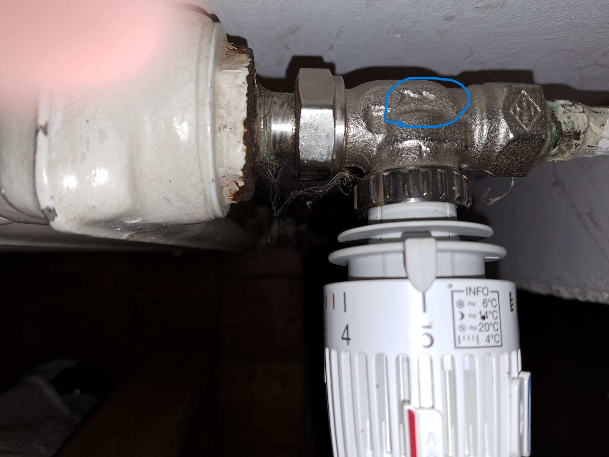

Salut à tous,
est-ce que je me trompe ou les flèches de la vanne de chauffage ne devraient-elles pas indiquer vers le radiateur ? Est-ce que cela pourrait être la cause du bruit désagréable.
Merci beaucoup pour vos conseils et votre aide.
Bonne chance

Non - tu ne te trompes pas. La flèche indique le sens d'écoulement. Qui a donc effectué l'installation ou comment est-ce possible de faire une telle chose ?

Le compagnon du maître. Je trouve scandaleuse la facture de 300€ pour la vérification du radiateur à cause des bruits. La pression dans le chauffage central au gaz a été réduite, les bruits ont maintenant disparu. Pas du tout.
