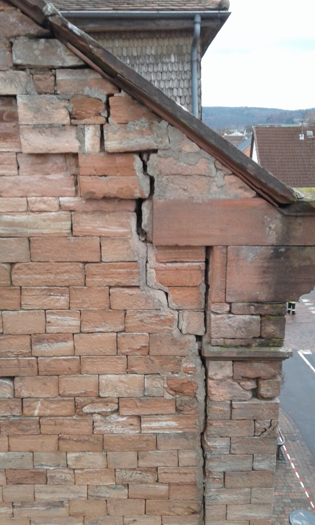

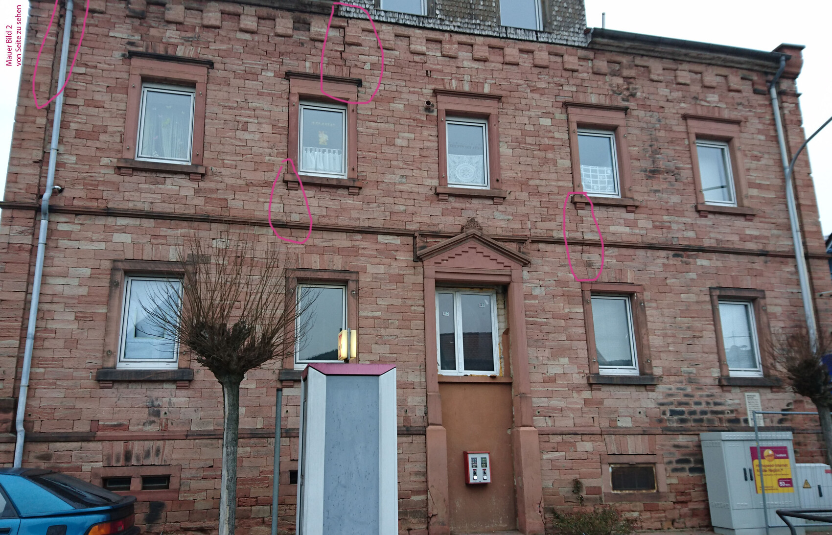

Bonjour chère communauté du forum de construction de maisons,
ci-joint, j’ai 2 photos avec des fissures dans notre vieille maison en grès.
Est-ce que quelqu’un ici aurait éventuellement de l’expérience, ou aurait déjà eu des dégâts similaires ?
La maison a été construite sur une cave voûtée, environ en 1850.
Ces fissures sont-elles réparables en soi ? Je sais qu’il y a beaucoup de facteurs,
comme la nature du sol, etc.
Les fissures se sont développées avec le temps, puis deux arbres ont poussé dans la fissure, ce qui n’a pas amélioré l’état.
Les fissures marquées sur la photo de la façade se trouvent également à l’arrière de la maison, à un endroit similaire.
Le mur de gauche sur la photo de la façade est visible sur la deuxième photo de côté.
Quelqu’un a-t-il déjà vu quelque chose de similaire, et a-t-il des retours d’expérience concernant les éventuels coûts ?
Connaissez-vous un expert que l’on pourrait contacter, qui puisse évaluer ou proposer les mesures à réaliser ?

De manière générale, cela me semble plutôt être un mur de refend que de maçonnerie structurelle. C'est-à-dire : ce qui a travaillé là ne doit pas être la fondation, mais plutôt le mur derrière (quel que soit le matériau, je n'exclurais même pas complètement la charpente). Ne serait-il pas possible de découvrir aux archives municipales comment la maison a été construite ?

Nous pensons qu'il ne s'agit pas d'un mur de parement. Les pierres de grès sont du moins également visibles à l'intérieur. Les murs porteurs intérieurs sont construits en brique et en construction en bois, les murs extérieurs sont à mon avis entièrement en grès.

Walter, la seule réponse possible est : trouve un expert en construction qui vienne voir cela sur place
