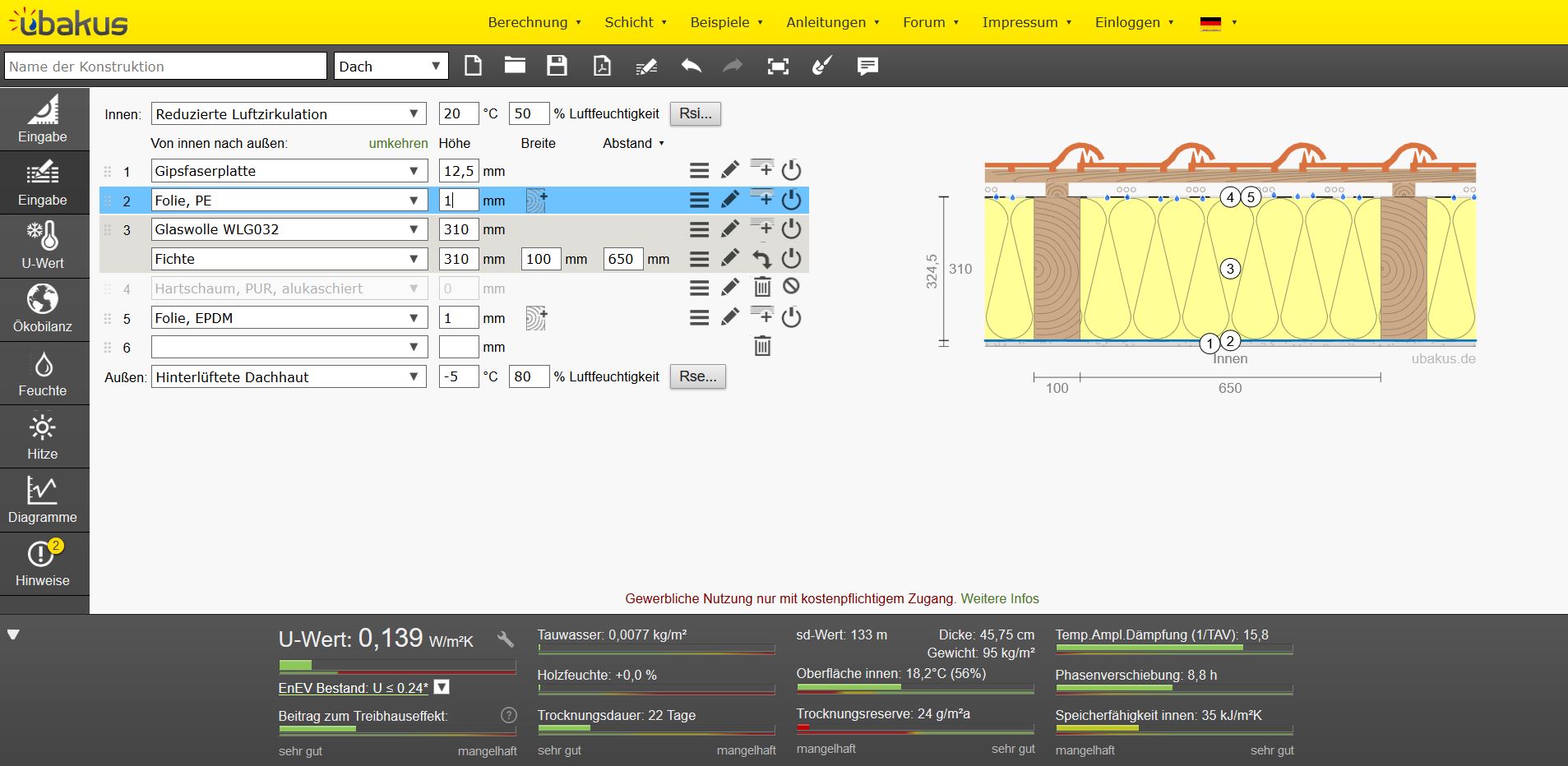

Bonjour,
quelle est l’isolation de toiture la plus économique (au-dessus du toit / entre les chevrons) pour une maison KFW 55, si l’on exclut le polystyrène et tout ce qui est similaire ?
Cordialement, Peter

La construction la plus économique est probablement celle avec 20 cm de laine minérale. Comme toutefois le toit est relativement bon marché à isoler, il est souvent mieux isolé et on économise ailleurs.

C'est-à-dire que l'isolation au-dessus des chevrons est en tout cas moins chère que l'isolation entre les chevrons. Il ne reste plus qu'à considérer l'épaisseur de l'isolation et le matériau (la laine de verre / la laine de roche) ?

La solution la plus économique est selon moi uniquement l'isolation entre chevrons de 20 cm. Que ce soit la plus judicieuse dans le concept global est une autre question.
