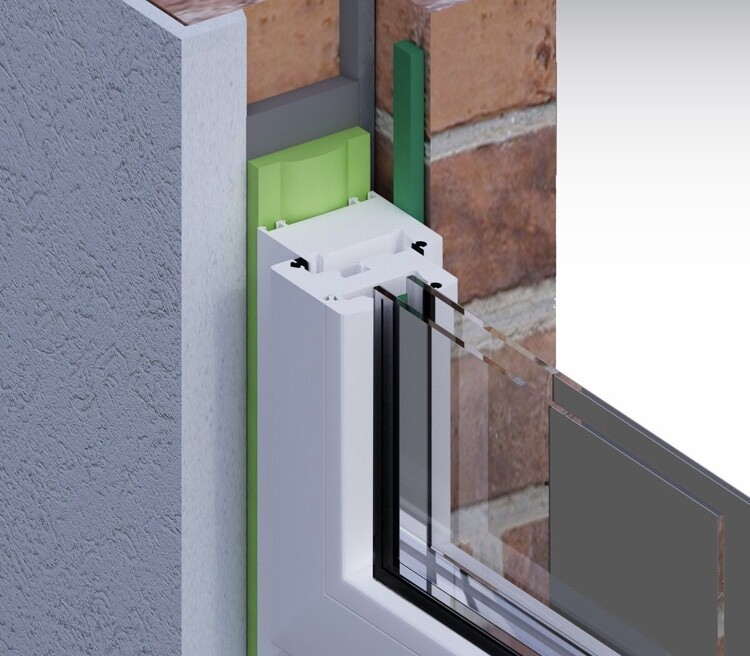

Bonjour chers amis,
j'ai besoin d'aide de votre part, experts dans ce domaine. J'ai besoin d'informations sur l'appui optimal dans la maçonnerie pour les fenêtres. Actuellement, un appui de 6 cm est prévu. Mais je trouve que l'appui est trop grand. Quelqu'un peut-il me dire quel est l'optimum ? À mon avis, il ne devrait pas dépasser 4 cm.
Pouvez-vous me présenter les avantages et les inconvénients d'un petit appui de 3 cm et d'un grand appui de 6 cm ?
Je vous serais reconnaissant d'une réponse rapide.

De quoi parles-tu exactement - de la mesure selon laquelle un parement en brique dépasse la couche interne du mur ?
Pour les murs monolithiques, les calfeutrements dans les embrasures de fenêtres sont déjà tombés en désuétude depuis l'époque d'Adenauer - jusqu'à cette époque, 6 cm (un quart de brique / une demi-tête) étaient la mesure la plus courante. Aujourd'hui, les embrasures plates sont la norme.

Merci pour ton retour 11ant.
C’est ce que j’entends par raccord. Il y a en effet un décalage entre la brique Poroton et la brique de parement. Quelle largeur maximale ce décalage doit-il avoir ?

En référence à la méthode de construction couramment utilisée aujourd'hui, je prévoirais ici 3 cm comme dimension cible pour cette butée. Les 6 cm avaient leur raison d'être à d'autres époques (avec d'autres coutumes, c'est-à-dire méthodes de construction).
