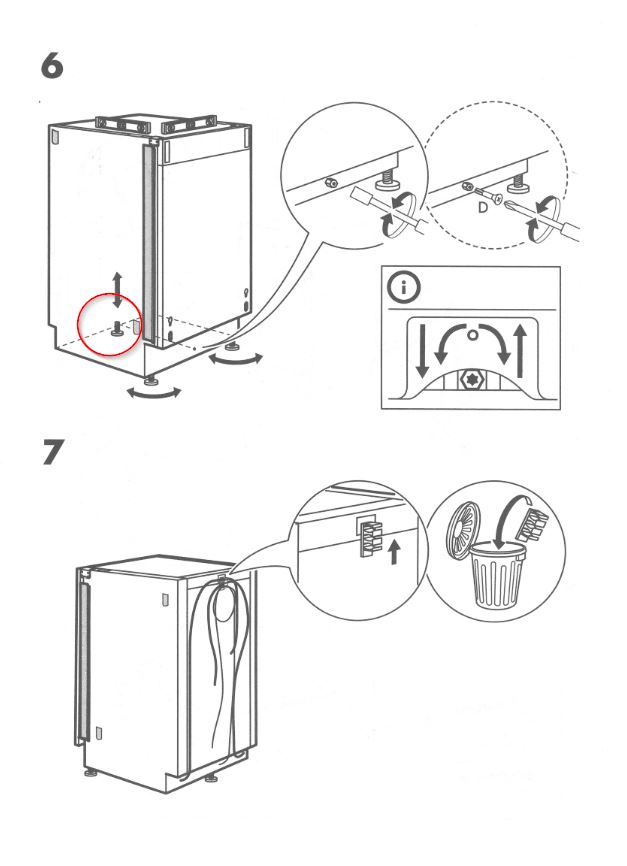

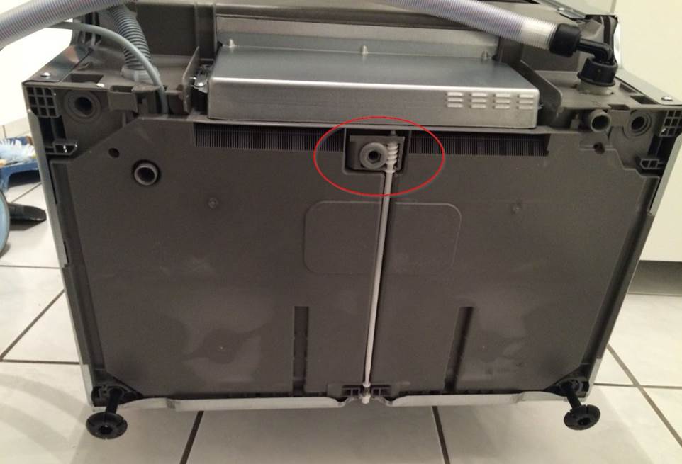

Faut-il sortir la partie marquée en rouge ou est-ce qu’il doit y avoir encore quelque chose dessus ? J’ai déjà tourné à l’avant, mais rien ne se passe.
Selon le schéma, un pied à vis doit être fixé dessus comme les deux à l’avant. Mais il n’y avait définitivement rien de cela inclus.

Il manque le pied, l'escargot règle la hauteur. A-t-il manqué ?

La pièce grise n'est-elle pas le pied ? L'escargot s'accroche bien là, n'est-ce pas ? Que observes-tu lorsque tu tournes l'escargot ? Tourne-t-il dans le vide ? Ou saute-t-il peut-être parce que le pied a été vissé trop fermement lors du montage ?

la pièce peut être dévissée sur le côté avant avec un tournevis Torx, ce qui fait ensuite sortir un pied de support à l'endroit marqué en rouge. Ce pied de support était toutefois très serré chez moi aussi, de sorte que j'ai dû le desserrer d'abord avec une pince. Ensuite, tout a fonctionné sans problème.
