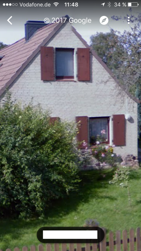

J'aurais une question, quelqu'un pourrait-il dire quel âge a environ la maison ? Environ ? Années 70 ? Années 60 ?

Années soixante-dix - à quoi rêves-tu la nuit ?
La "véracité" du "rappel de briques" est difficile à évaluer, ce qui me perturbe ce sont les linteaux. Aux avant-toits, je me figure reconnaître des contre-fiches. Années 50, je voudrais même presque me fixer sur la première moitié. Les fenêtres semblent plus récentes, la tête de la cheminée a été "ardoisée" à nouveau vers 1980 (cela pourrait être de l’Eternit).
Tu n’as rien d’autre que cette photo - pas de plan, rien de l’intérieur ?
Je compterais d’après l’extérieur globalement sur "soigné, mais désespérément démodé". L’escalier en bois grince. Les portes intérieures sont probablement remplacées ou modernisées.
