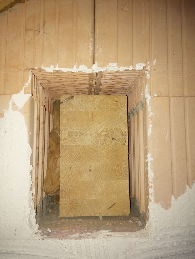

J'ai maintenant cherché dans mes photos et constaté que probablement les pannes "reposent dans le mur" sans pare-vapeur.

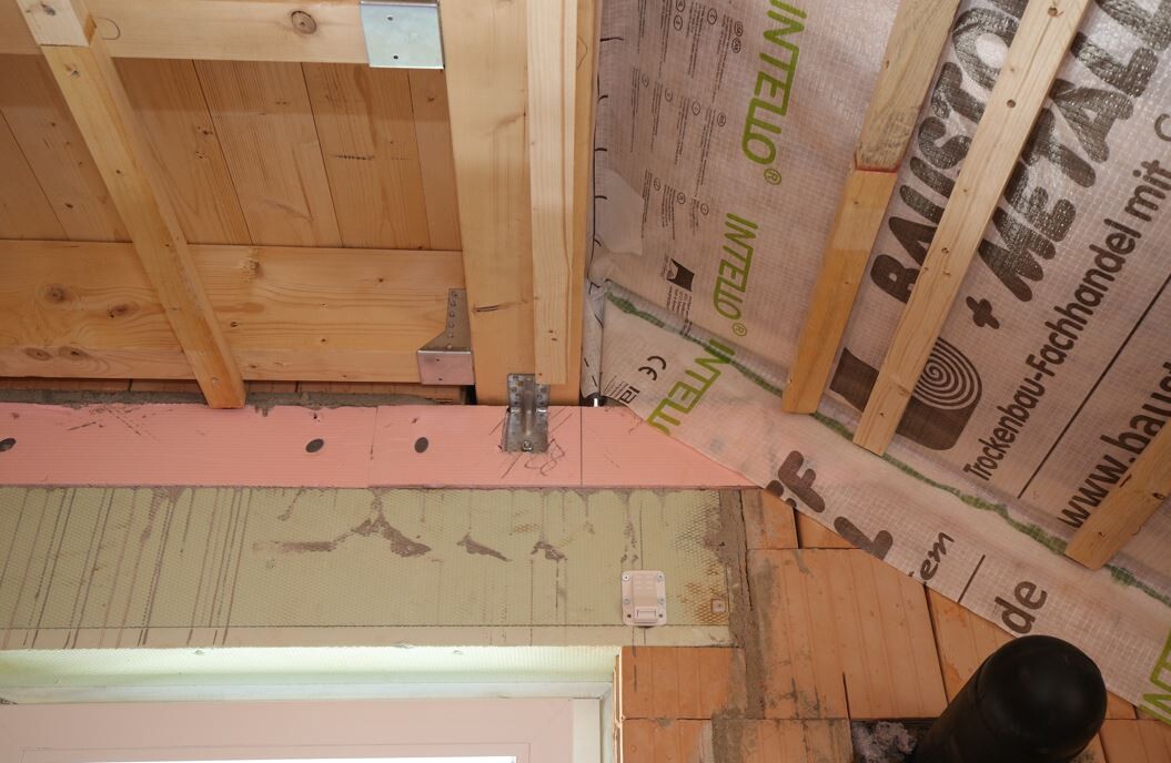

Voici à quoi cela ressemblait de l'intérieur avant la pose des plaques de plâtre. On voit que le pare-vapeur autour de la poutre est ouvert :

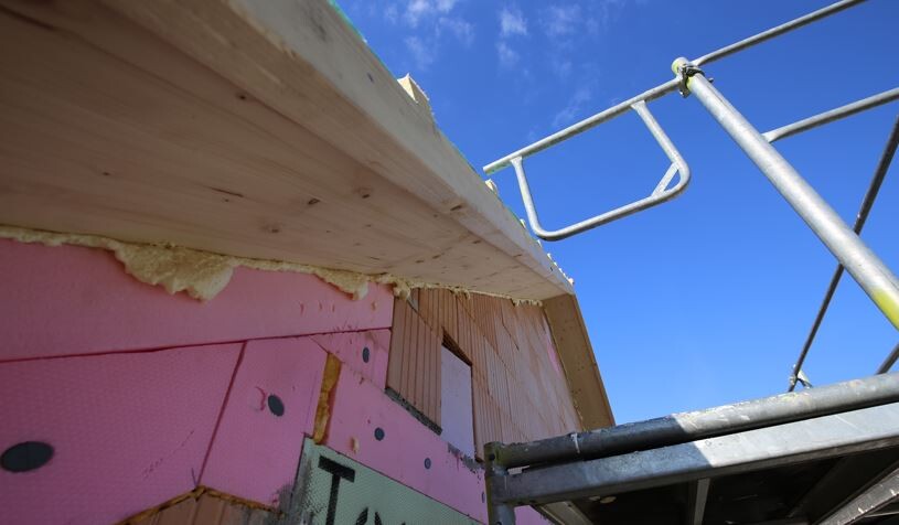

Et ainsi de l'extérieur avant l'enduit (une plaque isolante devait encore être posée dessus)
Ma théorie est que l'air chaud intérieur peut ici monter librement à travers le mur, il y a seulement une hauteur de pierre jusqu'en haut sous le toit. Là, la vapeur condense sur la planche de bois froide et coule ensuite entre la planche et le mur.
Le plaquiste va bientôt revenir et ouvrir à nouveau le plafond. Quelle serait la bonne étanchéité pour une telle pénétration du mur pour les pannes intermédiaires ? Faut-il l'étanchéifier tout autour avec un pare-vapeur ? Ou suffit-il de remplir la cavité entre la poutre et le mur avec de la mousse ? Ou alors la poutre finirait-elle par pourrir ?
Comment fait-on cela correctement ?
