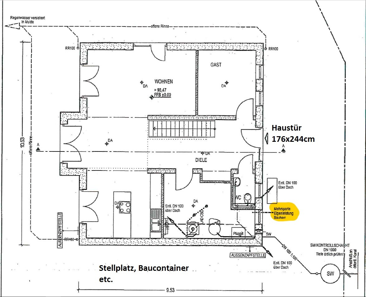

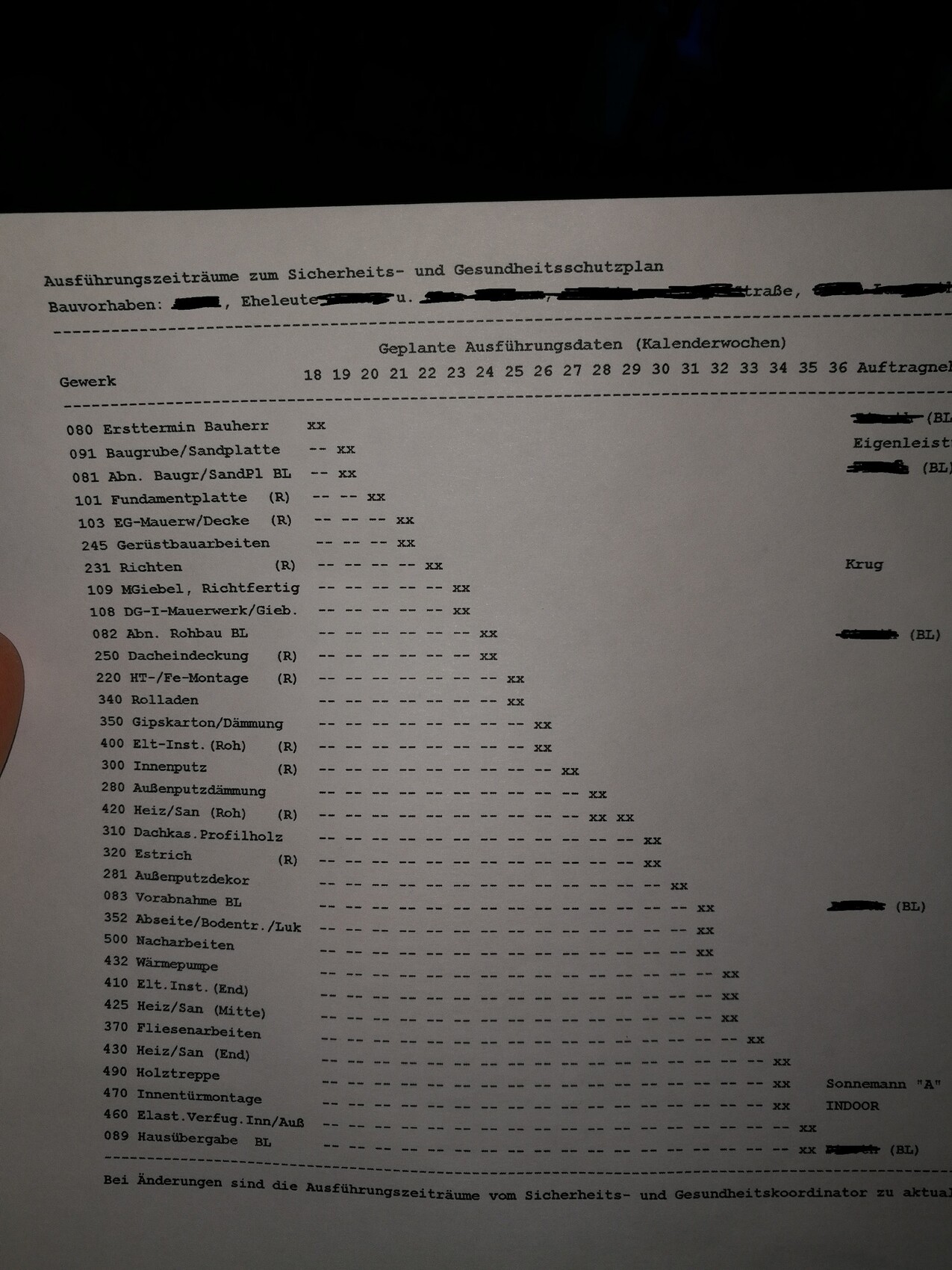

Ci-joint notre planning de construction et le plan d’étage avec les « entrées »

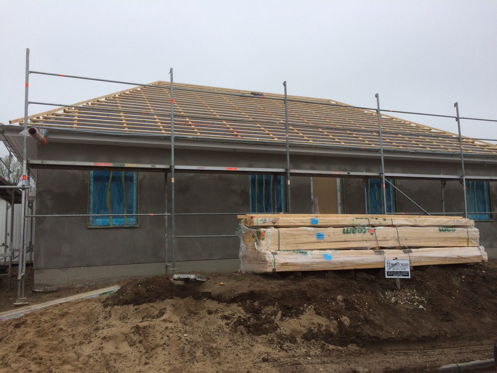

Je conviendrais avec le fournisseur de portes que celui-ci installe la porte d'entrée uniquement en tant que cadre sans remplissage, car un panneau de particules est inséré, et que le remplissage sera livré et installé ultérieurement lorsque tout sera en sécurité. C'est le cas chez nous. Voir image. Le cadre et la poignée sont bien protégés par des films. Karsten

Je pense que Nordlys voulait en fait dire "l’ouvrant". C’est-à-dire que l’on pose uniquement le cadre de la porte (qui peut alors déjà être enduit) et qu’on le protège avec un film de protection ; que l’ouvrant – qu’il ait des panneaux ou non – n’est pas encore posé, ses paumelles ne sont pas encore vissées, mais qu’on installe un panneau de particules dans lequel la porte de chantier peut être montée.
Oui, c’est une solution pratique. Que les artisans "passent par derrière" ne poserait pas de problème.
