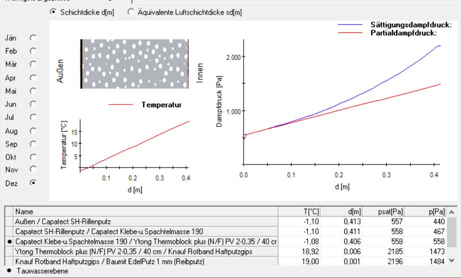

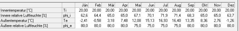

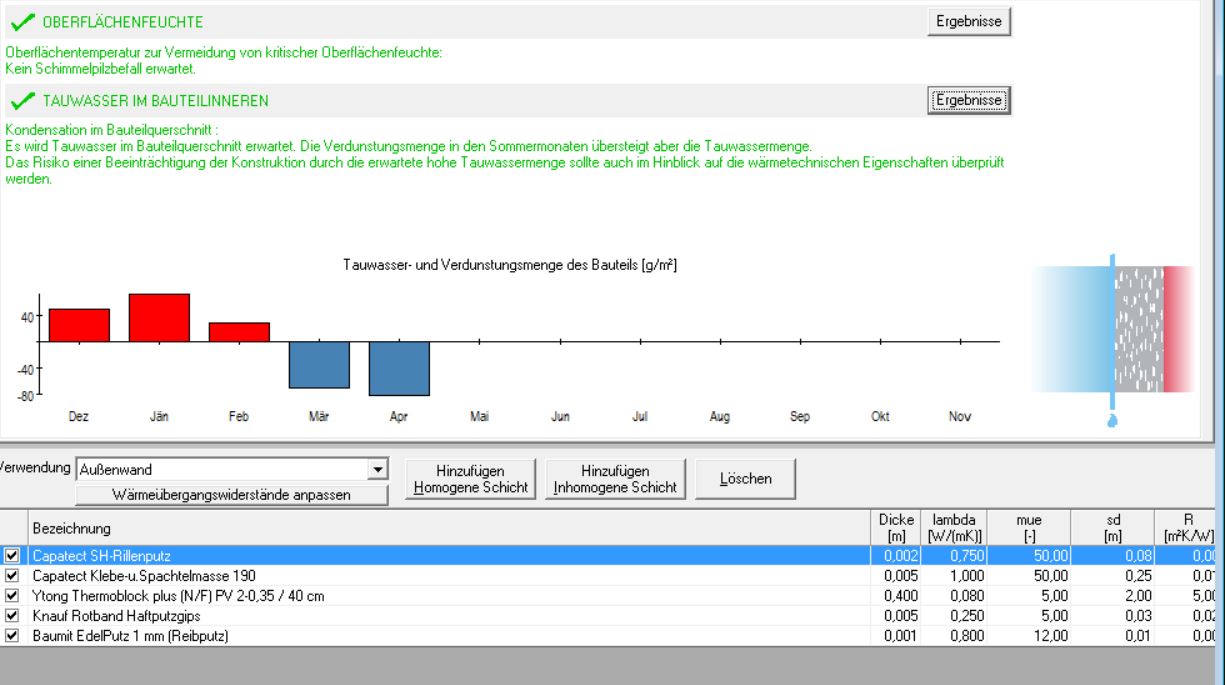

Bonjour,
je ne suis pas tout à fait sûr de ce à quoi je dois vraiment faire attention sur ce sujet. Ce serait bien si quelqu'un pouvait m'aider ici.
Voici quelques informations préliminaires sur le bâtiment (gros œuvre y compris toiture terminée) :
-> Mur extérieur Ytong 40 cm Thermoblock
-> Plafonds tous bétonnés (y compris plafond du dernier étage)
-> Murs intérieurs Ytong 12 cm
à Ventilation de l’habitation
à Chauffage par le sol avec pompe à chaleur
En pièce jointe se trouve la composition telle qu'elle est prévue ou aussi proposée par Ytong (enduit extérieur).
Je ne suis pas tout à fait sûr du type d’enduit intérieur que je devrais utiliser. Un enduit de base avec une valeur µ plus élevée serait-il un meilleur choix ici ? En principe, cela doit toujours diminuer de l’intérieur vers l’extérieur. Ici, ce serait le contraire. Ou bien, avec la ventilation de l’habitation, ce n’est pas si grave ?
La faible perte d'eau selon la pièce jointe est-elle négligeable, ou y a-t-il des suggestions sur comment nous pourrions mieux faire ?
Merci d'avance !
