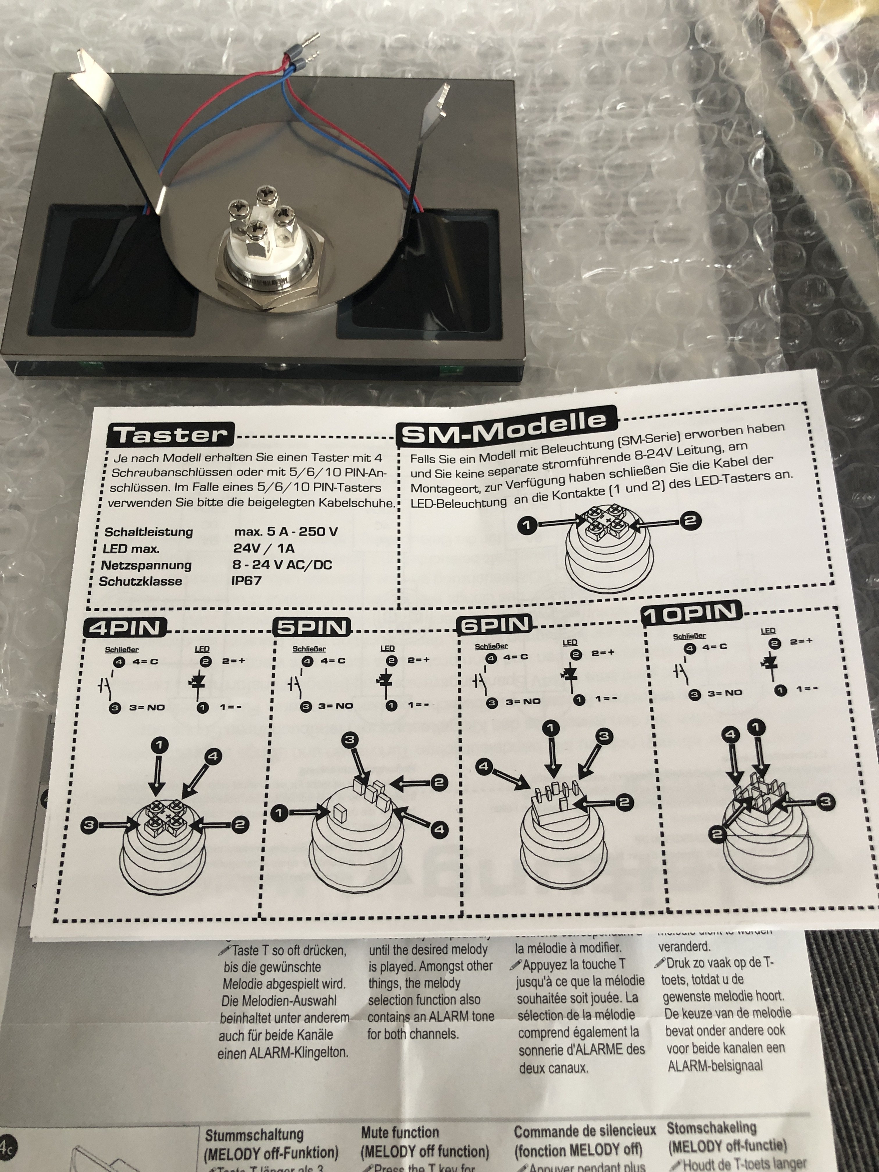

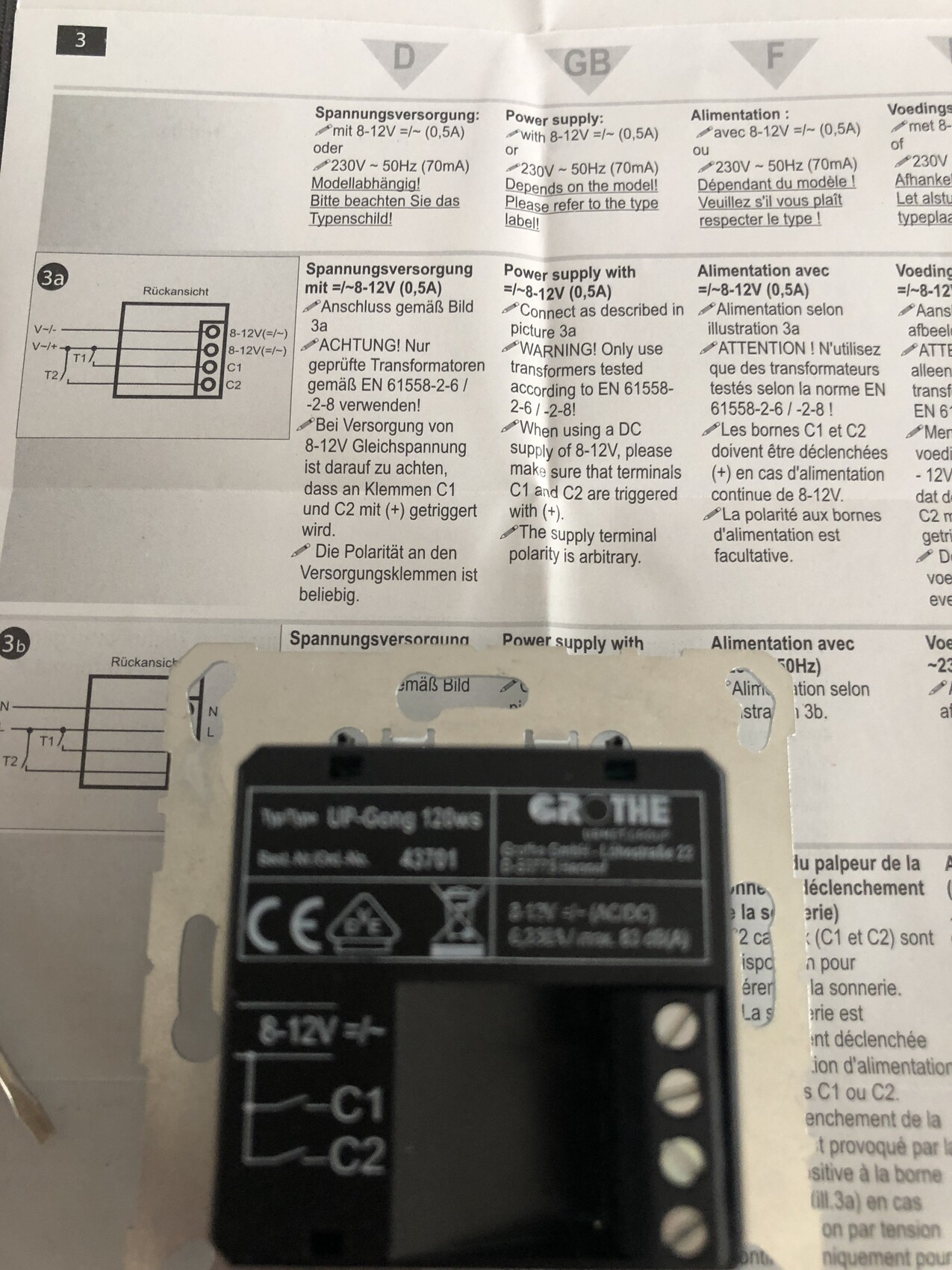

Salut les gens,
J'ai besoin de votre aide, je crois que je suis trop nul pour brancher une sonnette avec gong. Je ne comprends tout simplement pas le mode d'emploi du gong. Le câblage du gong et de la sonnette est aussi différent. Le transformateur, le gong et la sonnette sont prévus pour v8-v12. Le transformateur est déjà dans l'armoire électrique. Quelqu'un aurait-il une idée à distance sur la façon de câbler ?

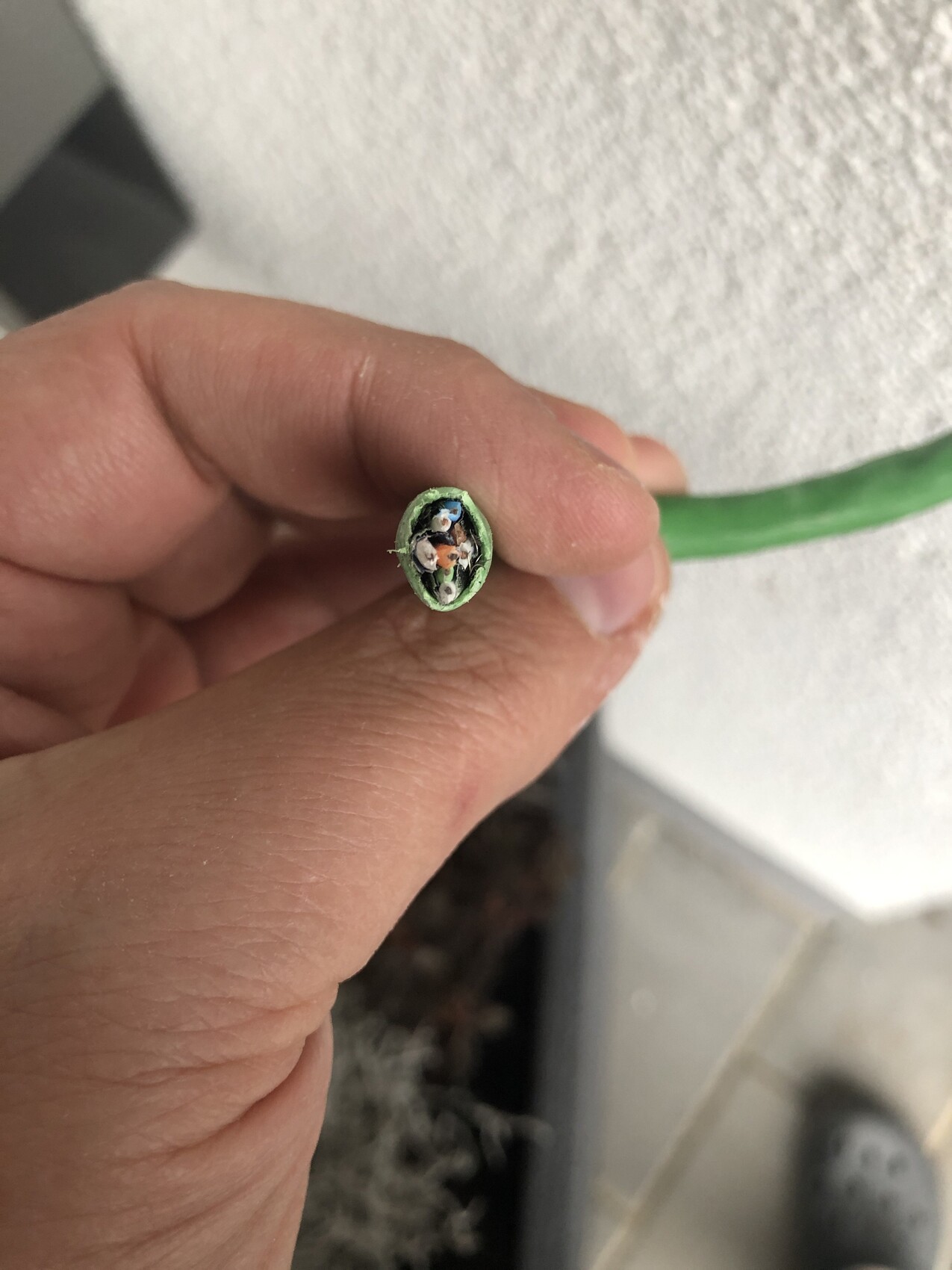

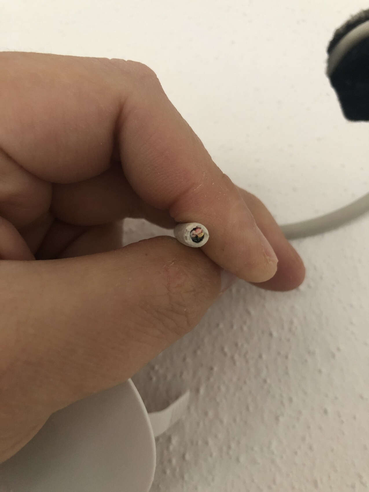

Le câble vert est pour la sonnette à l'extérieur. Le gris pour le gong encastré à l'intérieur.

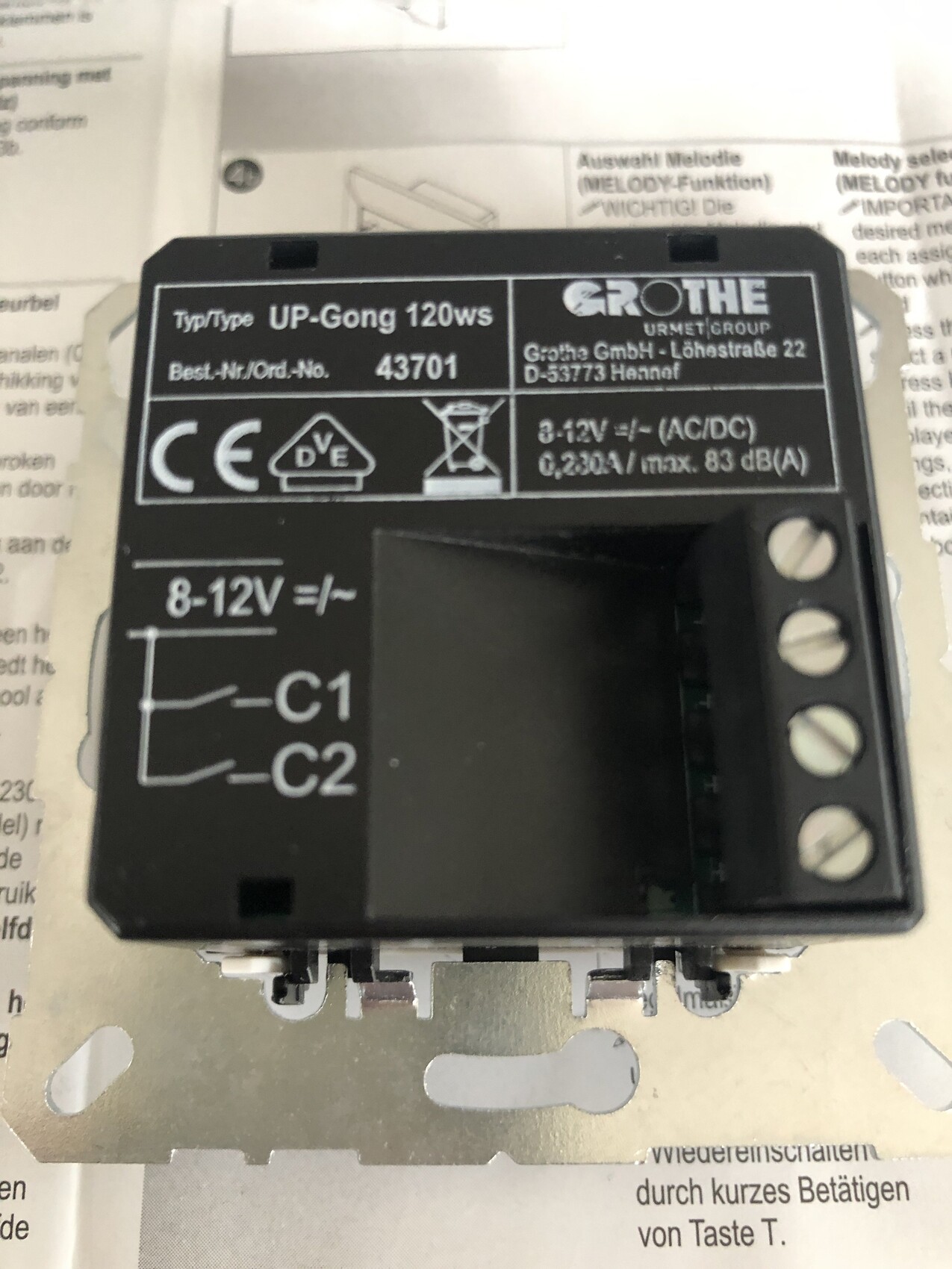

C'est réglé. Le transformateur dans l'armoire de commande n'est pas câblé. Eh bien, je vais devoir appeler l'électricien.

C'est pourtant très simple. Le gong reçoit une tension permanente et un fil pour l'impulsion du bouton de sonnette. S'il y a un deuxième bouton de sonnette, il peut même être branché en plus (avec un son séparé ?).

Faire attention aussi au transformateur. La plupart des transformateurs 12V sont en courant continu. Mais ton carillon a besoin de 12V en courant alternatif.
seat88
03.02.2020 08:55:08
  • #6
Tension continue ou alternative est indiquée dessus....
