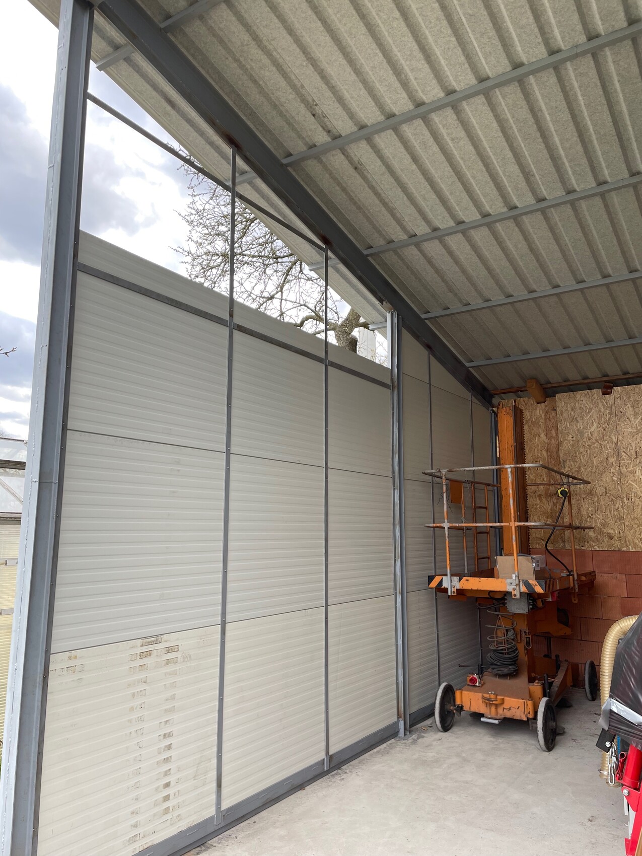

Hola chicos, estoy en proceso de ampliar mi taller. Para las paredes he utilizado paneles sándwich de 60 mm. Ahora me gustaría instalar 2-3 ventanas individuales para que el espacio no quede demasiado oscuro. En Google se encuentran algunas empresas que ofrecen ventanas, pero siempre junto con el panel sándwich. ¿Alguien sabe qué tipo de ventanas debo usar? Todavía no estoy seguro del tamaño de las ventanas, algo entre 800 y 1000 mm por lado, la función de oscilo-batiente es completamente suficiente y el doble acristalamiento o que la ventana sea de plástico no importa. saludos bolle01

de manera habitual y también por simplicidad, las ventanas y puertas se montan detrás de los paneles sándwich. Para ello necesitas dos largueros horizontales en la pared como dintel y antepecho, entre ellos largueros verticales para los recercados. Esto se ve entonces similar a una escalera horizontal. Según la distancia entre los dos soportes se dimensionan las secciones necesarias desde el punto de vista estático.
Sin embargo, aún no me quedan claros los hierros planos soldados en vertical. ¿Qué función deberían cumplir? Los largueros de la pared deberían instalarse un poco más hacia atrás con unos milímetros de holgura.
En cuanto al material de los marcos de las ventanas, yo también tendería a ventanas de plástico. Todo lo demás sería en este caso excesivo.

si solo necesitas unas pocas ventanas simples para la iluminación, te recomendaría usar ventanas de plástico normales, preferiblemente con batiente oscilobatiente, así podrás ventilar cuando haya polvo en el taller.
La instalación no es para nada complicada: cortas la medida adecuada en la placa sándwich (antes mide bien y lo ideal es construir un marco), colocas la ventana detrás y sellas bien. Siempre que no necesites una estática completa, puedes pedir ventanas, por ejemplo, en la ferretería o en línea a la medida que desees, por ejemplo 900 × 900 mm, que es una medida media buena para luz y esfuerzo de montaje.
Si quieres algo más elegante o resistente, también hay ventanas industriales o para naves especiales, pero son más caras y su instalación es más laboriosa.
Importante: fija bien el marco y asegúrate de la estanqueidad, si no, entra aire o agua.
