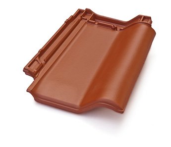

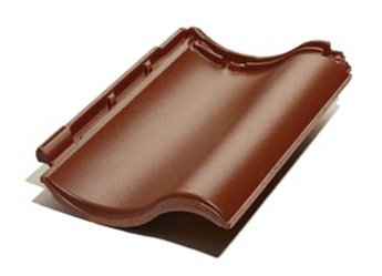

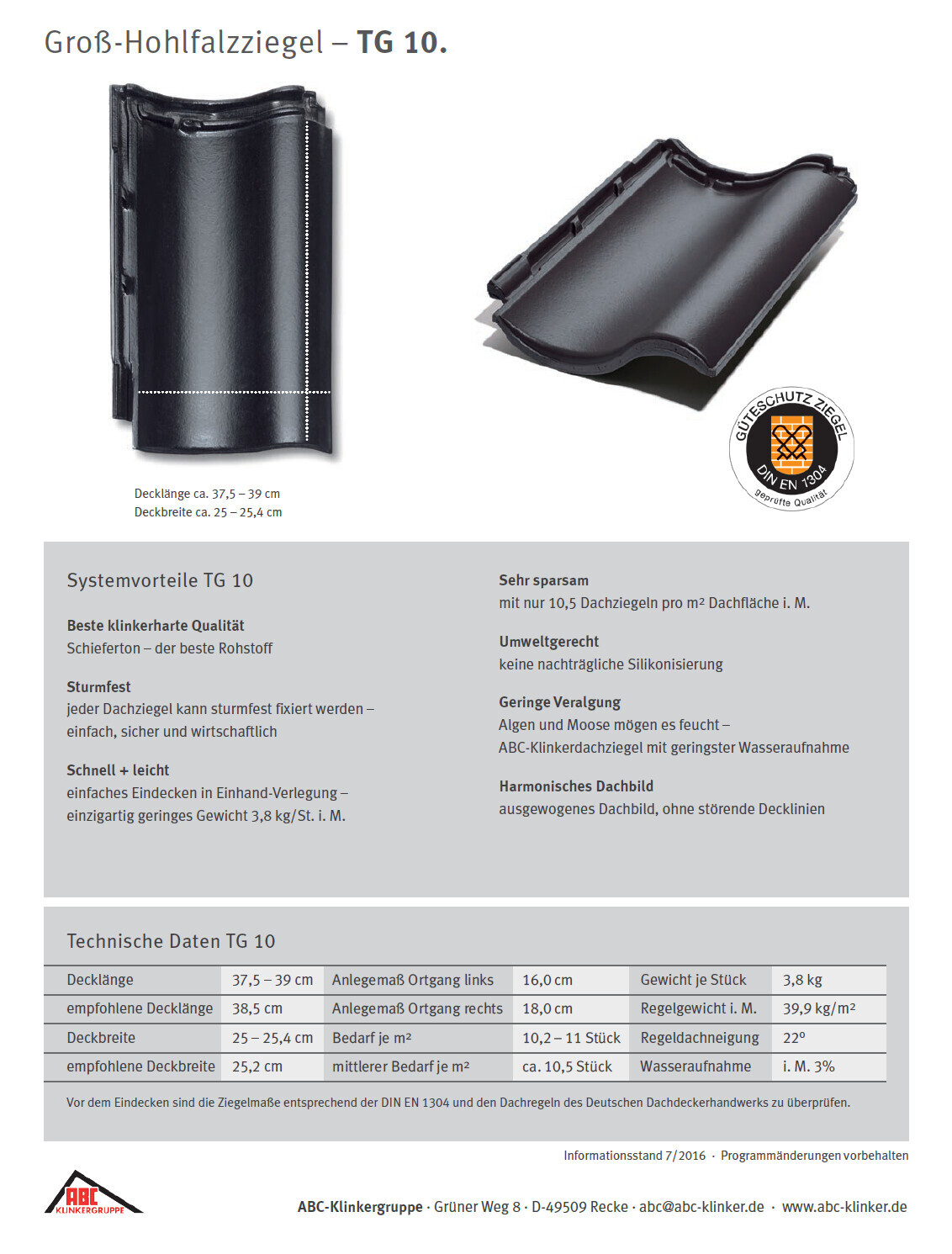

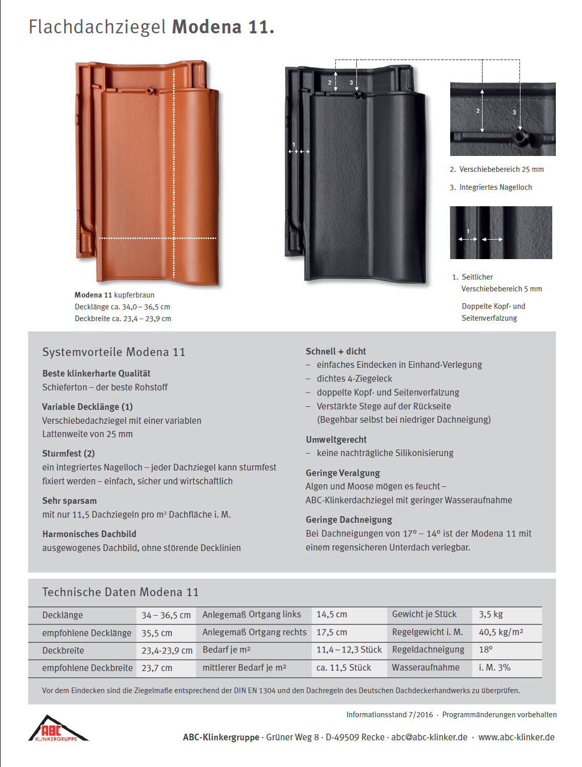

Hola, opciones entre dos tipos de tejas para el techo:
1. Teja para techo ABC modena11
2. Teja para techo ABC tg 10
El comerciante de materiales de construcción dijo que Modena 11 es mejor, porque tiene un canal lateral extra y por eso la nieve arrastrada por el viento y la lluvia fuerte no tienen oportunidad de colarse debajo de la teja.
¿Cuál es vuestra opinión al respecto?
El color lo elegiría para que combine con el ladrillo, pero ¿brillante, mate o algo intermedio? Yo creo que el brillante es mejor, porque el musgo o cosas similares no se forman tan rápido(?), pero brillante y una gran superficie de techo (bungaló). ¿Qué opináis?
Saludos

  • #4
Visualmente también nos gusta el satinado. A veces se supone que el alto brillo es mejor contra los musgos, pero hasta ahora no he encontrado una fuente adecuada para esta afirmación (de propietarios). (no hay pruebas a largo plazo para esto).
¿Sabéis si TG 10 o Modena 11?
Visualmente encuentro Modena 11 más bonita/serena por su forma semi-plana.
Pero en cuanto a funcionalidad, no tengo ni idea. Tampoco quiero preguntar al jefe de obra, seguramente elogiará cuál es más fácil de colocar. Aquí unos hoja de datos:
