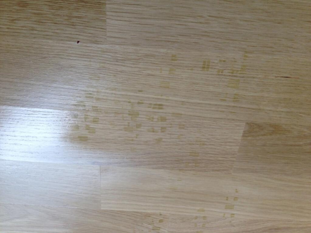

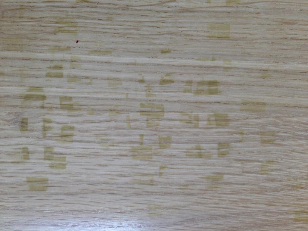

Hola amigos del parquet,
lamentablemente tuve mi maravillosa bicicleta de montaña nueva apoyada sobre el parquet.
Como en los sótanos roban bicicletas con frecuencia, la puse en la habitación de invitados.
No pensé que los plastificantes en los neumáticos mancharían el suelo, y ahora tengo el problema.
¿Hay alguna manera de eliminar un poco estas "manchas" (ver fotos), o no queda otra que lijar todo el suelo y volver a sellarlo?
Desafortunadamente, no sé exactamente qué tipo de parquet es.
Quizás alguien pueda ayudarme o ya haya tenido un problema parecido.
Según Google, algunos recomiendan "borradores mágicos Maestro Limpio", "acetona" o "Oranex de Spinrad". Pero yo soy escéptico.
Lo probaría en un lugar que no se vea.
¿Qué opinan?
Saludos
Thomas
Holy13
27.08.2013 10:25:05
  • #2
Hola Thomas,
¿estás seguro de que se trata de suelo de parquet? En el laminado se pueden eliminar bien las manchas con quitaesmalte. El quitaesmalte no debe aplicarse directamente sobre el suelo, sino que se debe usar con un paño.
Saludos
ohmshiva
27.08.2013 16:03:33
  • #3
Hola Holy,
para mí también parece más bien laminado. Pero la casera dijo que es parquet.
Creo que lo voy a probar en un lugar donde no importe si no queda bien.
Saludos
Thomas
Holy13
28.08.2013 09:22:20
  • #4
Si es parquet, me interesaría saber si funcionó, así que por favor informa.
Saludos
emer
29.08.2013 08:37:28
  • #5
Es parket. Mi papá tiene exactamente los mismos síntomas en su parque. En el lugar donde está el rascador de su gato. Hay pequeñas cuadrículas de las patas de goma por todas partes.
Mi suposición es que estas decoloraciones están solo en / ligeramente en el sellado. Aun así, probablemente no te quede otra opción que lijarlo y volver a sellarlo. No se pudo eliminar ni con un trapo ni nada.
O haz como mi papá, que volvió a poner el rascador en el mismo lugar. O_o
emer
29.08.2013 08:39:35
  • #6
Hmm, al mirar bien, en realidad también puede ser laminado. Pero lo descubres rápido si miras detrás / debajo de la [Fußleiste]. Si es laminado, solo queda cambiarlo, porque lijarlo luego realmente se ve mal.
