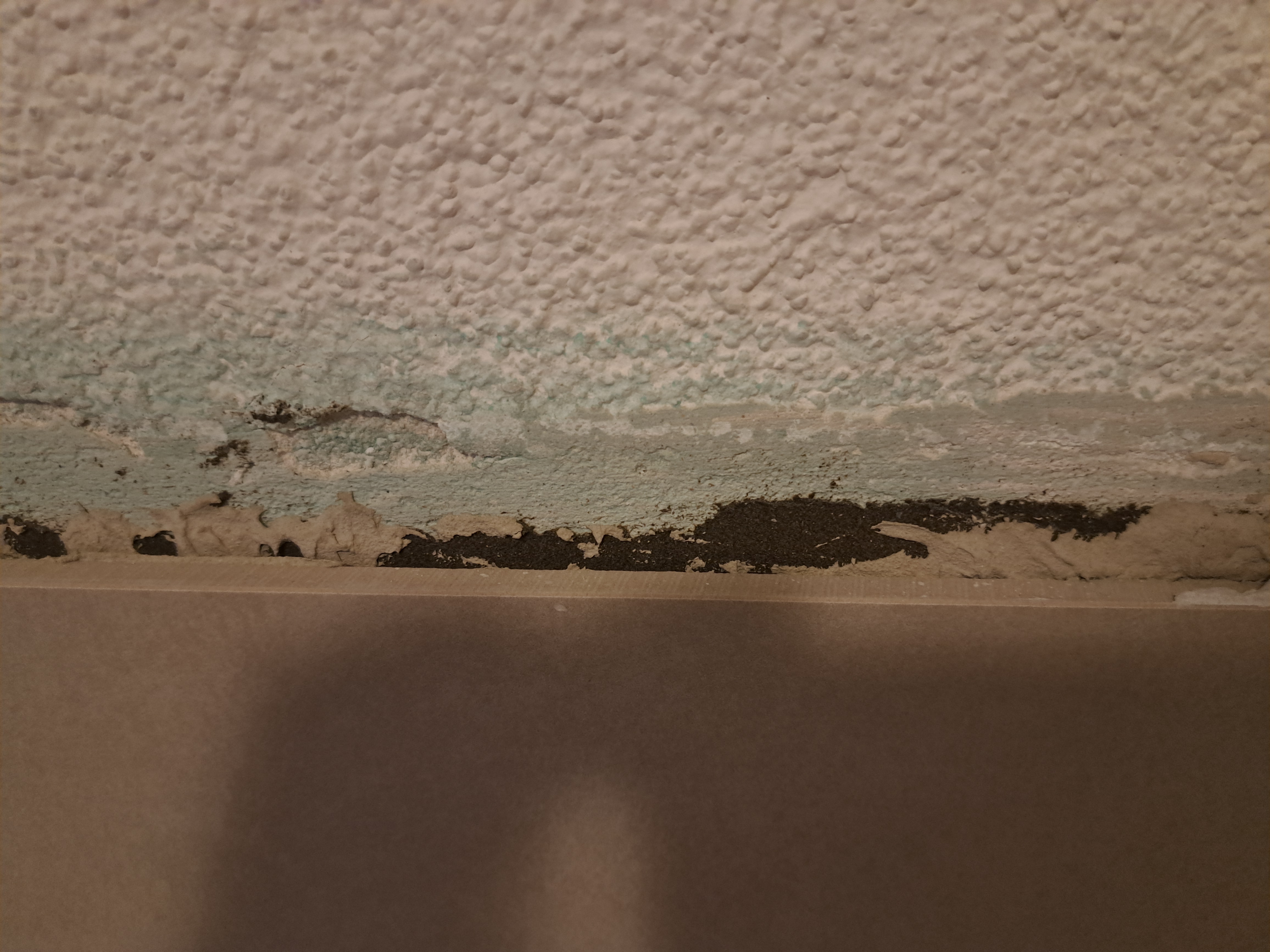

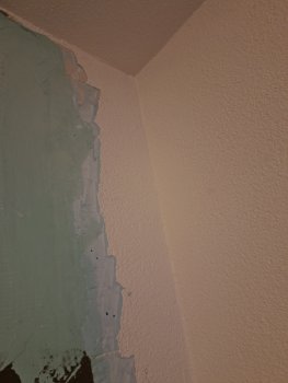

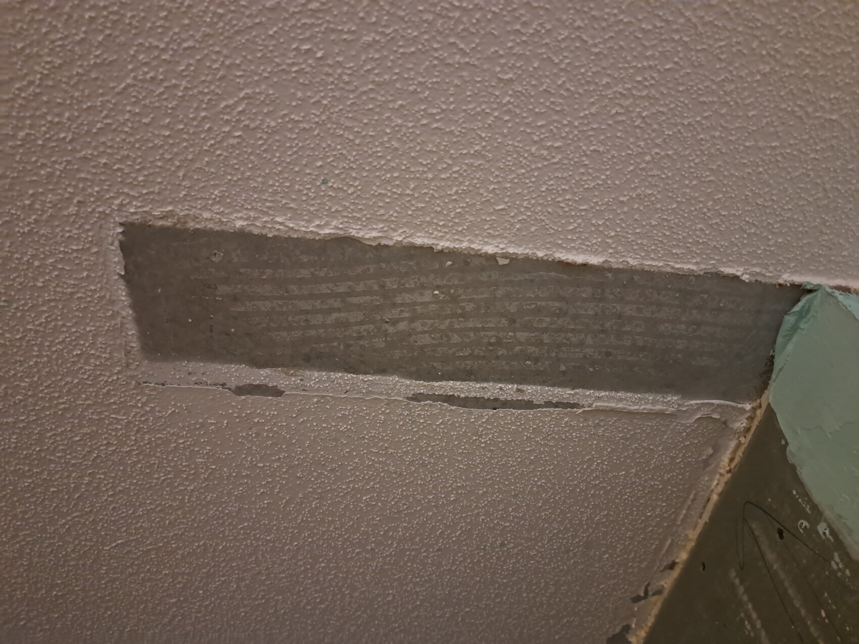

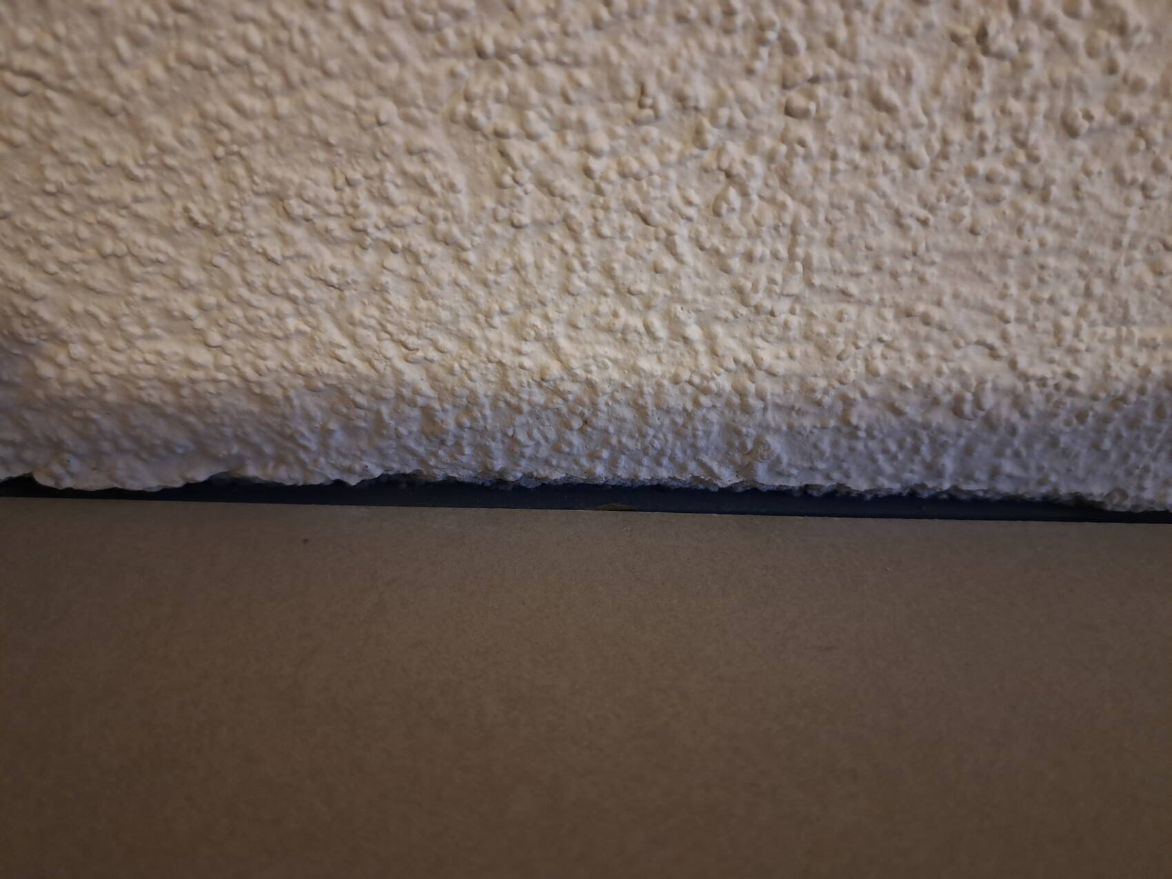

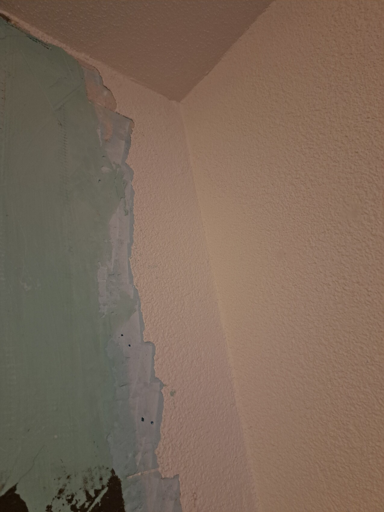

Hola,
Después de retirar los azulejos antiguos y renovar el baño, han aparecido algunos puntos donde el revestimiento rascado existente está dañado o parcialmente removido (ver fotos abajo). He medido aproximadamente la granulometría, que es de 2-3 mm.
La pregunta es si y cómo se pueden reparar esos puntos. Mi idea era quitar el revestimiento rascado alrededor de los puntos (quizás 2-5 cm) (esto se puede hacer rápido con un poco de agua y una espátula), aplicar una imprimación y luego poner nuevo revestimiento rascado. Tal vez tratar el borde entre el revestimiento rascado viejo y el nuevo con un pincel, para que este borde sea lo menos visible posible.
¿O existe alguna otra solución?
Gracias.
