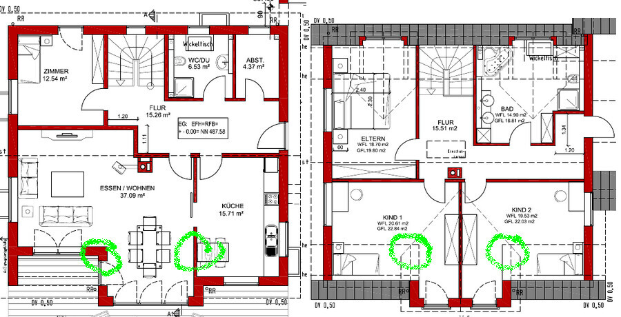

Hola,
en la planta baja, en las esquinas (interiores) del mirador, el ingeniero estructural ha planificado pilares de hormigón armado. Ni el asesor energético ni el constructor estructural han visto algo así antes. ¿Es realmente necesario? ¿Alguien más tiene esto así?
No nos gusta la combinación de materiales (hormigón celular vs hormigón armado con aislamiento).
¡Muchas gracias de antemano!

¿Quizás las columnas no son suficientemente estables estáticamente, es decir, no son resistentes a la compresión... pregunta al ingeniero estructural por qué deben estar los soportes, él debería saberlo.

¿Se sigue hablando de esta casa ?
¿Terminan ahí posiblemente las paredes laterales del pequeño hastial (el dibujo no es tan claro)?

Todavía es la casa, al menos las paredes exteriores aún coinciden.
Los pilares de hormigón armado están planificados en las esquinas interiores, no en las exteriores. Lamentablemente, no puedo subir una imagen en este momento, posiblemente se entregue más adelante.

También tenemos una bowindow y en nuestra casa se ha vertido un soporte interior de hormigón. Allí, en el techo de la planta baja, descansa una viga de acero que conecta la pared del salón con la cocina. La viga de acero fue necesaria debido a la estática.
