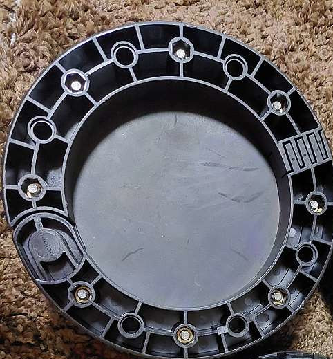

¡Hola foro!
Llevamos tiempo buscando una buena forma de pasar una gran cantidad de cables delgados a través de la pared exterior. Las ejecuciones RDS disponibles siempre tienen solo 2, 4 o 5 agujeros. Si queremos pasar alrededor de 15 cables, necesitaríamos 3 taladros de núcleo... La mayoría de estos cables son cables fotovoltaicos, varios strings individuales, cada uno con positivo y negativo... ya es bastante.
¿Se puede simplemente hacer muchos agujeros pequeños en una ejecución como la del archivo adjunto? ¿Estaría entonces sellado?
¡Gracias!
Fuchur
21.11.2023 22:55:41
  • #2
sí, se puede.
no.
¿Es en serio la pregunta? Por eso un insert de estanqueidad cuesta más que un pedacito de goma. Una búsqueda rápida en las juntas anilladas Doyma ya mostró insertos estándar para hasta 9 cables incluso en pequeñas perforaciones. 2 de ellos y listo.
