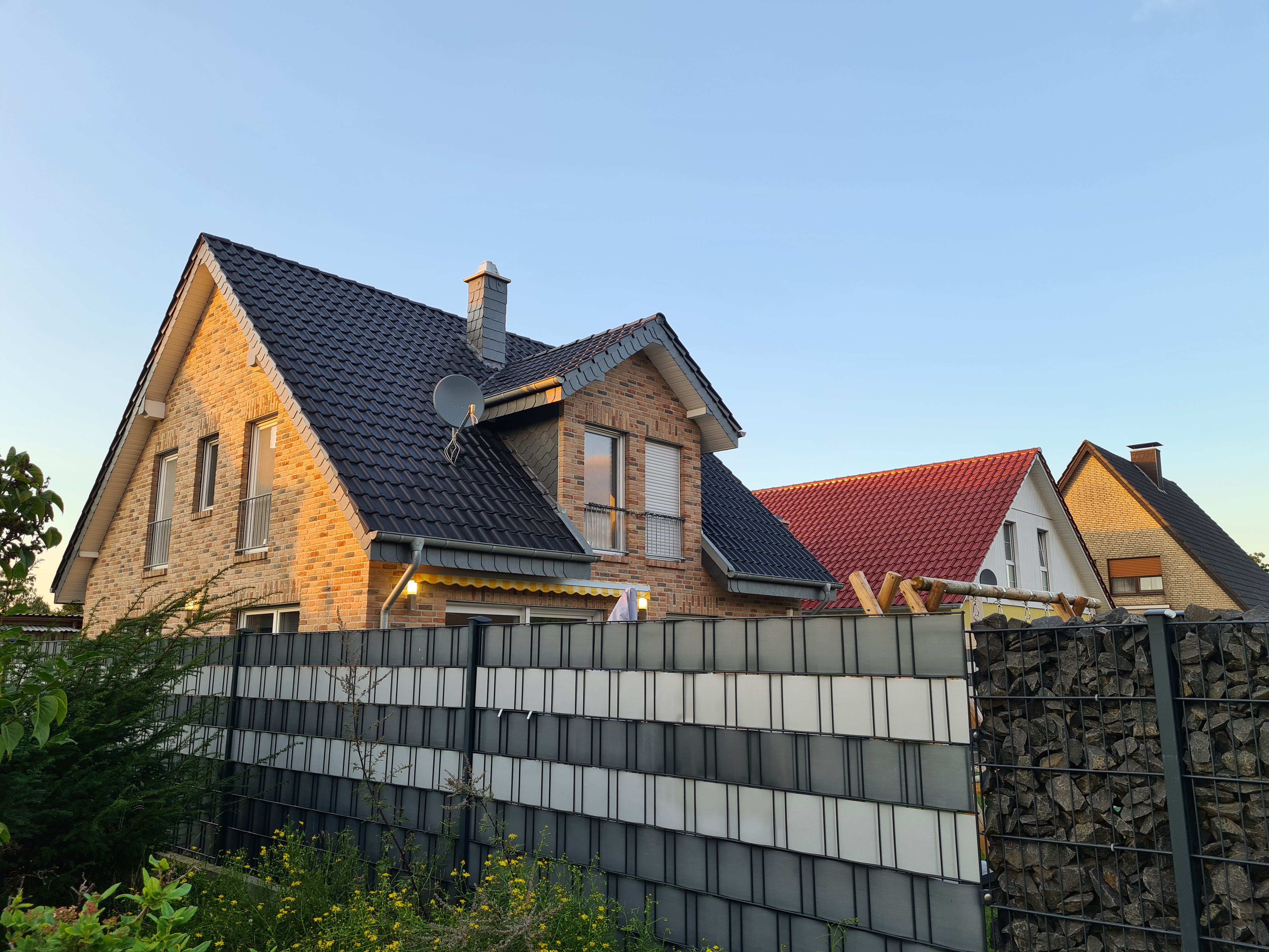

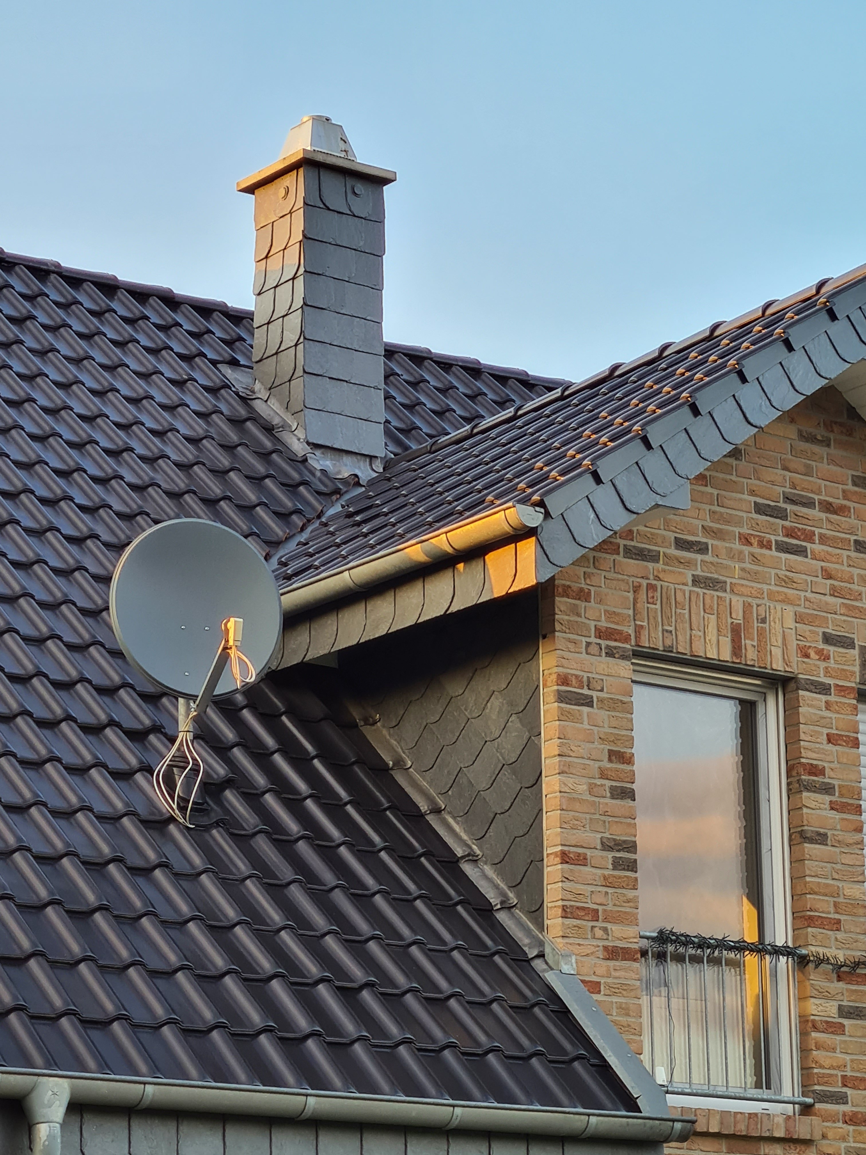

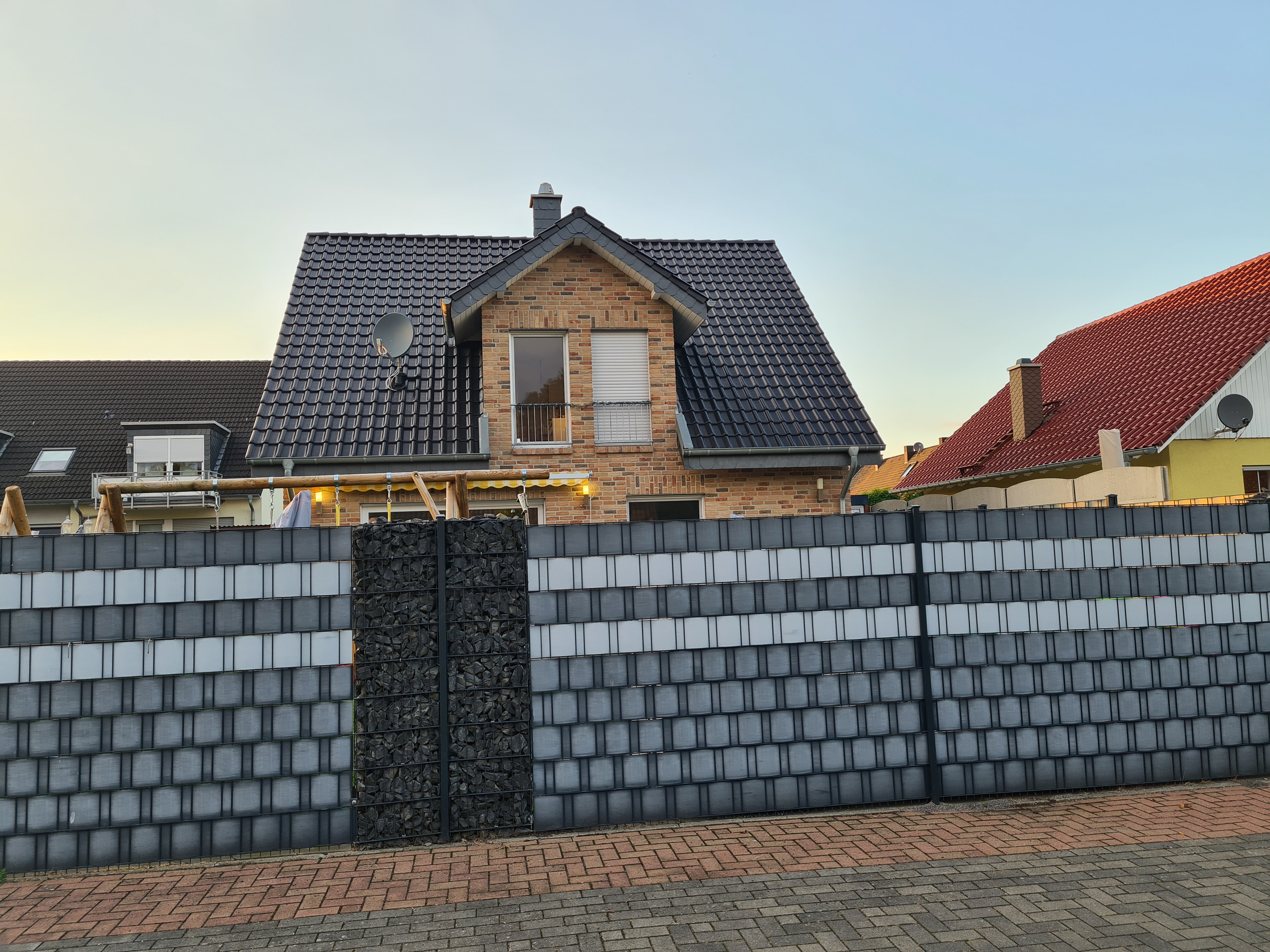

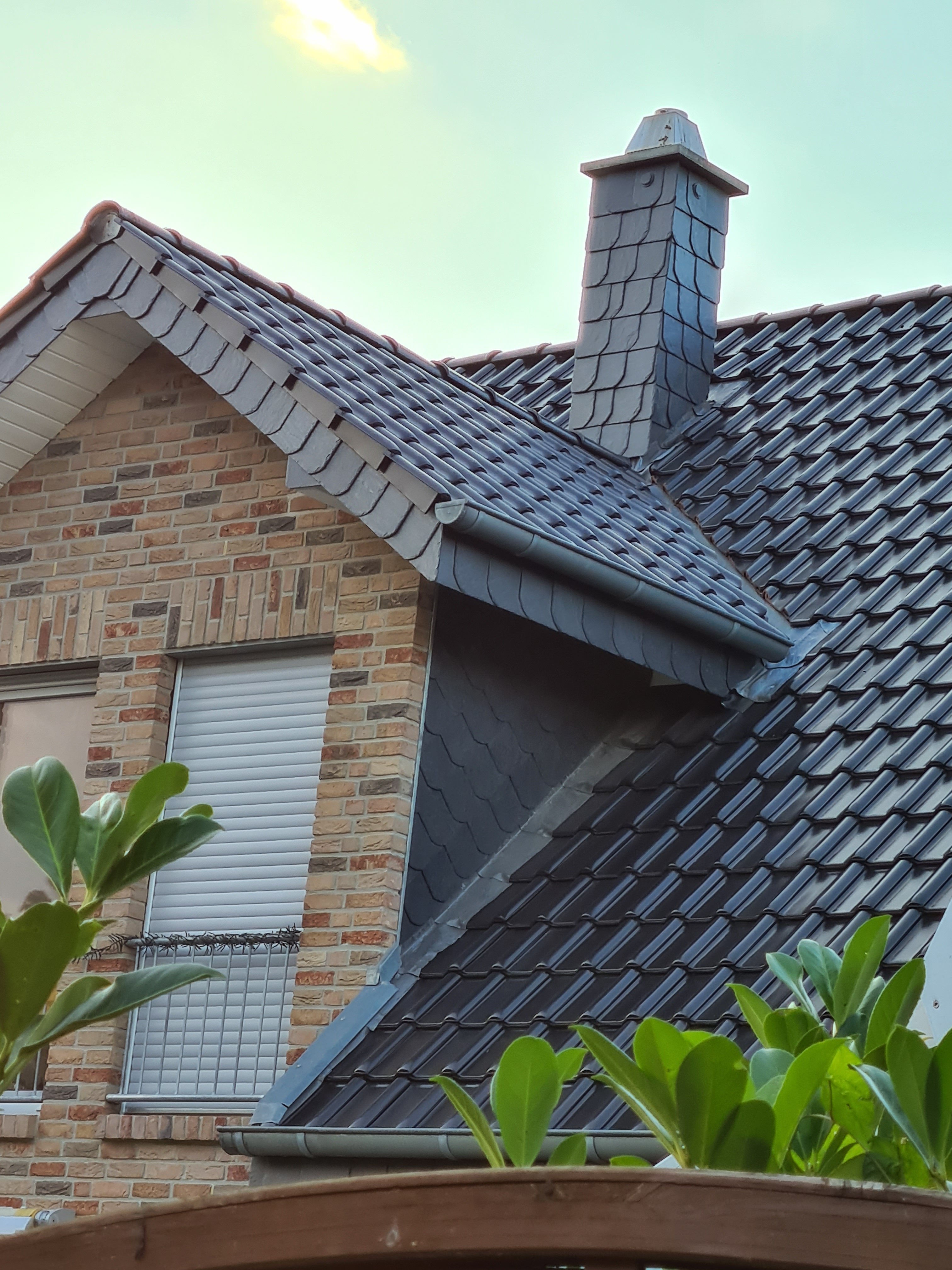

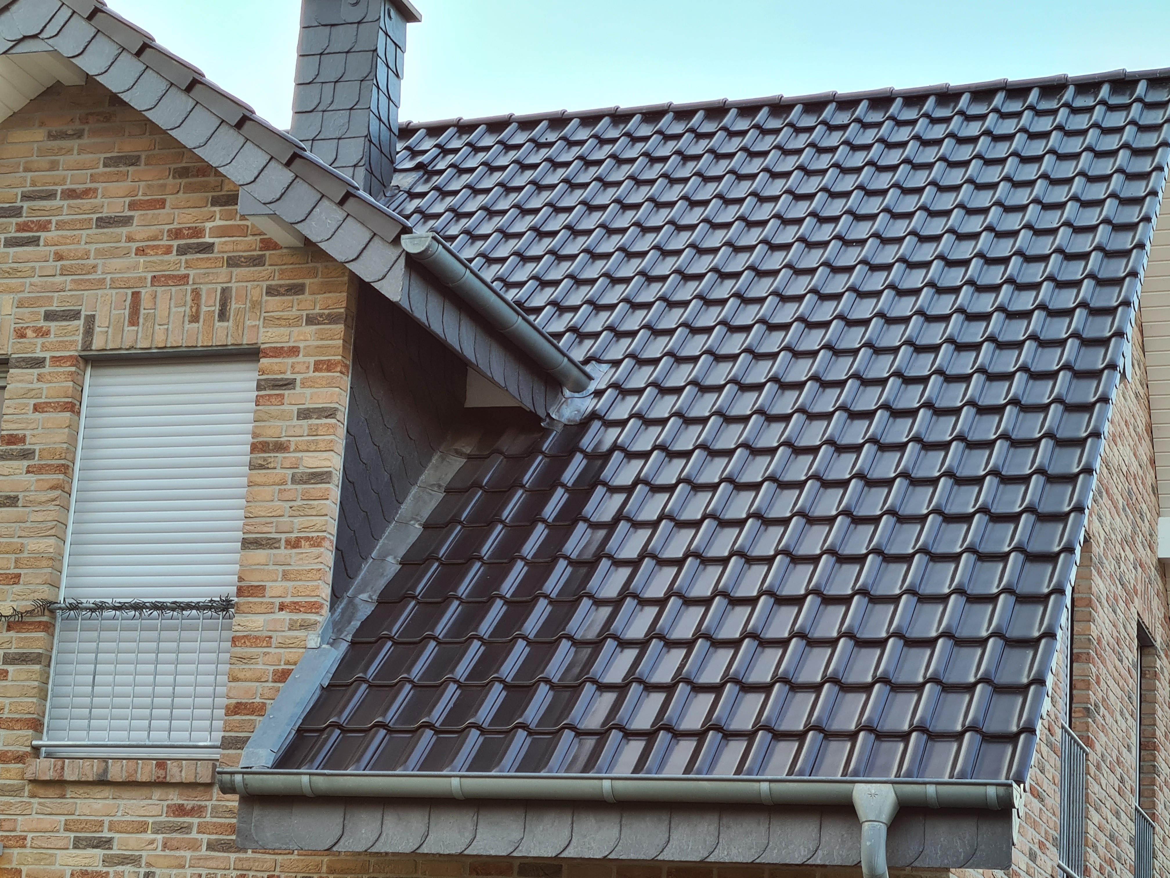

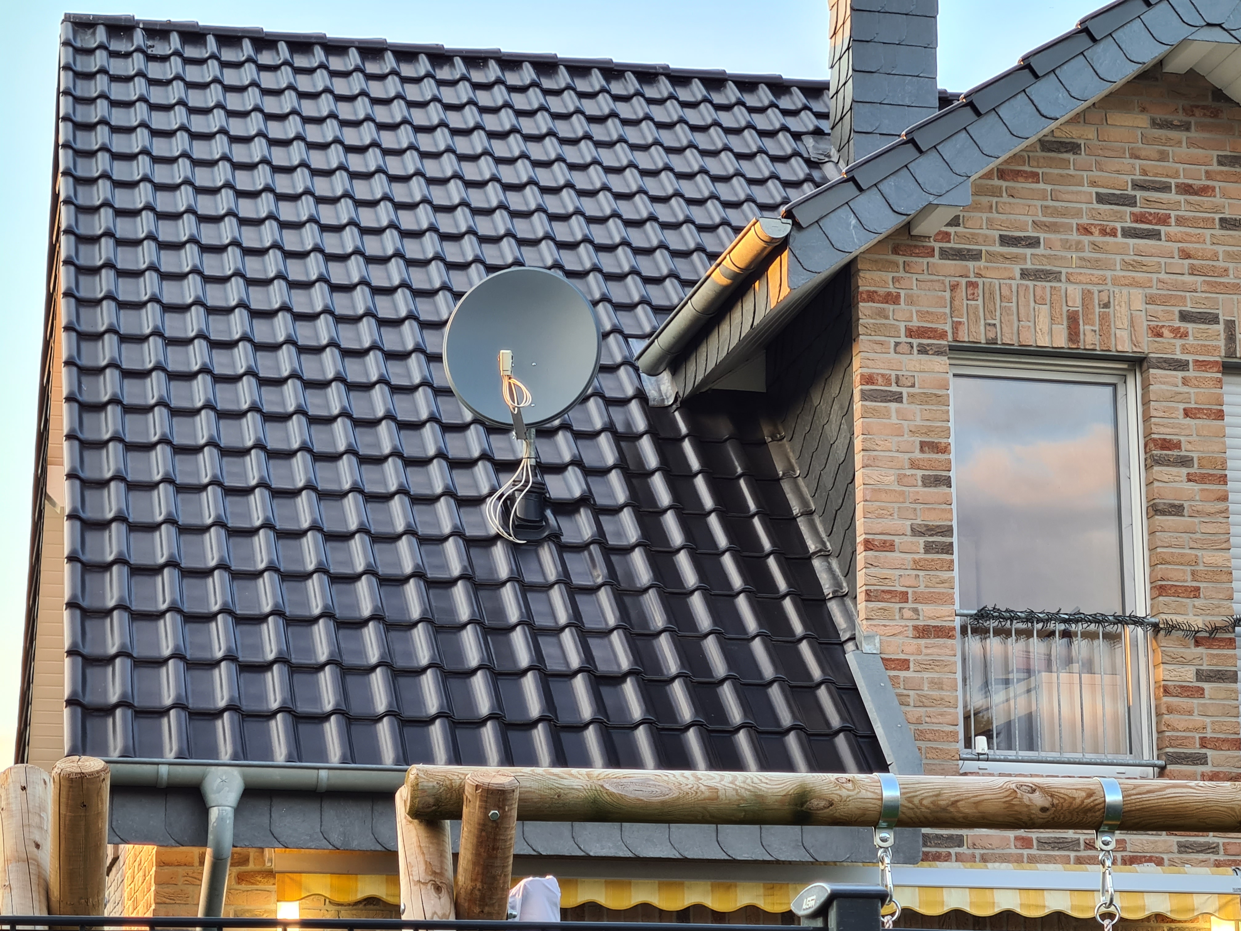

Hola a todos,
estamos planeando instalar un sistema fotovoltaico en el techo.
Hoy recibí una primera oferta. 24 módulos de 370Wp cada uno, es decir, un total de 8,88kWp.
Todo esto, incluido el montaje con andamio y la conexión, costará 13.414,98€ netos.
Módulos: Solarwatt Panel classic H 1.2
Inversor: Kostal Plenticore plus 7.0
Adjunto algunas fotos de nuestro techo. La orientación es sureste.
¿Qué opinión tienen sobre esta oferta?
Nuestro consumo eléctrico es de aproximadamente 7000kWh (bomba de calor para calefacción/refrigeración, agua caliente y otros consumos).
Stefan2.84
03.05.2022 14:05:59
  • #2
Pagué neto 12.055€ en agosto del año pasado por 9,75 kW. Es decir, 1.240€/kW frente a 1510€/kW. Creo que podría ser un poco más barato. Probablemente. Pero no es tan malo en los tiempos actuales. Eso diría.
netuser
03.05.2022 14:50:56
  • #3
Al menos en comparación con los precios del año pasado (otoño), el precio es bastante alto. La cuestión es realmente si actualmente o a medio plazo se encuentran precios mucho más bajos y ahí probablemente nadie podrá darte una respuesta confiable..., excepto los proveedores de tu zona.
Por lo que veo, el techo tampoco es tan fácil de cubrir, por lo que aquí se ha incluido uno que otro euro por el esfuerzo adicional. ¿Qué tan ancho es el techo? ¿Has considerado y calculado tú mismo la máxima cobertura posible, especialmente teniendo en cuenta los diferentes tamaños de módulos?
¿No es una opción cubrir también el otro lado norte/oeste directamente?
Pitiglianio
03.05.2022 16:36:11
  • #4
Actualmente tengo dos ofertas para 16kwp, sin almacenamiento. Una es 1250EUR/kwp y la otra 1280EUR/kwp. Sin embargo, ambas sin andamio.
Andre77
03.05.2022 22:33:28
  • #5
El andamio quizás no siempre sea necesario. En mi caso, los chicos simplemente suben al techo por una [Leiter].
Deliverer
04.05.2022 08:34:57
  • #6
Hay ciertos límites de tiempo a partir de los cuales eso ya no está permitido. Esos probablemente se hayan superado con creces en un proyecto así.
