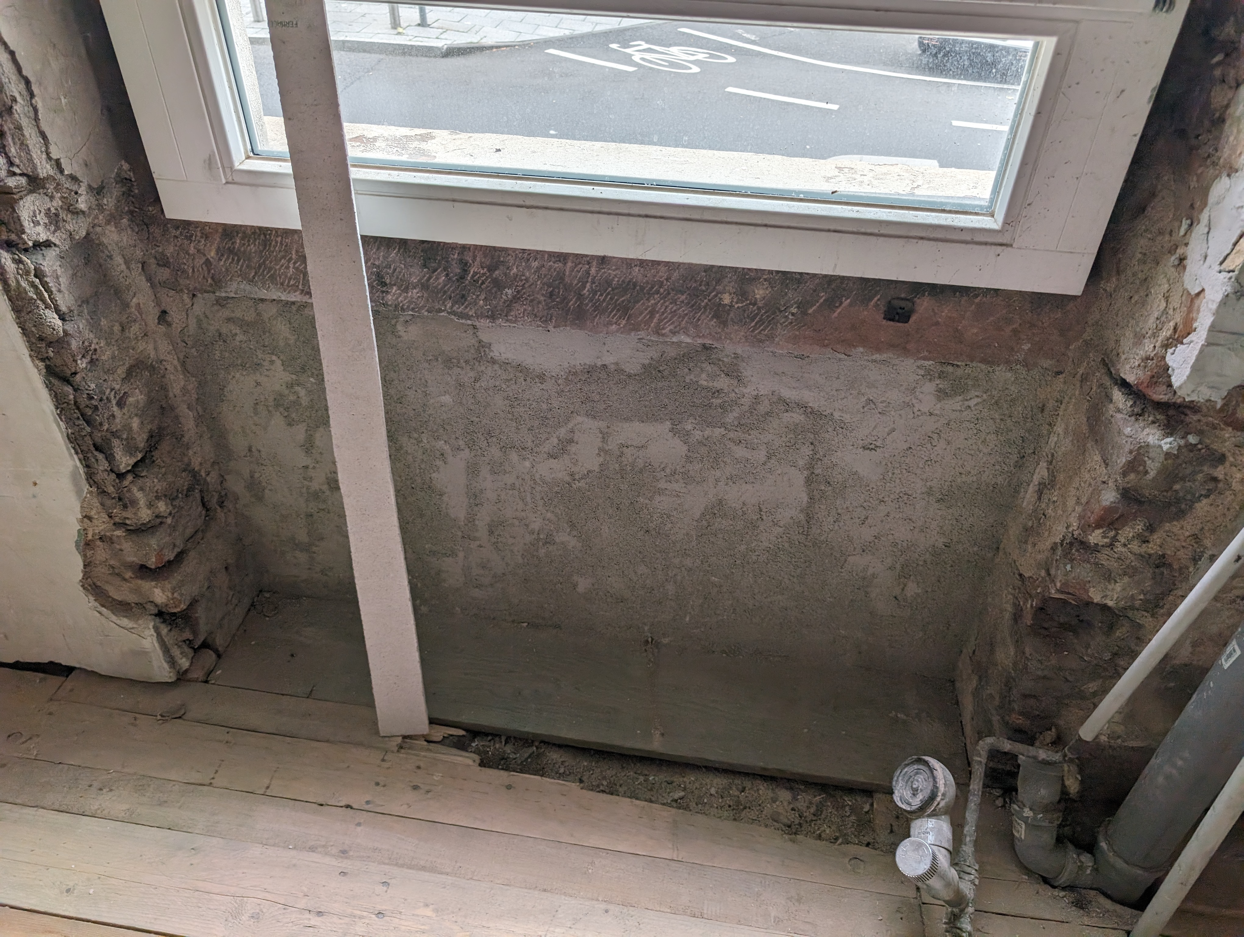

nuevas ventanas instaladas, espacio entre el muro y el alféizar

Buenas noches,

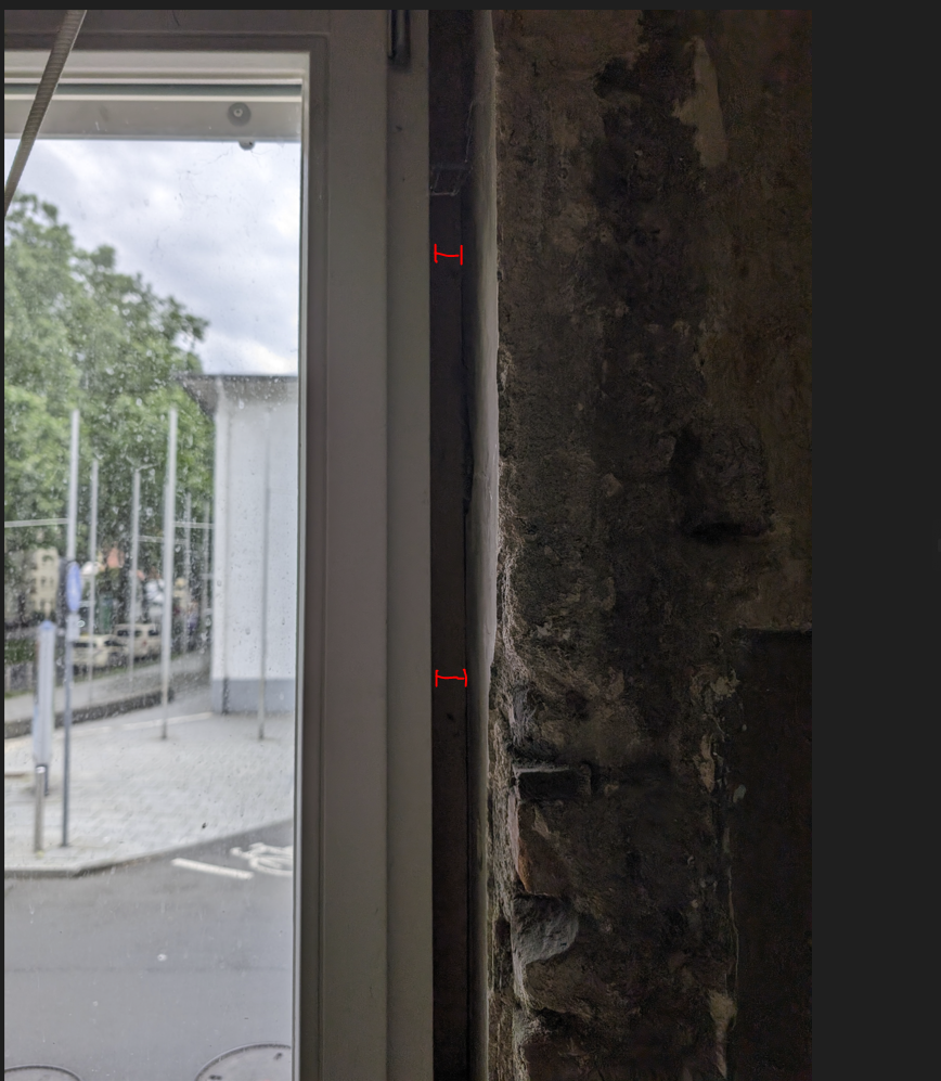

¿Podéis decirme cómo puedo cerrar mejor el hueco entre el marco de la ventana y la pared? El hueco tiene aproximadamente 4 cm de ancho y 10 cm de profundidad.
¿Tenéis también algún consejo sobre cómo puedo montar un alféizar de madera? Actualmente no hay superficie de apoyo. Más bien al contrario, la pared está actualmente más baja que la ventana.
¡Muchas gracias de antemano!
nordanney
05.06.2024 22:50:37
  • #2
Puf. Instalación de ventanas...
Busca en Google RAL. Cintas para ventanas, espuma, cintas compresibles, niveles de estanqueidad, más hermético por dentro que por fuera, etc.
Si ya haces una pregunta así, temo cosas muy malas.
Sobre el tema del alféizar. ¿Eso fue una nicho para calefacción? ¿Se va a cerrar? Estar abierto es un desastre, porque no se puede colocar nada de forma adecuada delante. Entonces, tapiar con Ytong o similar.
Luego puedes simplemente pegar el alféizar encima. De lo contrario, tienes que usar soportes.
