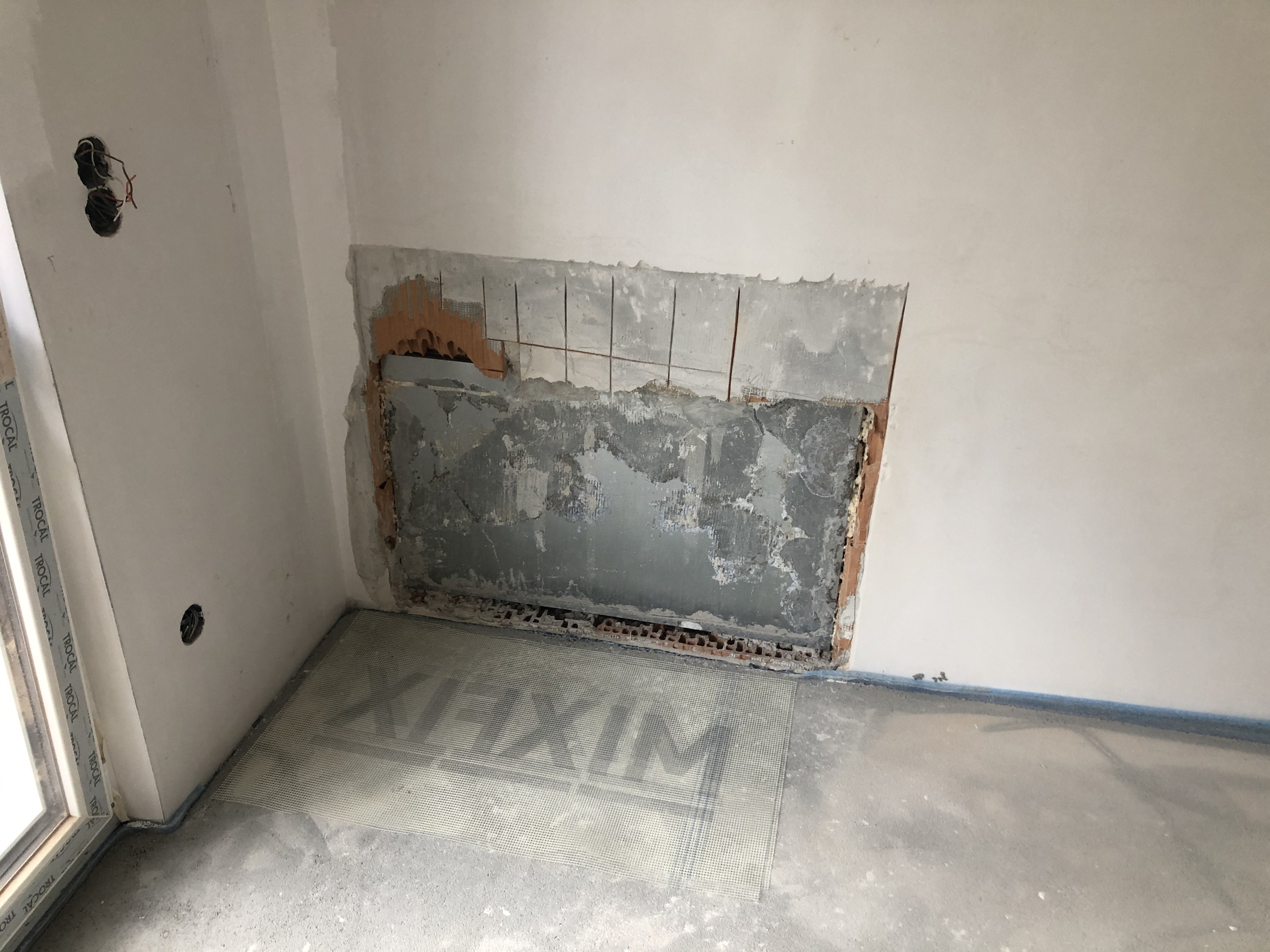

todavía estoy empezando en el sector de la construcción, pero como propietario quiero afrontar personalmente el siguiente desafío.

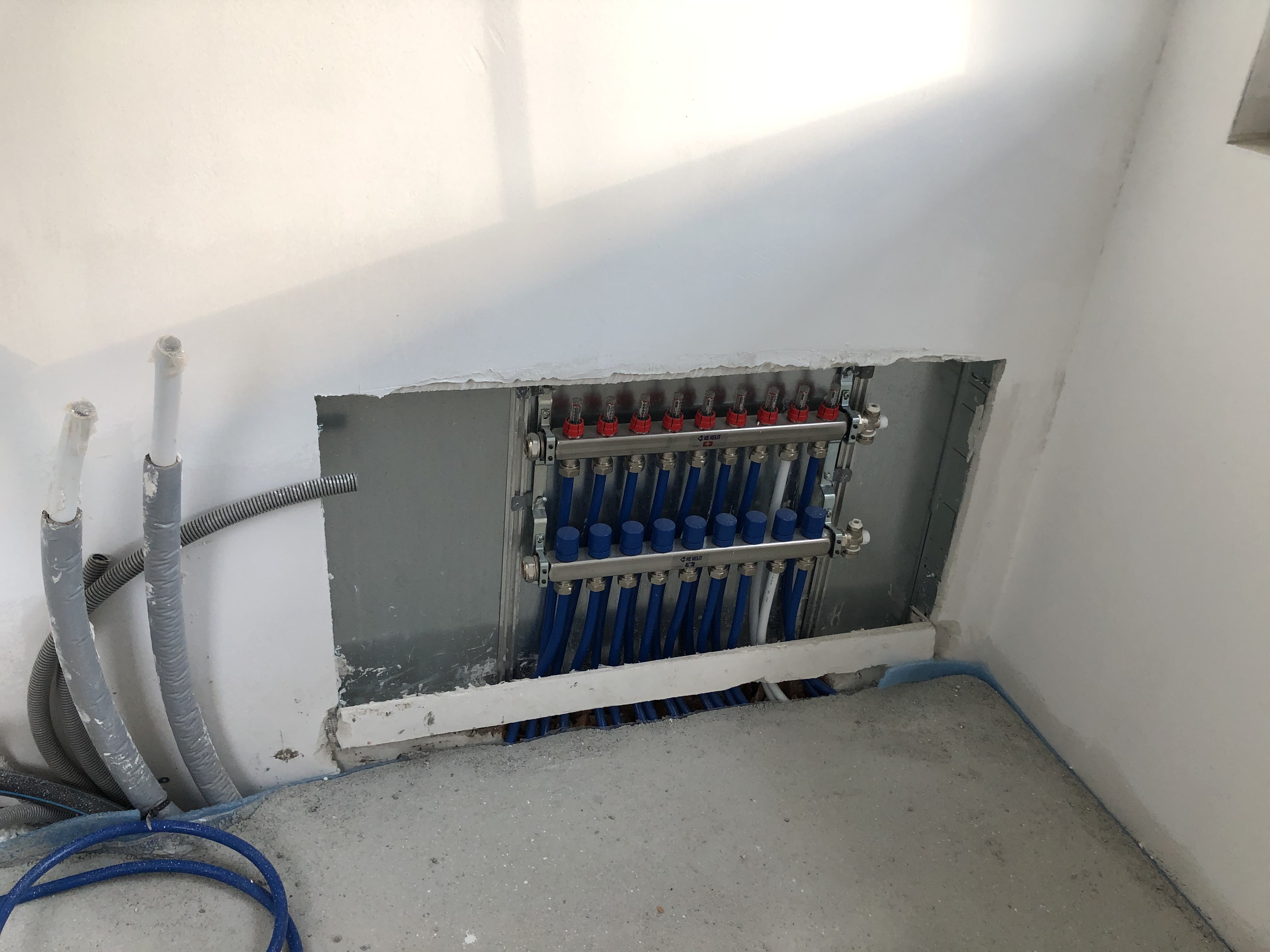

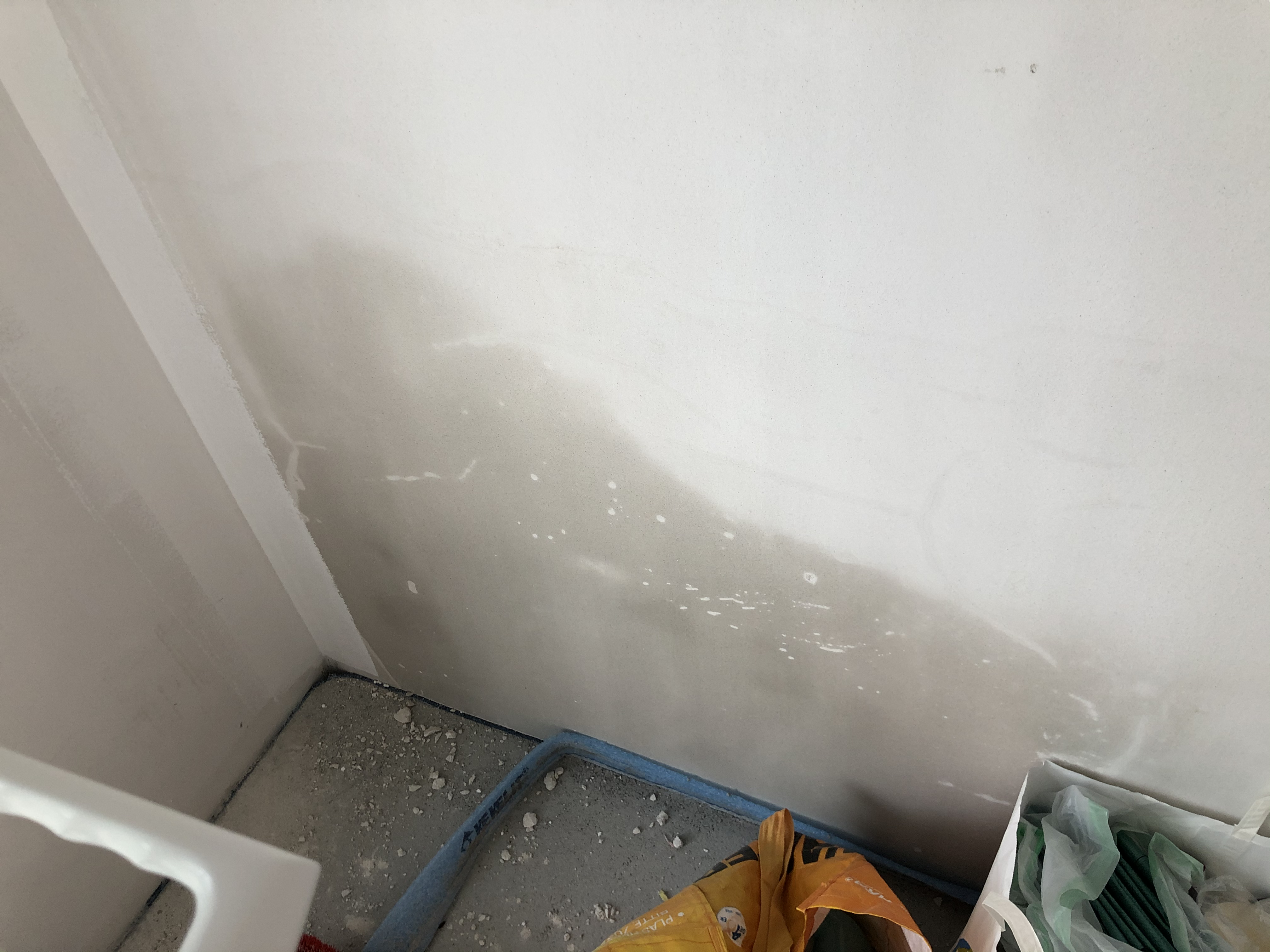

Después de que se cerrara mal la pared trasera del distribuidor de la calefacción por suelo radiante (humedad, la pared nunca se secó), retiré la pared de yeso interior terminada.
Adjunto las fotos, antes y después, y el otro lado de la pared.
¿Estoy en el camino correcto si uso placas de XPS como primera capa (fijándolas con espuma) y luego relleno la pared con yeso premezclado?
Espero sus respuestas

Hola, ¿cómo puede cerrarse una pared de forma "incorrecta" para que no se seque (liberando humedad al interior)?
¿Es seguro que la humedad no proviene de fugas en el distribuidor del circuito de calefacción y sube?
¿Has tenido que rellenar agua alguna vez (calefacción) o cómo está la presión?
Por lo demás, las placas de XPS son material aislante, yo optaría más bien por placas soporte de enlucido / placas de silicato de calcio como material.

¿Hay (en tu caso) una razón objetiva por la que el distribuidor de la calefacción por suelo radiante esté oculto detrás de una pared "normal"? Aquí, en lugar de una pared, hay una puerta blanca, similar pero más bonita que la puerta de un cuadro eléctrico, de modo que siempre tenemos acceso al distribuidor de la calefacción por suelo radiante. Sin embargo, puede que esté confundiendo algo, no entiendo muy bien la técnica.

La puerta está en el otro lado de la pared (ver última imagen). Se pone una placa soporte para el enlucido y luego encima. ¿Si también sirve XPS...? Probablemente sí, pero hay materiales más adecuados para este propósito ;-) Un enlucidor probablemente solo pondría una malla y luego la cubriría con la máquina.

No puede ser culpa del yeso que no se seque. Con ese grosor de yeso también puede tardar un poco. ¿Cuánto tiempo se le ha dado al yeso? En las otras áreas había mampostería detrás. Ahí se seca mucho más rápido. ¿Y estaba completamente cubierto con yeso de yeso? Entonces podrían haber puesto fácilmente unos 6 cm de yeso.
Pero por lo demás ya se describió correctamente. Solo que el poliestireno expandido es difícil, por eso debería tener una capa de contacto adicional. Como soporte para el yeso se pueden usar, por ejemplo, Pecidur, Wedi u otros paneles de construcción similares. Luego hay que quitar un poco el yeso del muro y enyesar sobre el muro superponiendo una malla.
