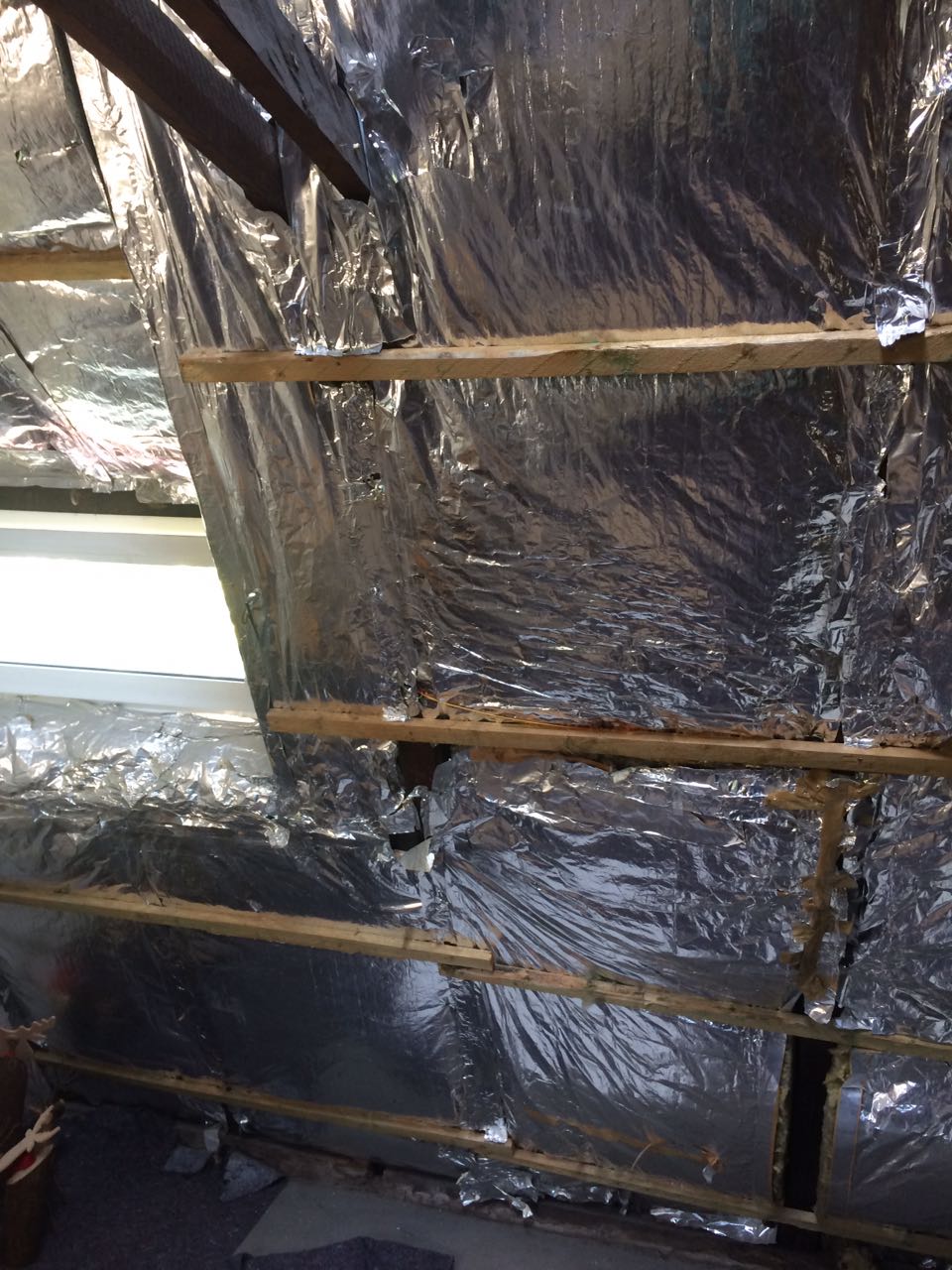

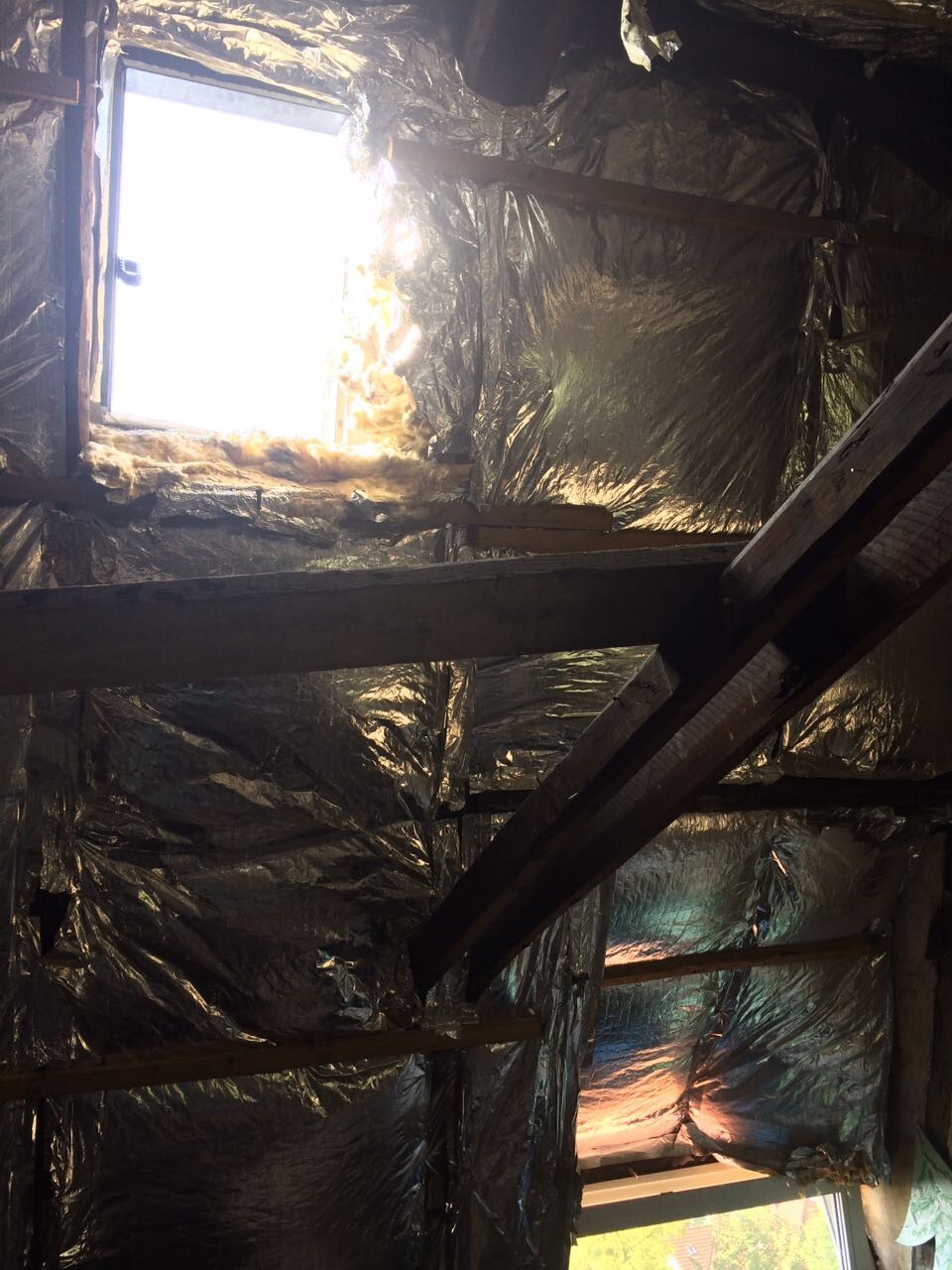

BbAZTA 04.09.2017 15:48:44#1Hola, tengo la intención de acondicionar nuestro desván. Este está aislado, véase las fotos. ¿Cómo procedo ahora? ¿Es suficiente este aislamiento?
JJoedreck 05.09.2017 17:28:30#2Entonces, teóricamente creo que la [Energieeinsparverordnung] prescribe un cierto valor U en las renovaciones. Con eso no se cumple. ¿Qué es exactamente lo que quieres lograr? Para una habitación, personalmente tomaría el doble de grosor.
