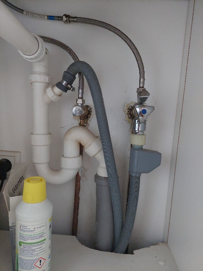

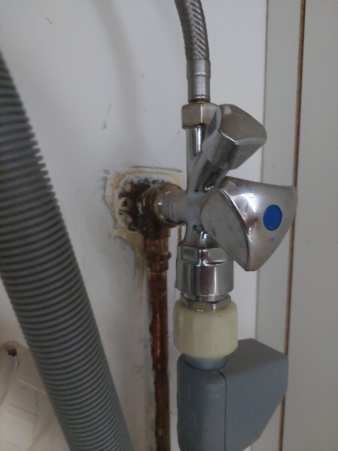

Desde hace algún tiempo, el suministro de agua local tiene un alto contenido de cal, por lo que ahora quiero instalar un filtro de cal antes de la entrada de agua fría de un grifo y del lavavajillas.
Ahora me surge la pregunta de cuál sería la mejor solución y qué sistema es bueno y económico.
Supongo que debería instalar un filtro directamente en la salida de la pared y entre el grifo - ver imagen.
Muchas gracias por las sugerencias.

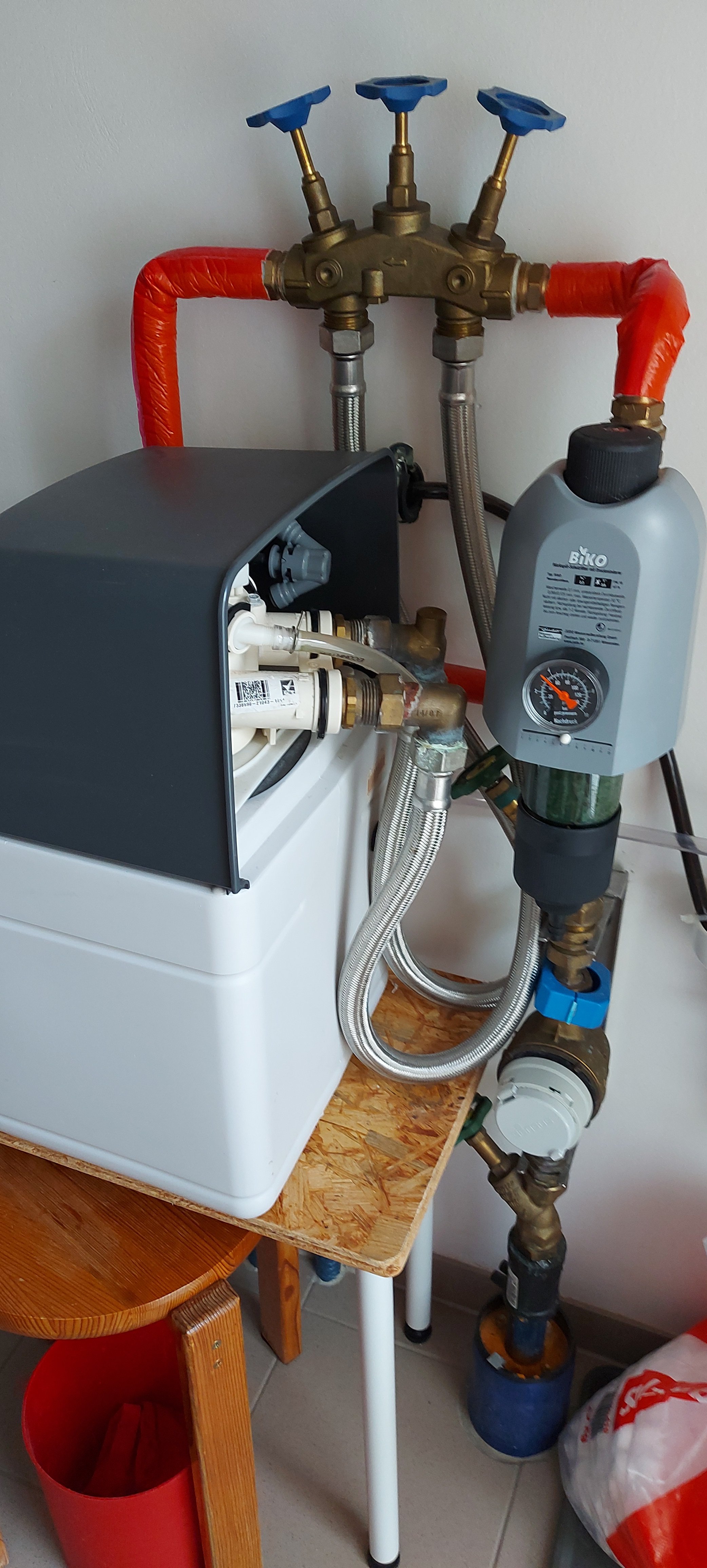

Entonces piensa si a la lavadora, el lavavajillas, la cafetera y a todos los baños no les gustaría también agua descalcificada,
Nuestra solución es un aparato para todo

Había pensado en una solución más económica.
Teóricamente podría filtrar todo el suministro que llega a través de una única tubería de cobre desde el sótano de la propiedad común hasta mi unidad. Supongo que se puede colocar un filtro entre una tubería de cobre.
¿Qué solución se recomienda ahí?

cuando la información solo llega en fragmentos... ¿He entendido bien que vives en un edificio de apartamentos y que no puedes hacer nada con el contador de agua ni con el agua caliente? Normalmente, la lavadora y el lavavajillas no tienen problemas con la cal, ya que los detergentes descalcifican. Pero existen pequeños filtros de tornillo para enroscar; sobre su eficacia no puedo decir nada.
