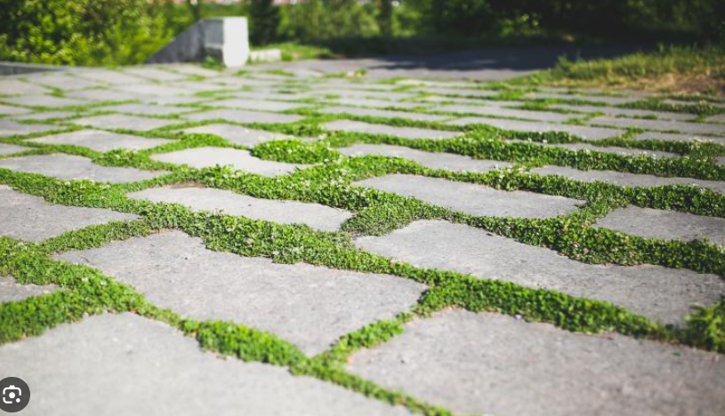

nos gustaría pavimentar (dejar pavimentado) nuestra entrada con adoquines,
estos no son los llamados "adoquines para césped".
Aun así, quisiéramos juntas más anchas, de modo que en las juntas se siembre y crezca una mezcla especial de césped.
Los adoquines para césped tienen de fábrica los "separadores" correspondientes al ancho de la junta,

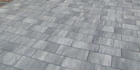

¿se pueden colocar también adoquines normales (según el fabricante "rellenar el material de la junta 1-3 mm") sobre una cama de grava, de manera que las piedras queden "estables" y al mismo tiempo haya una junta uniforme (2 cm)?
¿Existe algo similar a los separadores para baldosas de suelo o pared, que se puedan usar como ayuda?
Así debería verse al final, ver imagen / o así es como se ve cuando las piedras se colocan "normalmente".

Hemos instalado "verdaderos" bordes para césped / adoquines (es decir, con separadores integrados e invisibles), pero el fabricante de nuestras piedras (Limex) tiene en su catálogo cruces para juntas de césped y piezas en T que están pensadas precisamente para esos fines; así puedes colocar piedras normales con juntas de césped en disposición en cruz o en corredor. Creo que ellos no las fabrican directamente, sino que se parecen mucho a los productos de Plattenfix.
Sería conveniente que te decidieras por un solo fabricante que ofrezca algo así en su sistema; entonces puedes preguntarles para qué clases de carga son adecuadas las piedras colocadas de esa manera.
Consejo: piensa si prefieres césped o sedum.
