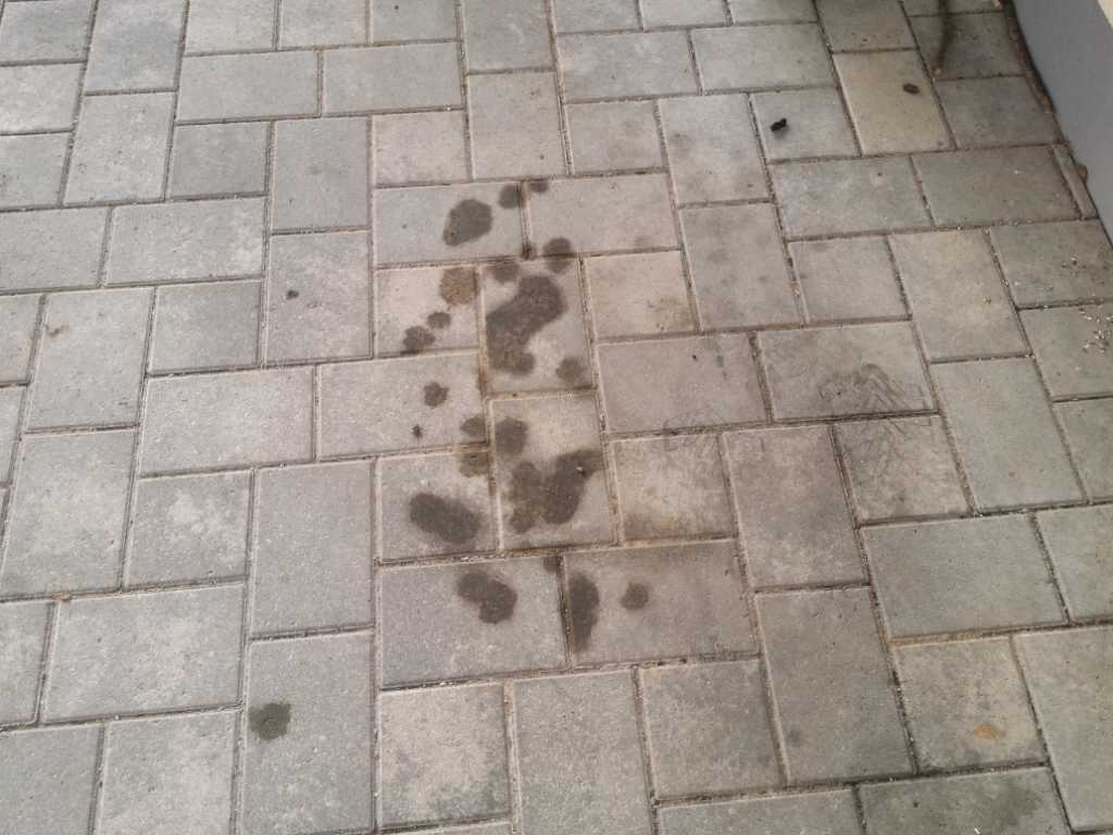

Queridos compañeros de escritura,
tengo una pregunta: en mis losas Kronimus K4 hay algunas manchas de aceite.
¿Cómo puedo eliminarlas mejor?

Entonces, paciencia. Eso lo regula la naturaleza sola. El aceite también se evapora, solo que lentamente. Se puede acelerar con polvo absorbente de aceite, que por ejemplo se utiliza en las carreteras después de accidentes. El aceite es soluble en diésel, gasolina, parafina, limpiador de frenos, todo eso es inadecuado para tus propósitos. Karsten

La naturaleza no podrá resolver eso porque está techado.

Karsten, ¿por qué no se podría intentar con [Bremsenreiniger]?

Está realmente penetrado en la piedra. El limpiador de frenos es extremadamente volátil. Creo que solo se puede eliminar superficialmente con eso. Lo que está más profundo está dentro y debe evaporarse.
