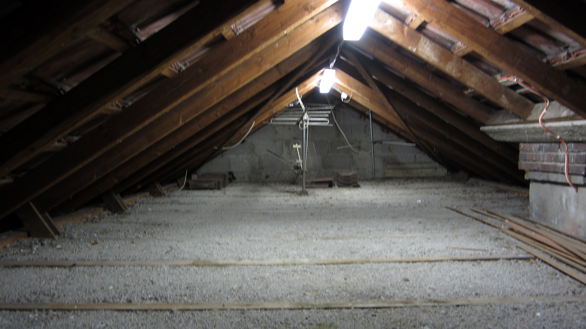

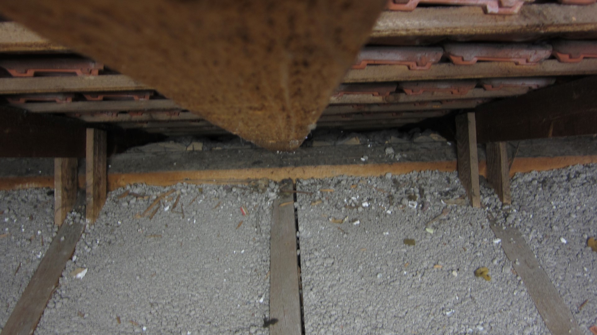

Quiero llenar el techo superior de nuestro hogar, que no necesita ser transitable, con lana de vidrio. Me he encontrado con un problema que me parece bastante complicado relacionado con el sellado con la membrana de vapor y agradecería cualquier consejo inteligente sobre cómo proceder de la mejor manera.
Como se puede ver en las fotos, delante de la viga del pie hay, a intervalos regulares, pares de tablas en un ángulo de aproximadamente 45°, que aparentemente tienen una función de descarga de carga. Para mí, estas dificultan y complican cerrar lo más herméticamente posible la membrana de vapor en la viga del pie. Estimo que el esfuerzo para sellar la membrana de vapor en estas maderas y en la viga sería desproporcionadamente grande, además asumo que este sellado probablemente no sería hermético, incluso con mucho esfuerzo.
Por eso he pensado en clavar una lista horizontal continua en las maderas de 45° y conectar allí la membrana de vapor/la lana de piedra, de modo que luego el suelo a lo largo de aproximadamente una franja longitudinal de 20 cm hasta la viga quedaría sin aislar.
Sin embargo: ¿sería esta solución también aceptable desde el punto de vista físico de la construcción, especialmente en cuanto a la humedad ascendente desde la planta inferior habitable?
¿Existiría posiblemente otra solución mejor para el problema de sellado con los soportes de 45°?
Agradecería cualquier consejo útil al respecto.
