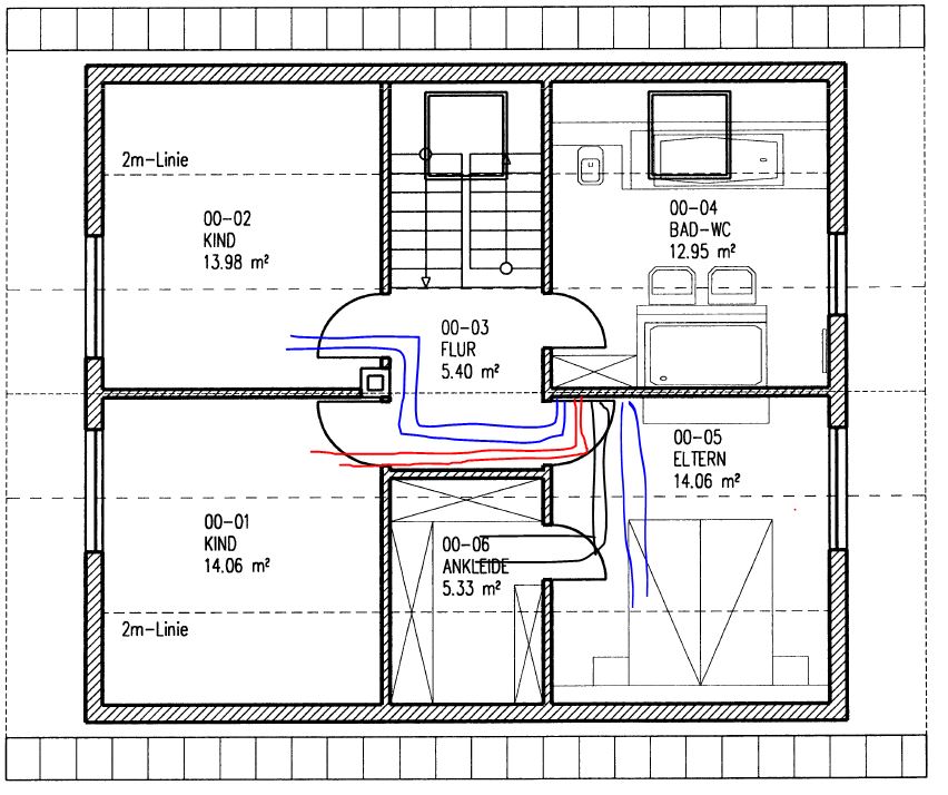

Hola a todos,
como podéis ver en el archivo adjunto, estamos instalando la calefacción por suelo radiante. No estamos del todo seguros sobre cómo proceder con el pasillo en la planta superior, por eso lo siguiente como explicación:
El HKV está en el dormitorio principal detrás de la puerta. Desde allí, ahora la ida y el retorno van cada uno hacia la habitación de los niños. Si ahora no conecto la calefacción por suelo radiante del baño al HKV a través de la pared (hasta ahora era posible), un tercer circuito de ida y retorno pasaría por el pasillo.
Un circuito propio para el pasillo sería bastante pequeño, ya que las tuberías hacia las habitaciones adyacentes ya ocupan bastante espacio.
Además, el pasillo en la planta baja también se calienta. Por eso me pregunto cómo se puede controlar el pasillo en la planta superior, ya que en realidad es un espacio abierto desde la planta baja hasta la planta superior. He previsto KNX con un control correspondiente mediante sensores de temperatura.
¿Dejo ahora simplemente sin circuito propio para el pasillo, ya que arriba de todas formas se calienta desde abajo y los circuitos de ida y retorno también calientan un poco el pasillo, o instalo un circuito propio? ¿O el suelo se enfriaría demasiado en las zonas donde no pasen ida y retorno?
Si finalmente instalo un pequeño circuito, ¿cómo se maneja el control? Teóricamente los dos pasillos trabajarían "en contra" uno del otro.
¡Gracias por vuestras respuestas y saludos!
