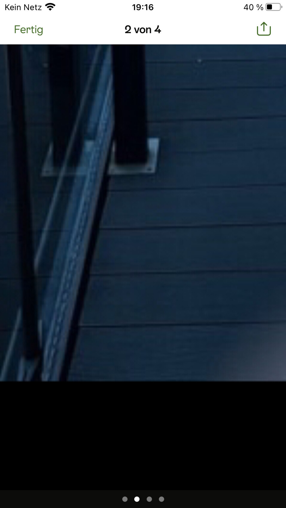

Hoy he comprado una cubierta para terraza de aluminio que aún está montada en el vendedor.
Como tenemos que montar el riel de pared más alto para la fijación, ahora los 2 postes delanteros son demasiado cortos.
Ahora necesito consejo
¿Qué posibilidad hay de alargarlos?
He adjuntado una foto.
Necesitamos una extensión de aproximadamente 30-40 cm por poste (2 piezas)
Actualmente, los postes delanteros tienen una altura de 2,05 metros, lo cual es demasiado corto.
Estaría agradecido por consejos para encontrar una solución.
Comprar nuevos postes sería la última opción.
Una extensión no molestaría estéticamente, ya que hay maceteros delante.

Un zócalo debajo del poste resuelve tu problema

Si debe salir bien, está relacionado con cierto esfuerzo. Comprar los dos postes nuevos probablemente sea casi más económico.
Conseguir un perfil de aluminio del mismo grosor, soldarlo limpio y lijarlo. Mejor antes insertar un tubo metálico cuadrado para reforzar/rigidizar. Luego, hacer que todo el poste sea nuevo y se le aplique pintura en polvo.
Busca a alguien que ya haya soldado aluminio.

No tiene que ser así - él escribió que hay maceteros delante. Por lo tanto, principalmente debe ser barato, así que simplemente un pedestal debajo y listo. Incluso quizás directamente en un macetero - unos conocidos hicieron eso (problema similar), se ve bastante bien.

Como desmontamos nuestro anterior pabellón de metal
( también era caro, pero sin
montaje en la pared ), ahora quedan los postes macizos.
Estos son también 1 cm más estrechos de ancho que los recién adquiridos.
Así que ahora vamos a meter los antiguos en los recién adquiridos y atornillarlos transversalmente con varillas roscadas en la superposición a la altura correcta.
El peso no solo recae en los 2 postes frontales, sino que además, con el montaje en la pared, el peso descansa en un poste trasero.
Como la pared de nuestra casa está aislada térmicamente (10 cm más enlucido), ahora hay que comprar los tornillos y tacos adecuados para el montaje en la pared.
