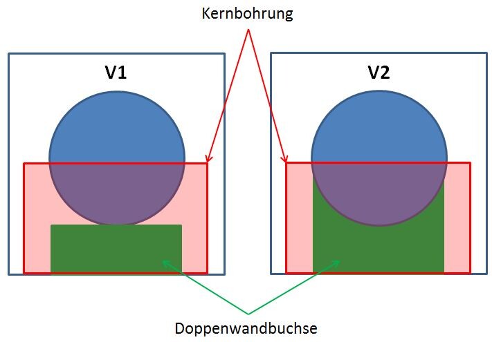

quiero hacer el fin de semana la perforación núcleo para la conexión de mi horno.
Condiciones:
- Diámetro del tubo de humo 130 mm
- Diámetro interior de la chimenea aprox. 140 mm (extraído con campana)
- Pared sin enlucir
Sobre la perforación:
¿Con qué diámetro debo hacer la perforación núcleo?
Tengo aquí coronas de perforación de diamante de 153 y 183.
Para colocar el manguito de doble pared:
El manguito se envuelve con lana cerámica aislante de modo que apenas quepa en la perforación, ¿correcto?
Después se tapa la rendija delante y detrás con mortero para horno.
¿Debo colocar el manguito a ras con la obra o sobresaliendo 1,5 cm para que luego quede a ras con el enlucido?
¿Debo adaptar el manguito por detrás al diámetro del tiro de la chimenea o solo llevarlo hasta el tiro y cubrir el resto con mortero para horno?
Gracias y saludos,
Michael
