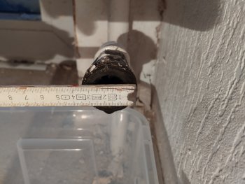

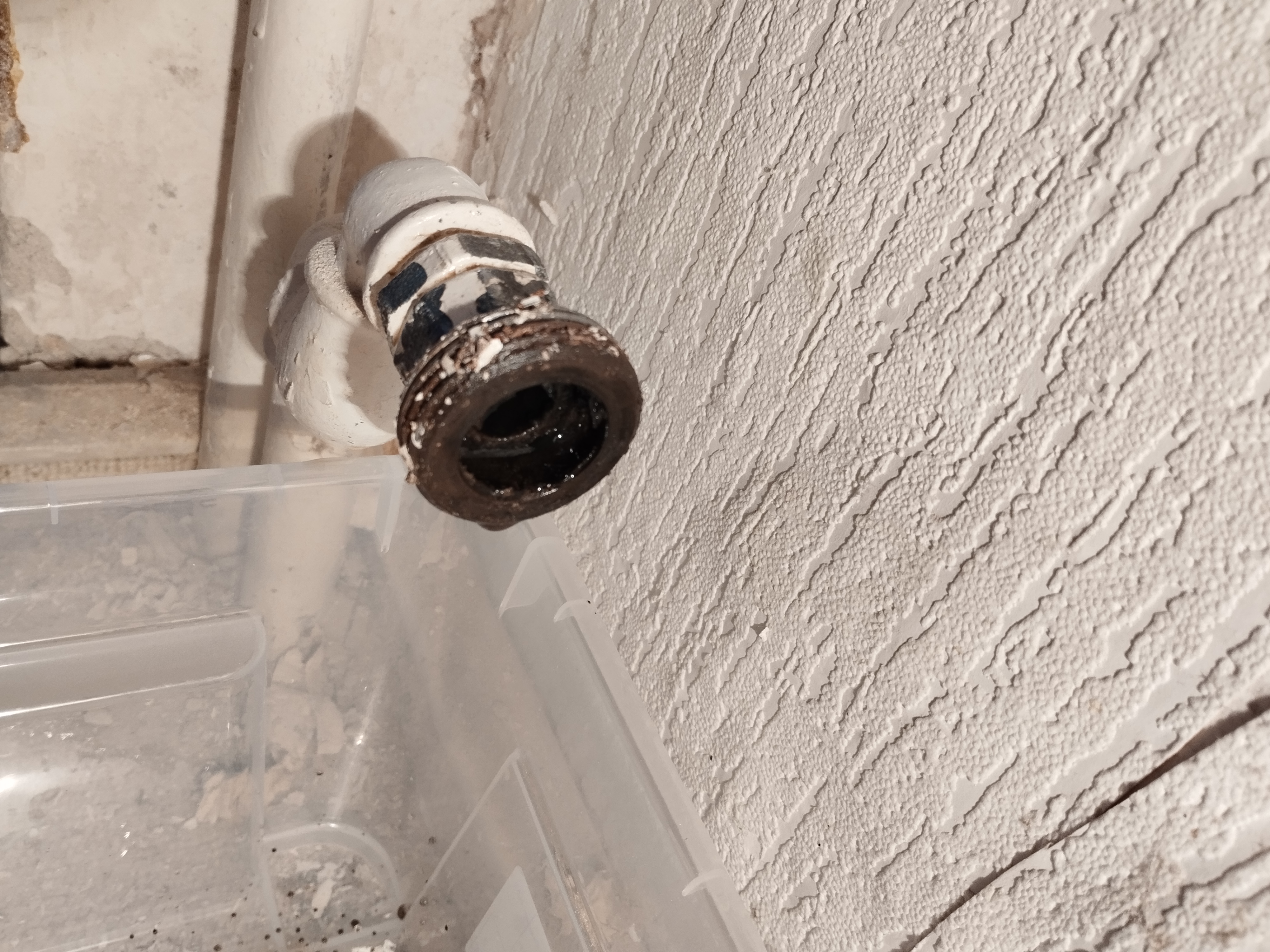

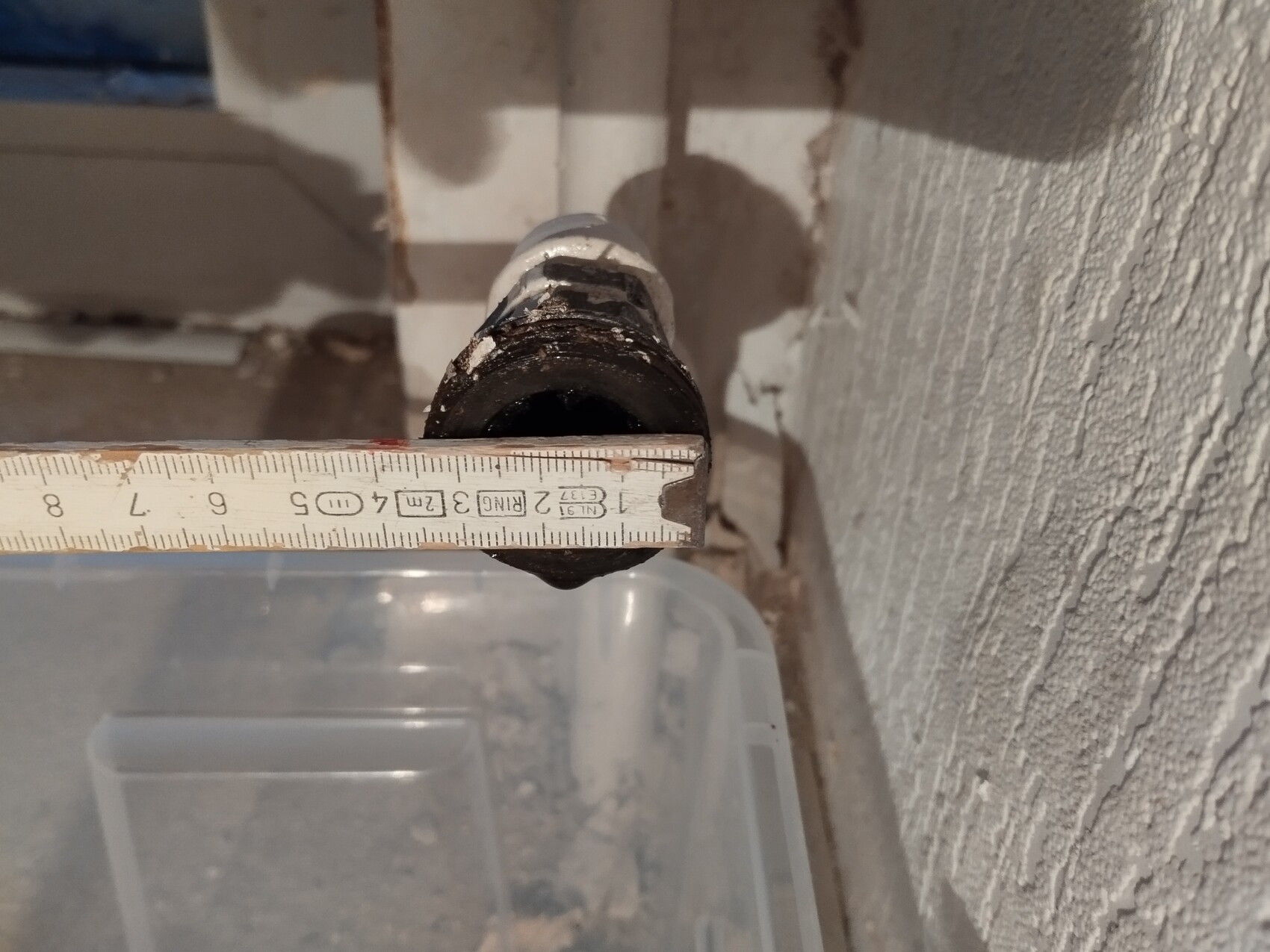

¡Buen día y hola!
He desmontado un radiador. Lamentablemente, la salida de agua tiene un tamaño muy extraño: una tapa final de 1 pulgada es un poco pequeña. El siguiente tamaño, 1 1/4 pulgadas, ya es demasiado grande.
Simplemente no encuentro el tamaño correcto y pronto seguramente tendré que volver a calentar, de lo contrario las tuberías se romperán si hay temperaturas bajo cero.

1. Toma un calibre y mide con precisión
2. Si el punto 1 conduce a que realmente tienes una medida que ya no existe en tiendas especializadas, entonces simplemente desenroscas el pequeño accesorio roscado. Seguramente aparecerá una rosca estándar.

El codo blanco tiene una rosca interior, la otra pieza está sellada con cáñamo.
El codo tiene rosca para tubería, para eso existen tapones roscados.

Muchas gracias, quité el adaptador de rosca y realmente encontré una rosca estándar de 3/4 de pulgada. Compré la válvula, problema finalmente resuelto. A veces no se ve el bosque por los árboles. Tipo genial, comunidad genial
