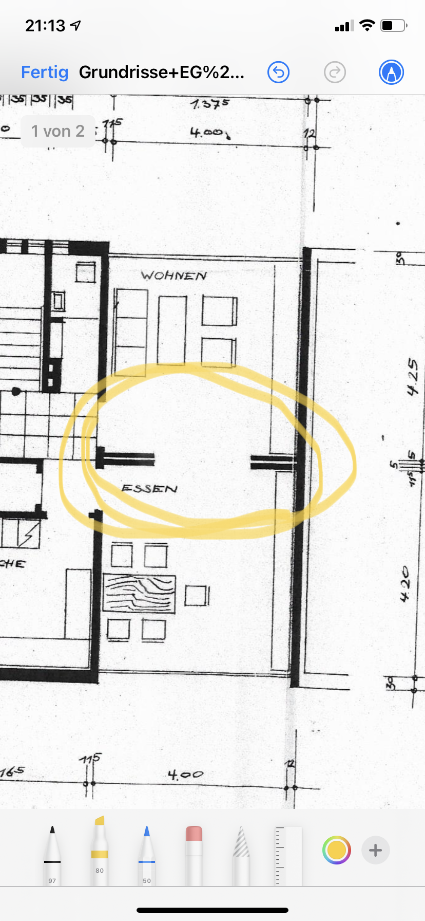

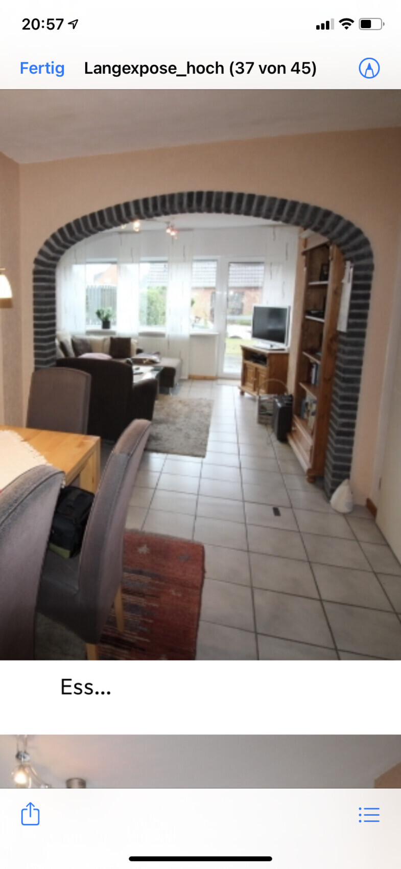

Buenas noches a todos,
Me gustaría ampliar este arco de canasta a un paso cuadrado. Ahora no sé si allí se instaló una viga. Mi mayor temor es que el arco sea autoportante. Pero, ¿puede ser eso posible?
Según el plano de construcción de 1960, allí no hay un arco sino una pared, ¡pero con un espacio intermedio! Adjunto también una foto. Sin embargo, hoy en día ese arco está allí. Espero que alguien pueda darme consejos.

  • #2
Mis padres tenían casi el mismo pasaje. Antes había una puerta corredera que luego fue retirada y decorada con un arco así. Para un arco autoportante es demasiado plano. ¿Podría ser una pared de construcción ligera?

  • #3
Hola myrna_loy, las dimensiones del paso ya no coinciden con el dibujo. Exactamente lo que dices también era mi sospecha. Sin embargo, al golpear/escuchar parecía ser mampostería maciza. Mencionas que el suelo en realidad está demasiado plano. Lo veo parecido. Probablemente solo me queda desprender el yeso y ver si hay vigas instaladas. Pero lamentablemente no estaré en la casa hasta el 1.9 :) Por eso agradezco cualquier información aquí.

  • #4
Puerta corredera planificada, ejecutada con arco redondeado. Tales cambios ocurren en casi todas las construcciones en bruto. Los ladrillos rojos son decorativos. ¿Quizás quitar algunos para ver cómo están hechas las curvas?

  • #5
Este arco plano no podría sostenerse por sí mismo ni estando libre. Puedes olvidar el significado estático de los ladrillos klinker. Durante el desmontaje verás si hay un soporte por debajo de la altura del techo y con un enfoque razonablemente cuidadoso no lo dañarás.

  • #6
Eso es casi toda la pared la que falta. Un arco siempre soporta, incluso cuando es plano. Las fuerzas de empuje solo son mayores en ese caso. Sin un ingeniero estructural, es una cuestión delicada. En los años 60, los constructores planificaban con tablas. Probablemente hay una gran reserva de seguridad en el techo. ¿Cómo está la parte de arriba? ¿Hay también una pared allí?
