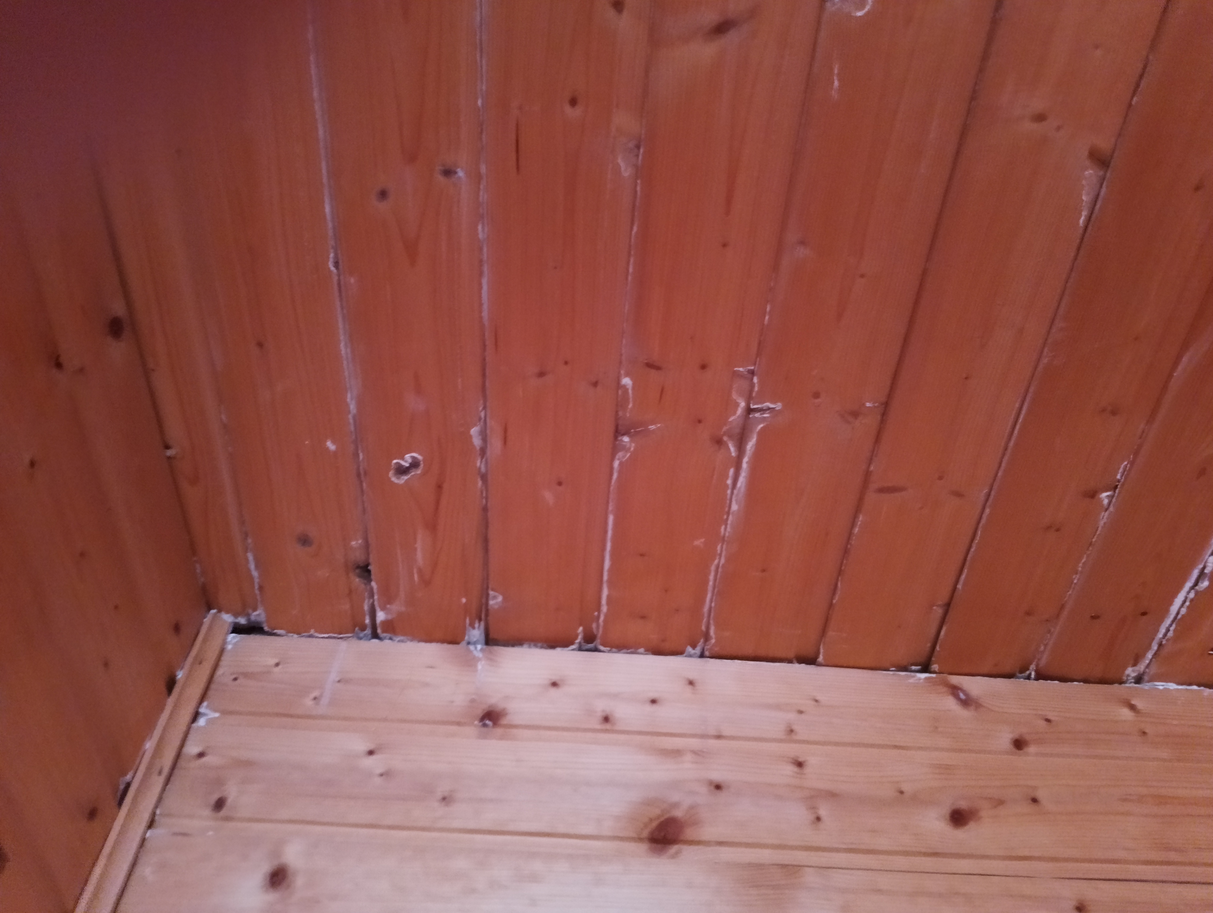

En las tablas de madera del ático tenemos bordes blancos.
La chimenea estaba con fugas y entró agua. Los bordes blancos ya estaban antes. Ahora, por supuesto, no sabemos si ya antes había entrado agua y no nos habíamos dado cuenta.
¿Se puede ver si es moho?

Desde la distancia es difícil de decir. ¿Está la madera húmeda? ¿Huele a humedad? ¿Lo has comprobado alguna vez con un medidor de humedad? En caso necesario, desmonta una tabla y mira debajo. Además, hay pruebas de moho que se pueden comprar por poco dinero, que al menos permiten hacer una declaración sobre si podría tratarse de moho o no.

Antes de pensar en moho, pienso en cal, salitre, o en alguna sal.
¿De qué se supone que hay que deducir qué?
¿En qué medida se piensa en moho cuando se ven bordes blancos? El moho es negro, a menos que estemos hablando de queso blanco.
¿Por qué se debería pensar ahora en moho si los supuestos indicadores ya estaban antes?
¿Por qué no se abre simplemente el revestimiento? Eso es lo más lógico que se puede hacer cuando se tienen dudas sobre la humedad que se está filtrando.
Sí, y un diagnóstico a distancia en un foro de construcción de casas, por supuesto, no es concluyente en absoluto, si hay moho o no. Para eso existen laboratorios que hacen análisis.
