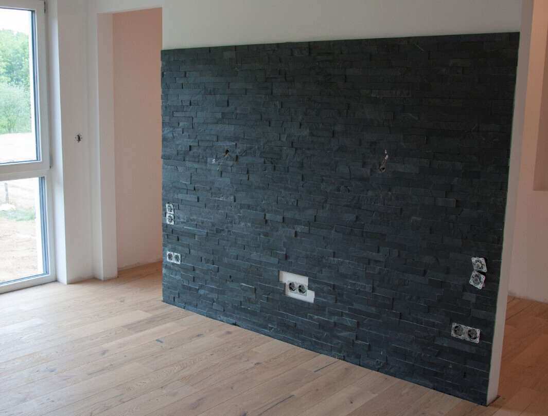

Geh ins Fliesenfachgeschäft. Da gibt es dutzende Möglichkeiten. Von echten Steinen (z.B. schwarzes Schiefer) über Kunststeine bis hin zu Vintage Klinkerriemchen (z.B. von Celina Klinker). Es wird alles i.d.R. einfach an die Wand geklebt wie Fliesen.
