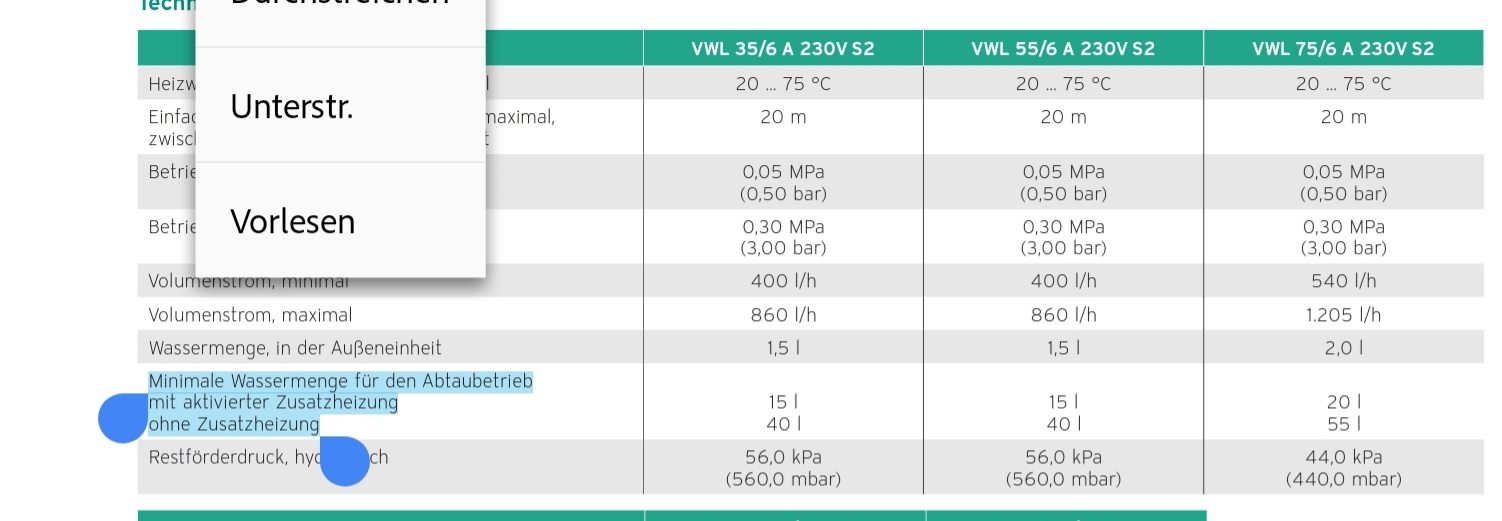

Darf ich fragen warum du das Überströmventil geschlossen hast? Habe auch einen 4=L Pufferspeicher und bei mir ist das Ventil geöffnet.
Sorry, hab Deine Frage gerade erst gelesen!
Das Überströmventil ist ja dazu da, den Mindestvolumenstrom zu gewährleisten. Da ich keine Einzelraumregler habe und somit alle Heizkreisen immer offen sind, brauche ich das theoretisch nicht. Wenn das Ventil öffnet, fließt ja Wasser vom Vorlauf in den Rücklauf und erhöht dort damit das Volumen, dass die Pumpe umwälzen muss. Du brauchst es eventuell wenn Einzelraumregler zu machen und somit nicht genug Volumenstrom zirkuliert. Die 76/5 braucht z.B. 1200l/h fürs abtauen. Wenn sie das nicht zur Verfügung hat, geht sie auf Hochdruckstörung. Mit dem Ventil kannst Du diesen Volumenstrom sicherstellen.
Da ich bei mir immer 1200l/h habe und es keine Einzelraumregler gibt, brauche ich auch kein Überströmventil.

Für den Abtauvorgang benötigt man nicht den vollen Volumenstrom. Ausschlaggebend für einen reibungslosen Abtauvorgang ist eine Mindestwassermenge (Volumen). Oft wird dies erst durch durch ein zusätzliches Puffermodul erreicht. Für den Unitower gibt es dazu zum Beispiel das 18 Liter Puffermodul. Wenn zum Beginn des Heizungsbaus bereits alle vom späteren Verzicht der ERR wissen, dann ist die Wassermenge der Fußbodenheizung ausreichend. Ich habe keine ERR und auch kein Puffermodul. Der Abtauvorgang funktioniert einwandfrei.

Theoretisch kann es dann aber auch ohne ERR offen sein oder?
Ich habe die 75/6, aber aus Mitte 2021 und habe auch eventuell Probleme mit dem Kompressor/Kältemittel.
